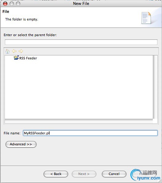

创建新文件
创建了新项目之后,第一个任务是创建新文件。EPIC 中的文件可以是脚本或 Perl 模块。对于 EPIC 来说,这两者之间没有区别,但是 Perl 当然会区别对待它们。因为 EPIC 并不区分这两者,所以必须依靠文件扩展名来区分给定项目中的这两种文件。
创建新文件的办法是从可用的文件类型列表中选择一种。选择 New > File > Other 并从列表中选择 Perl File,见图 7。
图 7. 选择 Perl 文件
然后可以看到 Perl 文件属性窗口,见图 8。
图 8. 设置 Perl 文件属性
需要指定应该创建这个文件的文件夹(或项目)和文件名。通过点击 Advanced 按钮并设置首选项,可以将这个文件与文件系统上的现有文件关联起来。
点击 Finish 创建新文件。这时会出现文件的编辑器窗口。

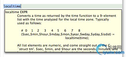

基本的 Perldoc 集成
让我们回到 RSS 提要程序(feeder)示例。在分析一个提要时,可能希望注意处理这个提要的日期和时间。内置的 Perl localtime() 函数返回一系列包含时间信息的变量。但是,尽管我用 Perl 进行编程已经有 10 年了,但是还记不住信息的次序。
利用 Eclipse 和 EPIC,就可以输入这个函数名、双击选择它并在它上面停留一会儿,就会出现对这个函数的说明。此信息同样是从 Perldoc 获得的。现在可以看到返回值是什么。在图 11 中可以看到一个示例。
图 11. 获得内联文档帮助
输入 localtime。现在高亮显示这个单词并在它上面停留。
此信息直接取自 Perl 文档(Perldoc)。Perldoc 是一个命令行接口,它会将嵌入在 Perl 脚本和模块中的文档提取出来。

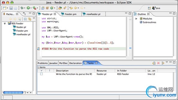

任务标记
假设需要分析刚下载的 RSS,但是您想要编写单独的函数来进行处理。目前还不想考虑实际编写这段代码。在标准编辑器和环境中,这可以用许多方式实现 —— 例如,在源代码中使用一种特殊的注释,以后要实际编写此处的代码时可以搜索并找到这个位置。
EPIC(和 Eclipse)支持这种功能。可以搜索单独的条目或代码段。但是,EPIC 和 Eclipse 通过支持特定的任务标记,扩展了这一功能。这些注释具有特定的格式。例如,在源代码中输入以下代码:
#TODO Write the function to parse the RSS raw code
如果打开 Tasks 视图(选择它或者通过 Window > Show View 菜单项目添加它),就会看到要做的任务列表中已经添加了一个任务(及其描述)。在图 13 中可以看到这个任务,包括源代码和结果视图。
图 13. 任务标记
Tasks 视图是特定于项目的,这意味着可以看到项目中所有文件中的任务标记及其描述,而不只是当前文件的标记。这很好地突出显示了整个项目中的任务。

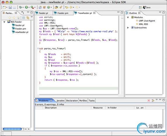

重构
代码重构就是调整代码,但是不改变它的行为。在 EPIC 中,重构可以将一个代码块转换为函数,让代码的任何部分都可以访问此功能。EPIC 将提取代码块所需的输入变量,判断输出,并将它们分别转换为参数和返回值。为了使用重构,我们来考虑用来下载并将 RSS 提要 URL 分析为 RSS 对象的代码段(见清单 3)。
清单 3. 用来下载并将 RSS 提要 URL 分析为 RSS 对象的代码段
foreach my $feed ( sort keys %{$feeds} )
   my $response = $ua->get( $feeds->{$feed} );
   if ( $response->is_success )
     my $rss = XML::RSS->new();
     $rss->parse( $response->{_content} );
如果选择这个 foreach 循环的内容(整个块的内容,不包括 foreach 语句和括号),右击并选择 Refactor > Extract subroutine,EPIC 就会将此代码转换为以下代码(见清单 4):
清单 4. 提取子例程
   my ($response, $rss) = parse_rss_fromurl ($feeds, $ua, $feed);
sub parse_rss_fromurl
   my $feeds  = shift;
   my $ua    = shift;
   my $feed   = shift;
   return ( $response, $rss );
可以看到,EPIC 已经判断出了新的子例程需要的变量以及返回值。代码的实际作用没有变,但是整个代码块已经重构为一个新的子例程。还要注意,foreach 循环现在包含必要的子例程调用和参数。

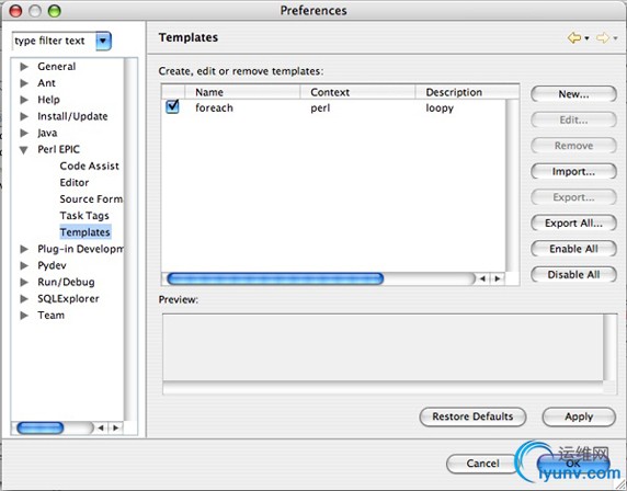

创建模板
模板是通过 Eclipse 首选项中的 Templates 面板定义的。模板就是一个可以快速且轻松地插入源代码中的代码段。
要创建新模板
打开 Preferences 窗口并从 Perl EPIC 部分选择 Templates。应该会看到与图 16 相似的首选项面板。
图 16. Template 首选项
点击 New 按钮,会看到图 17 所示的窗口。
图 17. 创建新模板
输入模板的名称。尽量只使用一个单词,因为在插入代码时将使用这个名称。
输入对代码的描述。
输入模板的代码。在这里输入的代码在插入模板时会原样插入,就像复制和粘贴了此内容一样。
点击 OK 结束模板定义。
点击 OK 关闭 Preferences 窗口。
要实际使用模板,在代码中输入模板名并按 Control-Space。输入的模板代码就会插入在当前位置,替换掉指定的模板名。
