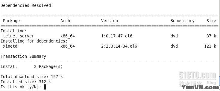

# yum install telnet-server
yum会自动检查软件包之间的依赖关系,可以发现要安装telnet-server,还必须要安装一个依赖包xinetd。系统询问是否确认安装这两款软件,输入“y”,按下回车键,就可以开始安装了。软件如果正确安装,在最后将出现“Complete!”的提示。
