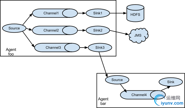

Agent可以定义多个Channel以及Sink
  如下图所见,一个Source接收到的数据,可以写到不同的Channel中,然后不同的Sink连接到这个Channel,从而达到同一个日志写到不同存储位置(比如HDFS、JMS、MySQL)或者作为其它Agent的外部数据源继续流向下一个Agent,这就形成了Pipeline的数据处理流

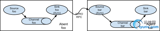

  Agent可以组合,构成流式处理系统,Agent foo的输出作为Agent bar的输入,Pipe处理。同时一个Agent可以有多个Channel和Sink,因而同一条日志,可以同时流向不同的地方,比如HDFS,JMS或者另外的Agent。
  如何配置一个Agent,多个source和sink?如下所示,使用空格隔开而不是逗号

  多个Agent可以输出到一个Agent,这样就构成了聚合Consolidateion的效果,
 两个Agent组合产生多级处理
