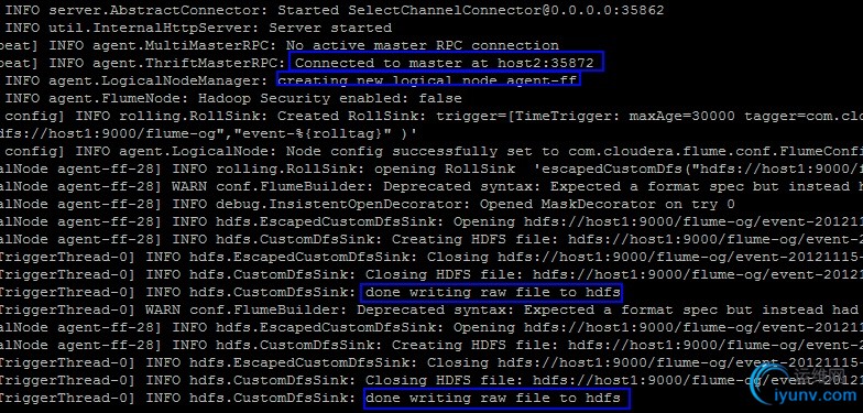

  • 进入 master 页面:http://host2:35871/flumemaster.jsp。配置 source、sink。如图 9。“Submit Query”后 Flume 便开始收集数据。
  • agent-ff 控制台输出如图 10。

图 9. OG 配置
图 10. OG console
