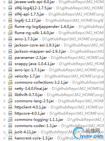

  这里采用flume-ng-log4appender作为客户端,演示这个数据传递的实例。准备如下jar包。
[table][/table]   DSC0000.jpg
