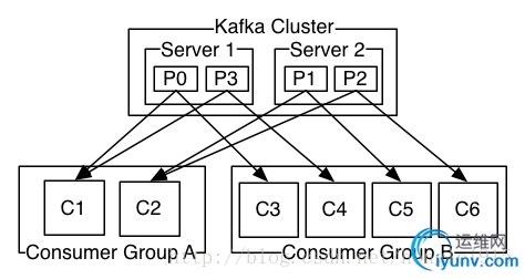

由两个机器组成的集群拥有4个分区 (P0-P3) 2个consumer组. A组有两个consumerB组有4个
相比传统的消息系统,Kafka可以很好的保证有序性。
传统的队列在服务器上保存有序的消息,如果多个consumers同时从这个服务器消费消息,服务器就会以消息存储的顺序向consumer分 发消息。虽然服务器按顺序发布消息,但是消息是被异步的分发到各consumer上,所以当消息到达时可能已经失去了原来的顺序,这意味着并发消费将导致 顺序错乱。为了避免故障,这样的消息系统通常使用“专用consumer”的概念,其实就是只允许一个消费者消费消息,当然这就意味着失去了并发性。
在这方面Kafka做的更好,通过分区的概念,Kafka可以在多个consumer组并发的情况下提供较好的有序性和负载均衡。将每个分区分 只分发给一个consumer组,这样一个分区就只被这个组的一个consumer消费,就可以顺序的消费这个分区的消息。因为有多个分区,依然可以在多 个consumer组之间进行负载均衡。注意consumer组的数量不能多于分区的数量,也就是有多少分区就允许多少并发消费。
Kafka只能保证一个分区之内消息的有序性,在不同的分区之间是不可以的,这已经可以满足大部分应用的需求。如果需要topic中所有消息的有序性,那就只能让这个topic只有一个分区,当然也就只有一个consumer组消费它。
