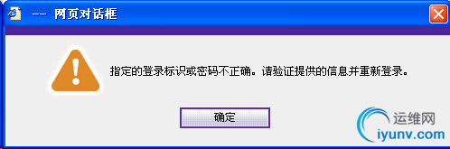

exception 2 :
https://localhost:8000/webapp/wcs/tools/servlet/ToolsLogon?XMLFile=common.mcLogon
指定的登录标识或密码不正确。请验证提供的信息并重新登录。
exception stack: 未整理
解决: url参数没有加&storeId=0
https://localhost:8000/webapp/wcs/tools/servlet/ToolsLogon?XMLFile=common.mcLogon&storeId=0

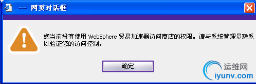

exception 2 .1 :
您当前没有使用WebSphere贸易加速器访问商店的权限。请与系统管理员联系以验证您的访问控制。
参考:
  WebSphere Commerce中的需求链模型及其部署
林 华 (hualin@cn.ibm.com ), 北京交通大学研究生,IBM CDL WebSphere Commerce组实习生
冯 庆华 (fengqh@cn.ibm.com ), 软件工程师,IBM CSDL WebSphere Commerce组
邓 佰臣 (dengbc@cn.ibm.com ), 高级软件工程师,IBM CSDL WebSphere Commerce组
http://www.ibm.com/developerworks/cn/websphere/library/techarticles/0607_linhua/index.html
原因:
新配的商品统计功能(stat)资源文件(D:\WCToolkitEE60\xml\tools\stat\resource.xml)在注册到总资源配置文件(D:\WCToolkitEE60\xml\config\wc-server.xml)时,老子wc-server.xml找不到儿子resource.xml里正确的内容,它认为非法,所以立刻关闭登陆口权限。
解决:
