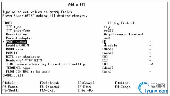

. 使用 SMIT配置各种设备
SMIT 快速路径 smitty devices 允许您使用 SMIT 菜单界面完成下面的工作:
(1)安装或者配置在 IPL 之后添加的设备。
(2)删除设备。
(3)列出现有的设备。
(4)更改或者显示设备的特征。
(5)对各种设备进行问题确定。

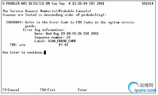

.系统错误日志
在您配置了系统中所有的设备、并将系统投入生产运行之后,您可能会在日常操作的过程中碰到与硬件相关的错误。AIX 提供了错误日志记录机制,以便在错误日志中记录硬件和软件故障。这个错误日志可用于各种信息目的、或者进行故障检测以及确定纠正性的操作。
当操作系统模块检测到一个错误时,将开始执行错误日志记录进程。然后,代码中的错误检测段将错误信息发送到 errsave 和 errlast 内核服务或者 errlog 应用程序子例程,它们会将信息写入到 /dev/error 特殊文件。然后,这个进程将为所收集到的数据添加一个时间戳。您可以使用 errpt 命令从错误日志中检索一条错误记录。
6.1 使用 errdemon 命令
errdemon 进程将不断地检测 /dev/error 文件中的新条目。
如果新的数据与错误记录模板存储库中的某个项目相匹配,那么该守护进程将收集来自其他系统组件的附加信息。
通常,在系统启动时将自动地启动 errdemon 命令,然而,如果它由于某种原因而中断,那么您需要重新启动它,可以输入:/usr/lib/errdemon
要确定您的系统的错误日志文件的路径,可以运行下面的命令:
# /usr/lib/errdemon -l
Error Log Attributes
Log File /var/adm/ras/errlog
Log Size 1048576 bytes
Memory Buffer Size 8192 bytes
要更改错误日志文件的最大大小,可以输入:
/usr/lib/errdemon -s 2000000
要更改错误日志设备驱动器的内部缓冲区的大小,可以输入:
/usr/lib/errdemon -B 16384
这时将显示与以下所示类似的消息:
0315-175 The error log memory buffer size you supplied will be rounded up to
a multiple of 4096 bytes.
6.2 使用 errpt 命令
要检索错误日志中的条目,您可以使用 errpt 命令。errpt 命令将根据错误日志中的条目生成一个错误报告。它包括用于选择匹配特定标准的错误的标志。通过使用缺省情况,您可以根据错误发生和记录的顺序,以逆序的方式显示错误日志条目。
注意:errpt 命令并不执行错误日志分析;要进行分析,可以使用 diag 命令。

. 诊断硬件问题
diag 命令是运行各种可选的任务和服务帮助的起点,以便帮助进行硬件问题确定。diag 命令提供了一个菜单驱动的界面,但是也可以使用命令行标志以执行各种特定的任务。
如果您怀疑出现了问题,可以使用下面的步骤进行诊断。
1. 运行 diag 命令。
2. 按 Enter 以跳过信息屏幕。
3. 选择“Diagnostic Routines”。
4. 选择“Problem Determination”。
这将指导 diag 命令对系统进行测试,并对错误日志进行分析。
图 7 显示了对存在一个问题的系统运行诊断任务所得到的结果。
图 7 显示一个问题的 diag 屏幕
另外,如果您怀疑 sysplanar0 设备出现了问题,可以使用 diag -d sysplanar0 -v -e 命令来执行相同的诊断任务。

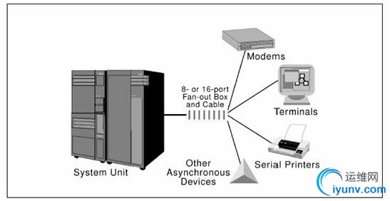

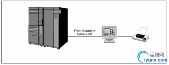

3151 显示器可以直接连接、或者通过调制解调器连接到 AIX 系统。
可以使用一个本机串行端口(如图 8 所示)、或者通过异步适配器(图 9 所示)建立到 AIX 系统的连接。另外,可以将打印机连接到 3151 显示器,AIX 支持将打印机作为连接到终端的打印设备 (Terminal Attached Printing),如图 9 所示。
图 8 将一个串行终端连接到 RS/6000 系统
图 9 将终端连接到直连的异步适配器
要添加一个 TTY,可以使用下面的操作方法:
1. 执行 smitty tty,并选择“Add a TTY”或者执行 smitty maktty。
2. 系统将提示您输入 TTY 类型和父适配器。从列表中选择正确的值,然后按 Enter。
这时将显示与图 10 所示类似的屏幕:
图 10 添加一个 tty
3. 在 PORT number 字段中,选择您希望将这个 TTY 添加到的端口号。对于 RAN,请按照位置代码规则以选择合适的端口号。
4. 将 TERMINAL Type 字段更改为您所使用的终端的类型。这个字段非常重要,因为如果不能正确地设置这个字段,您可能无法使用终端上所有的键。TERM 环境变量可以存储这个设置。通过使用您的 TERM 环境变量、并使用 export 命令存储您希望使用的终端仿真,您可以更改终端仿真设置。例如,要使用 ibm3151 终端仿真,可以使用下面的命令:
TERM=ibm3151; export TERM
5. 设置线路速度和终端的通信类型(1/8/N 或者 1/7/E),然后按 Enter。
这将在 /dev 目录中创建一个设备特殊文件,并向 /etc/inittab 文件添加一个条目(对您的终端运行 getty 进程),以便您的终端在系统启动时是可用的。它还将为您刚添加的终端向自定义 ODM (CuDv) 数据库添加另一个条目。
