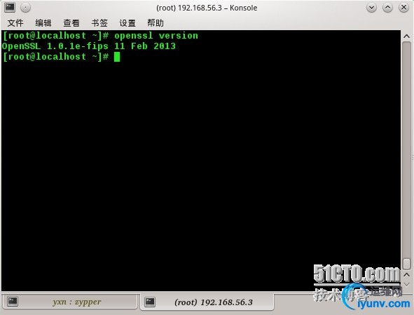

                查看openssl版本:openssl version
        可以看出当前centos系统内置版本为1.0.1e(未升级前的版本,此版本带有漏洞,如需生产环境使用请自行下载1.0.1g版本以后的版本)

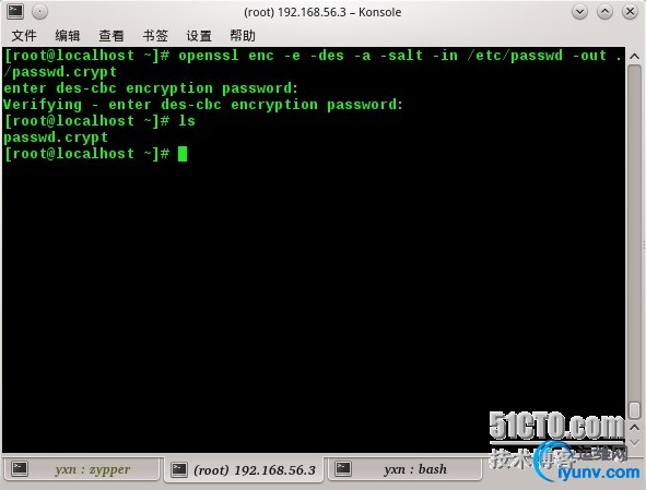

        示例1:加密etc目录下的passwd文件并保存到当前目录下
        openssl enc -e -des -a -salt -in /etc/passwd -out ./passwd.crypt

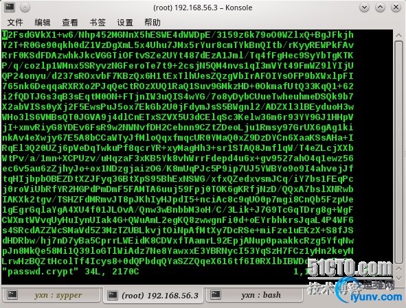

        加密完后继续编辑文件会发现是一堆密码

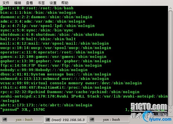

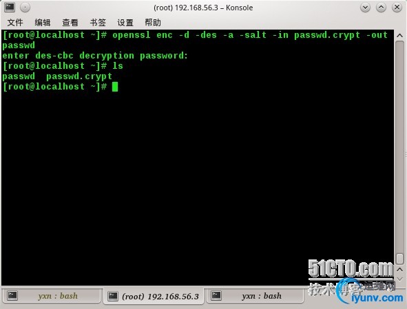

        解密文件
        openssl enc -d -des -a -salt -in passwd.crypt -out passwd
        再次打开此文件会发文件正常使用

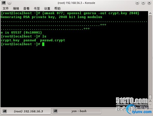

        实例2:生成私钥文件并且提取出公钥
        (umask 077; openssl genrsa -out crypt.key 2048)

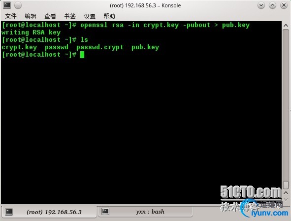

        提取公钥:
        openssl rsa -in crypt.key -pubout > pub.key

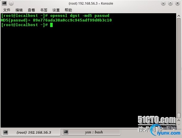

        OpenSSL实现单向加密一般用于校验文件完整性操作,常用有md5和sha1等。(文件被修改后md5值和sha值都会改变)
        加密方法:
        openssl dgst -加密算法 文件路径
        示例3:获取文件md5值
        openssl dgst -md5 passwd
