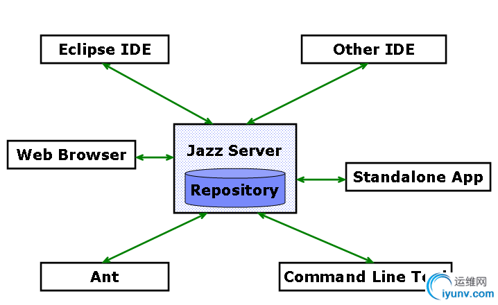

  Jazz 是一个基于客户机-服务器体系结构的平台。通常在受保护的服务器级计算机上运行的 Jazz 服务器承载一组服务,并在其存储库中存放数据。远程客户端通过网络使用 HTTP 与 Jazz 服务器通信。远程客户端具有多种形式(图 1),典型的形式是带有集成的 Jazz 支持的 IDE,这种形式由用户参与的协作软件开发所推动。其他远程客户端(例如 Jazz 特定的命令行工具或 Ant 脚本)在 Headless 模式下操作。还有其他远程客户端则使用 Web 浏览器直接访问服务器,而不需要在本地计算机上安装 Jazz 特定的软件。

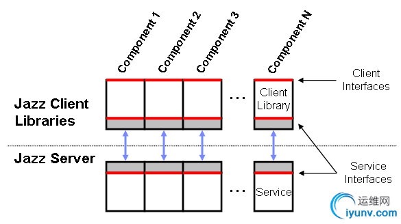

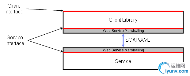

  Jazz 具有两个匹配的部分:服务和客户端库(图 2)。服务在服务器端。服务的实现采用 Java® 编写。服务使用者通过服务接口来联系服务。服务接口充当Web 服务接口的 Java 服务定义,Web 服务接口用于从客户端到服务器的 RPC 样式的同步通信。
  对应的客户端部分是一个基于 Java 的客户端库,该库公开一个客户端接口。客户端库向对应的服务接口发出调用,调用通过网络发送到服务器上的对应服务以进行处理。客户端库提供缓存、事件通知和其他使得该 API 比原始服务接口更易于使用的功能。

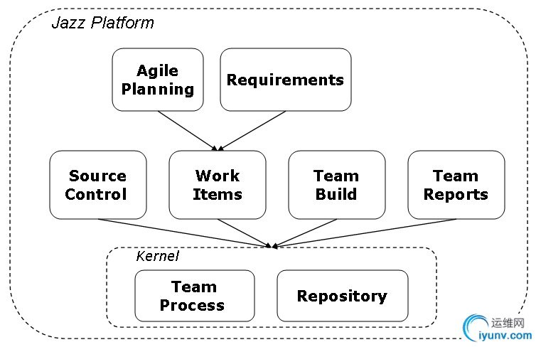

  Jazz 项目开发构成 Jazz 平台 的组件集。Jazz 社区的其他成员(包括 ISV)将开发附加组件以向 Jazz 增添新功能。Jazz 平台的主要组件如图 4 所示。Jazz 平台内核 是必需的组件集,其中两个组件为:Repository 和 Team Process。其他组件处理软件开发生命周期的特定方面。
图 4:Jazz 平台的组件及其相互依赖关系。
  以下几个部分将提供内核组件的概述。

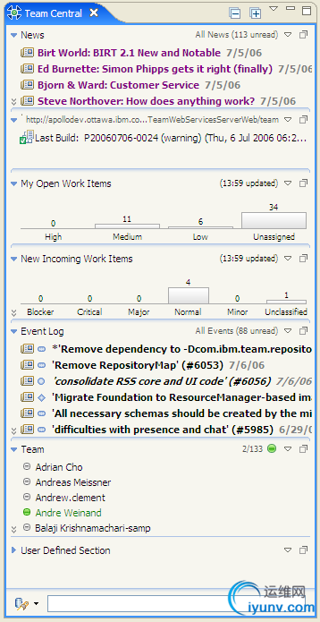

  • Team Central 视图
  Team Central 视图是可由用户自定义的 Jazz 平台协作中心,允许团队成员查看团队中正在发生的事情(图 5)。Team Central 是带有多个通过扩展点提供的部分的 Eclipse 视图。典型的部分显示简明的摘要,并连接到另一个提供更详细信息的视图或编辑器。用户可以在任何时候配置哪些部分可见。Jazz 提供了一个用于编写各个部分的简单框架,并提供了用于产生简明的可视化摘要的特殊图表小部件。Jazz 内核提供了相关的部分,用于显示通常有用的东西,例如 Web Feed 和聊天好友列表。其他 Jazz 组件提供了组件特定的部分,例如用于工作项和构建版本的部分。
图 5:Team Central 视图

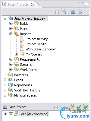

  • Team Artifacts 视图
  Team Artifacts 视图提供了对与 Jazz 相关的构件的集中访问(图 6)。该视图以按项目区域分组并按团队区域筛选的方式显示构件。各个条目通过扩展点提供。Jazz 内核提供了用于诸如 Web Feed 订阅等的条目。其他 Jazz 组件提供了组件特定的构件,例如构建版本和计划。

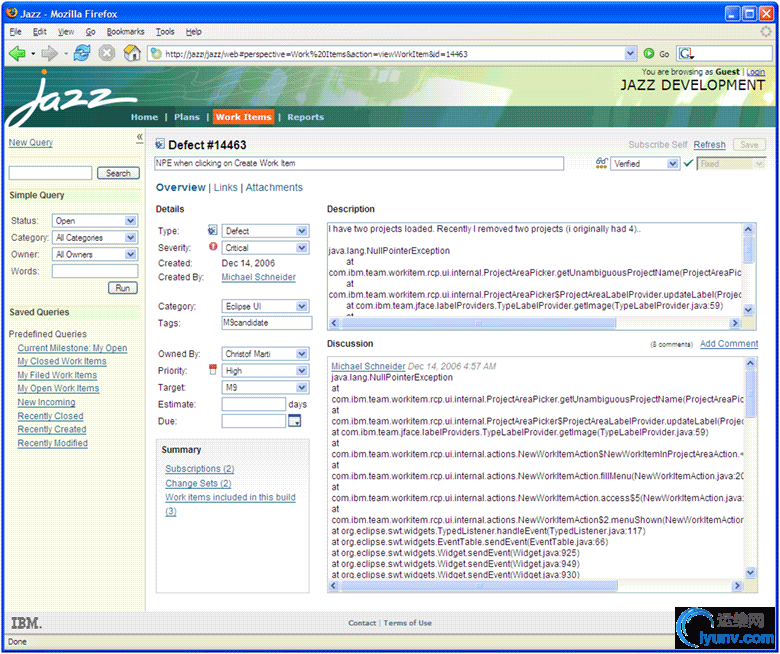

  除了高质量地将 Jazz 集成到 Eclipse 和其他 IDE 中以外,Jazz 还允许用户从 Web 浏览器直接访问 Jazz 服务器。该 UI 称为 Jazz Web UI。Jazz Web UI 比 IDE 更适合于随意或偶然的用户,因为它不需要在客户端计算机上安装任何特殊软件;所需要的只是一个 Web 浏览器。
  每个 Jazz 服务器具有一个主网页,用户可以在其中选择项目区域并登录。一旦已登录,用户即可与 Jazz 服务器交互,并浏览 Jazz 存储库中的信息,包括阅读最近的事件、输入和更新工作项和下载构建版本。图 7 演示了显示某个工作项的 Jazz Web UI。
图 7:显示工作项的 Jazz Web UI
  • Jazz Web UI 是模块化的
  Jazz 平台提供了可扩展的体系结构和 API,可以简化特定组件的基于 Web 的丰富 UI 的开发。与 Jazz 组件的其他部分一样,组件的 Web UI 被开发为在 Jazz 服务器上运行的 Eclipse 插件。每个 Web UI 插件向某个扩展点提供组件特定的网页和脚本。在运行时,服务器将所有已安装的组件提供的内容聚合到构成服务器 Web UI 的网页中。
  Jazz 平台的技术预览版的 Web UI 包括几个关键的 Jazz 组件,包括工作项、构建版本和报告。
