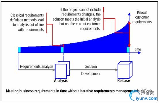

挑战:以最佳的投放市场时间满足业务需求
  图字:
Known customer requirements:已知客户需求
Classical requirements definition methods lead to analysis out of line with requirements:经典需求定义方法导致分析与需求不一致
If the project cannot include requirements changes, the solution meets the initial analysis but not the current customer requirements.:如果项目不能包含需求变更,那么解决方案仅满足了最初的分析,而不满足当前的客户需求。
Time:时间
Requirements analysis:需求分析
Analysis:分析
Solution Development:解决方案开发
Release:发布
Meeting business requirements in time without iterative requirements management is difficult:如果没有迭代需求管理想及时满足业务需求将是一件很困难的事情。
  意见:
  • IT部分的挑战是如何保持开发与业务需求的一致,而不管变更和时限如何。
    需求定义。项目需求包括所有需要、目标和约束,功能的和非功能的。它们证明了项目并保证了项目的业务价值。需求描述了企业想要什么。
    IT部门面临的主要运营风险是缺少对业务请求的实时响应。IT部分必须能够在企业要求的时限内变更信息系统。
  • 业务需求不断变化。企业单位并不总是能够完整和迅速地表达他们的需求。在经典方法中,只是草拟出最初的分析,后面的开发并不遵守需求的变更。结果只是满足项目开始时已知的需求,离实际的业务需求还差的很远。因此,企业由于不适当的投放市场时间而失去了竞争力。
    项目时限由于市场和竞争变化的缘故变得越来越短。使用经典方法(也就是收集需求然后草拟分析)不能满足时限。

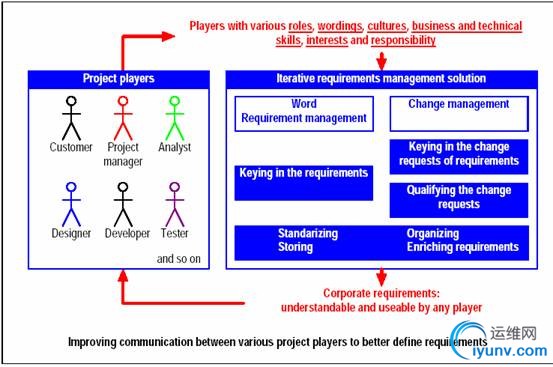

改善各种项目成员之间的交流以更好地定义需求
  图字:
Players with various roles, wordings, cultures, business and technical skills, interests and responsibility:具有各种角色、措辞、文化、业务和技术技巧、兴趣和职责的成员。
Project players:项目成员
Iterative requirements management solution:迭代需求管理解决方案
Word Requirement management:Word需求管理
Change management:变更管理
Customer:客户
Project manager:项目经理
Analyst:分析人员
Keying in the requirements:输入需求
Keying in the change requests of requirements:输入需求变更请求
Qualifying the change requests:对变更请求进行资格认证
Designer:设计人员
Developer:开发人员
Tester:测试人员
and so on:等
Standarizing:标准化
Storing:存储
Organizing:组织
Enriching requirements:丰富需求
Corporate requirements: understandable and useable by any player:企业需求:可被任何成员理解和使用 Improving communication between various project players to better define
requirements:改善各种项目成员之间的交流以更好地定义需求
  意见
  • 迭代需求管理要求在项目成员之间进行有效的交流,以定义需求。这可为每个项目迭代提供得到成员同意的要求输入。这就允许对两个迭代之间的要求变更进行管理。专注于最重要业务需要上的每次迭代需要迭代需求管理进行协作。
  • 收集需求很困难,因为它们分散在不同的成员中,也可能写在不同的办公室文档、电子邮件或备忘录中。有些需求不是书面形式的(如通过非正式的谈话或无从考究的形式)。这就使人难以了解哪些工作是必须做的。用户友好和易于使用的界面有益于收集来自企业的需求。Microsoft Word是适用的,因为大部分需求已存在于办公室文档中。大多数成员都能熟练地使用这种工具。
  • 有些项目失败的原因是企业和IT团队之间的交流不顺畅。这会导致意思表达不明确、误解以及信息的丢失。当成员没有任何需求参考时,就会用自己的语言表达需求。
  需求参考得到了所有成员的同意。该解决方案必须对需求进行标准化。
  • 需求管理提供一种共享格式。这有利于与成员就需求或需求的变更进行交流。企业和IT团队具有相同的界面。
  • 需求管理通过公司词库控制需求的措辞。这就可以排除所有容易混淆的用词。所有用词都得到了所有成员的统一,因此就可以标准化需求。

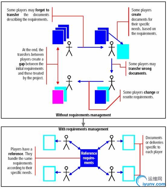

  项目需要需求参考
  图字:
Some players may forget to transfer the documents describing the requirements.:有些成员可能忘记交接描述需求的文档。
Some players create documents for their pecific needs, based on the requirements.:有些成员根据需求创建满足自己特定需要的文档。
At the end, the transfers between players create a gap between the initial requirements and those treated by the project.:最后,成员间的交接在原始需求和项目实际应对的需求之间创建了一个鸿沟。
Some players may transfer wrong documents.:有些成员可能交接了错误的文档。
Some players change or rewrite requirements.:有些成员改变或重写了需求。
Without requirements management:无需求管理
With requirements management:有需求管理
Reference requirements:参考需求
Players have a reference. They handle the same requirements according to their specific needs.:成员有一个参考。他们根据自己的具体需要处理同样的需求。
Documents or deliveries specific to each player:为各个成员提供细节。
  • 区分需求和与需求有关的变更请求很重要。
    • 这使得精确地跟踪需求中的变更以及当前需求是如何获得的成为可能。
    • 需求和变更请求的确认周期不同。职责也不同。
    • 清晰的需求需要为需求(也就是企业和项目组之间的协议)和变更请求(也就是说,对需求达成一致所需的构建和协商)准备单独的文档。
    这需要一个专门的界面,以控制与需求相关的变更请求。
  • 从企业收集到的需求并不相同。它们可能很泛泛或者很具体,技术性很强或者是面向业务的,并且可能涉及一个或数个功能。如果需求只是在Word文档中管理,那么这些不同的级别就都混合在一起。项目组不能轻易地使用该结果。
  需求管理解决方案有助于组织需求。他们有助于轻松无误地为需求分类。它们方便需求的交接和改编。它们管理需求间的依赖关系。
  IBM Rational Suite AnalystStudio
  IBM Rational Suite AnalystStudio是一个解决需求收集和变更领域中问题的合适解决方案。
  • IBM Rational RequisitePro中输入需求的主界面是MS Word。另外还有专门的菜单可用,以便直接在文本处理软件中管理这些需求。
  • IBM Rational Suite AnalystStudio方便了用例管理,以收集需求。用例可被企业单位和项目组理解。IBM Rational Rose图形化显示了用例(UML模型),而IBM Rational RequisitePro则将其显示为文本。两个工具都被集成到AnalystStudio中,后者提供了一种共享格式,以避免误解和混淆。
  • IBM Rational Suite AnalystStudio包括用于需求管理的IBM Rational RequisitePro和用于变更管理的IBM Rational ClearQuest。IBM Rational ClearQuest管理与需求相关的变更请求。该解决方案保证在没有协议和确认的情况不会变更需求。变更请求与需求单独存放。IBM Rational ClearQuest在变更请求被接受以前控制成员之间的协议。
  • IBM Rational Unified Process (RUP)提供了一种方法和建议,以保证收集到的需求易于被所有成员理解。IBM Rational Suite AnalystStudio包括RUP。

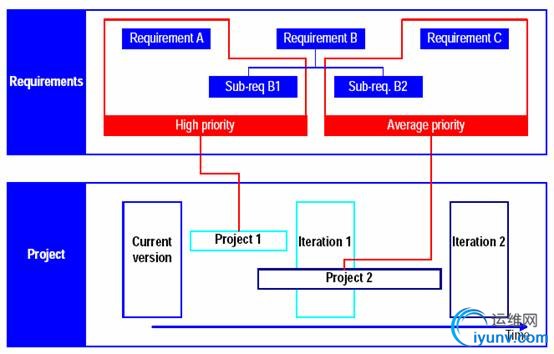

定义项目范围和需求优先级
定义项目范围和需求优先级
  图字:
Requirements:需求
Requirement A:需求A
Requirement B:需求B
Requirement C:需求C
Sub-req B1:子需求B1
Sub-req. B2:子需求B2
High priority:高优先级
Average priority:平均优先级
Project:项目
Current version:当前版本
Iteration 1:迭代1
Iteration 2:迭代2
Project 1:项目1
Project 2:项目2
Time:时间
  意见
  • 下一次迭代不包括每个需求。迭代需求管理有助于将项目分割为子项目或者迭代。可在每次迭代时根据之前迭代中的事件(比如,新的业务请求、技术上的限制等)修订项目范围。每次迭代都专注于一个需求子集。  项目组必须清楚地知道利用可用资源能够做什么。他们必须定义项目范围,以便在这些资源的框架内为企业最优化价值。根据所有项目需求调度项目需要决策。需求描述必须利用补充信息(比如优先级、交付日期、成本估算、对信息系统的影响、技巧和技术知识)丰富。
      这些信息为企业和项目组提供了客观的讨论框架,以决定每次迭代的范围。需求管理解决方案管理需求属性。它们有助于组织需求,也即,根据属性值分类、过滤和选择它们。它们为成员提供了复合设定范围的需求列表。
    管理要优先处理的迭代和需求的范围

  • 每个需求不能系统地分配给一个仅且一个迭代。
    • 有些需求横跨数个项目,尤其是有些与运营风险的处理有关的非功能需求。需求管理解决方案必须有助于关联多重依赖关系。
    • 有些需求可能只能部分被处理。项目组可逐步满足这样的需求:第一次迭代提供了一级解决方案,第二次迭代将该解决方案改善到第二个级别,等等,依此类推。需求管理解决方案有助于在项目进行期间将需求分解成子需求并强化它们,以改善解决方案。
  IBM Rational Suite AnalystStudio是适用于处理项目优先级管理问题的解决方案。
  • IBM Rational RequisitePro使得创建和指定需求属性成为可能。它们的值可通过上下文菜单直接在MS Word中指定。
  • IBM Rational Suite AnalystStudio提供了项目模板,方便了将需求分解成子需求。
  • IBM Rational Unified Process (RUP)提供了分解需求的方法和建议。IBM Rational Suite AnalystStudio包括RUP。
  • IBM Rational RequisitePro跨项目跟踪需求。这方便了跨项目的需求管理。这使得定义属于各个项目的需求间的依赖关系成为可能。共享需求可分组到单个项目中,并无需复制即可在多个项目中重复使用。
