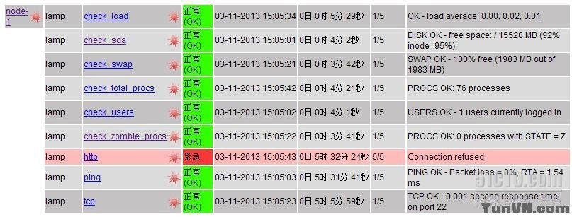

效果如下:
点击小太阳进入测试页面

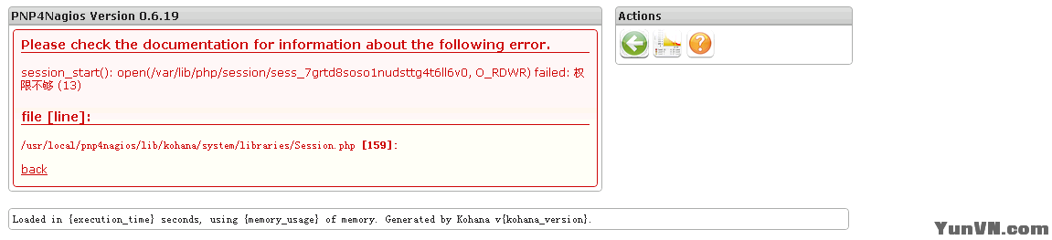

注意:打开的时候遇到了以下的错误:
根据提示,是权限不够的问题:
[iyunv@server ~]# chmod 750 /var/lib/php/session/
[iyunv@server ~]# chown nagios.nagios /var/lib/php/session/
刷新网页之后即可看到有图表出现:
