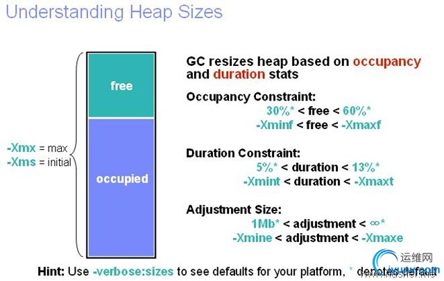

-Xms:最小堆大小
-Xmx:最大堆大小
-Xminf and -Xmaxf:GC(垃圾回收)之后可用空间的最小值最大值
-Xmine and -Xmaxe:堆增长的最小最大值
-Xmint and -Xmaxt:垃圾回收占时间整个运行时间的比例,默认是5%。如果回收时间小于5%,那么它就缩减堆,反之增大。
一般来说只要对Xms和Xmx设置合理,后面的三对不用特别设置。可以看看http://publib.boulder.ibm.com/infocenter/javasdk/v5r0/index.jsp上heap expasion和heap shrinkage两章的说明,除非有下文的情况:
如果使用大小可变的堆(比如,-Xms 和 -Xmx 不同),应用程序可能遇到这样的情况,不断出现分配失败而堆没有扩展。这就是堆失效,是由于堆的大小刚刚能够避免扩展但又不足以解决以后的分配失败而造成的。通常,垃圾收集周期释放的空间不仅可以满足当前的分配失败,而且还有很多可供以后的分配请求使用的空间。但是,如果堆处于失效状态,那么每个垃圾收集周期释放的空间刚刚能够满足当前的分配失败。结果,下一次分配请求时,又会进入垃圾收集周期,依此类推。大量生存时间很短的对象也可能造成这种现象。避免这种循环的一种办法是增加 -Xminf 和 -Xmaxf 的值。比方说,如果使用 -Xminf.5,堆将增长到至少有 50% 的自由空间。同样,增加 -Xmaxf 也是很合理。如果 -Xminf等于0.5,-Xmaxf 为默认值 0.6,因为 JVM 要把自由空间比例保持在 50% 和 60% 之间,所以就会出现太多的扩展和收缩。两者相差 0.3 是一个不错的选择,这样 -Xmaxf.8 可以很好地匹配 -Xminf.5。如果记录表明,需要多次扩展才能达到稳定的堆大小,但可以更改 -Xmine,根据应用程序的行为来设置扩展大小的最小值。目标是获得足够的可用空间,不仅能满足当前的请求,而且能满足以后的很多请求,从而避免过多的垃圾收集周期。-Xmine、-Xmaxf 和 -Xminf 为控制应用程序的内存使用特性提供了很大的灵活性。
摘自Java性能优化的策略和常见方法
所以在应用正式上线的头一段时间,最好把GC日志打开,观察一下堆(heap)的增长(expasion)和收缩(shrinkage)。最佳的情况就是,每次回收后可用的堆大小占整个堆的50%左右。如果回收后才腾出30%不到的可用空间,那就该再调整一下上述的参数了。下图看起来直观一点,使用-verbose:size参数可以查看当前的默认值。
