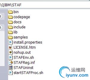

    [size=1em]安装 STAF 后的目录结构,如图 1 所示。
    图 1. STAF 安装目录结构

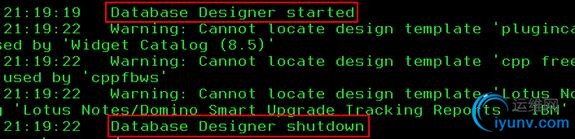

[size=1.166em]有些时候,通过 STAF 运行一些 CL 命令时,得到的输出不同于直接在绿屏上运行此命令。例如,在绿屏上通过 RUNDOMCMD 调用 Domino 的 DESIGN 程序时,用 STAF 执行和直接在绿屏上执行,输出的结果就不同。直接在绿屏上执行时,输出结果如图 4 所示,
图 4. 运行 Design 的结果
DSC0003.jpg [size=1.166em]通过 STAF 执行,如代码 10 所示。
代码 10. 调用 Design 示例代码
STAF LOCAL PROCESS START WAIT RETURNSTDOUT STDERRTOSTDOUT
COMMAND SYSTEM PARMS "RUNDOMCMD SERVER(afiseries)
CMD(CALL PGM(QDOMINO853/DESIGN)) BATCH(*NO)"
[size=1.166em]将会得到如下的结果
Response
Return Code: 255
Key : <None>
Files : [
Return Code: 0
Data :
[size=1.166em]使用 STAF 不能够得到 DESIGN 程序运行的输出结果。如果用户需要得到输出,则需要将上述命令中的 BATCH 参数设置为 *YES,然后再运行命令,这样输出结果会被写到 Domino 服务器的 console.log 文件里,用户可以通过读取此文件获取输出。对于这样的命令,使用时需要注意。

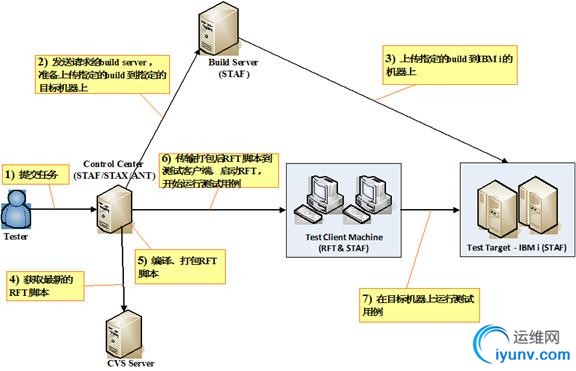

基于 STAF/STAX 的自动化测试框架
自动化测试框架
接下来介绍一个基于 STAF/STAX 的自动化测试框架,如图 4 所示。该框架已经被应用到了 IBM i 上的一些产品测试中,并且取得了良好的测试效果,大大的提高了测试效率。
图 5. STAF/STAX 的测试框架
DSC0004.jpg [size=1.166em]如图 5 所示,该框架中包含五个组件。CVS Server,是进行版本控制的工具。在此框架中,使用 RFT(Rational Functional Tester) 实现了具体的测试用例,这些实现脚本通过 CVS 进行版本控制。Control Center 会根据测试人员提交的测试任务,来决定是否需要到 CVS Server 上获取最新
[size=1.166em]的 RFT 脚本的源代码。Control Center 是内部开发的一个基于 STAF/STAX 的测试框架,它提供了如下功能:
  • 提供基于 web 的图形化操作界面给测试人员;
  • 提供良好的接口运行基于 STAF/STAX 的测试;
  • 可以方便的创建一个测试任务,每个测试任务对应了一个 STAX 脚本文件,在 STAX 脚本中,我们根据不同的业务需求,定义了具体的测试流程;
  • 可以实时监控测试的进度;
  • 可以把自动化测试执行的日志以更加清晰的形式展现给测试人员;
[size=1.166em]在采用该自动化测试框架时,用户可以根据实际需要来自定义开发 Control Center。Build Server,是产品 build 的服务器,该服务器上装有 STAF。Control Center 会根据测试人员的设置,来决定是否需要到 build server 上下载指定的 build。Test Client,装有 RFT 和 STAF,是实际运行 RFT 脚本的地方,Control Center 会根据具体的测试任务,发送最新编译、打包好的源代码到测试客户端上,然后在该客户端上完成启动 RFT、运行测试用例等一系列操作。Test Target,是装有 STAF 的 IBM i 系统,也是具体执行测试用例的地方。接收从测试客户端发来的请求,在该 IBM i 机器上执行具体的测试用例。
[size=1.166em]该测试框架通过 STAF 建立了一个对等的测试环境,任意组件之间可以跨平台的互相访问,互相操作。在此测试环境的基础上,再通过 STAX 脚本来定义具体的测试流程,以及每一步需要完成的具体操作。在该测试框架中,用户可以根据实际业务需求,嵌入任何可以通过命令行方式访问的测试工具。这样,一个跨平台的、可扩展的自动化测试环境就建立起来了。具体的操作流程如下描述。
  • 测试人员访问 Control Center,新建或者选择一个已有的测试任务,然后提交该测试任务。在这里,每个测试任务对应了一个 STAX 脚本,在该 STAX 脚本中,描述了具体的测试场景。
  • Control Center 会根据测试人员提交的任务所对应的 STAX 脚本,一步一步去执行,首先,它会根据测试人员的设置,到指定的 Build Server 上去获取指定的 Build。
  • 将指定的 Build 传到指定的 IBM i 测试机器上。
  • 按照 STAX 脚本中定义的流程,发送请求给 CVS Server,获取最新的 RFT 脚本的源代码。
  • 在 Control Center 所在的机器上,装有 ant,通过 build 文件编译打包该源代码。
  • 将编译打包好的源代码传到指定的测试客户端,启动客户端的 RFT,运行该源代码。
  • 测试客户端会根据 RFT 脚本中的设置,访问具体的 IBM i 的机器,然后用该机器上刚下载下来的指定的 build 执行相应的测试工作。
  • 测试执行后,会生成测试报告发送给 Control Center,测试用户可以方便的查看测试结果。
[size=1.166em]按照如上的流程,我们完成了从 Build 下载到生成最终测试报告的自动化测试过程。

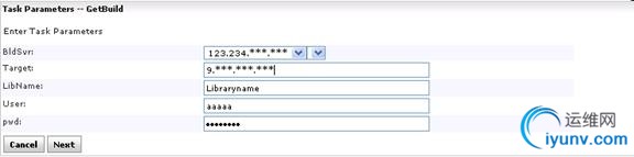

[size=1.166em]首先提交 task,如图 6 所示,当前用户提交了 GetBuild 的任务,该任务需要五个参数。需要指定 Build Server,Test Target,Build 的名称,访问 Build Server 的用户名、密码。
图 6. 测试任务参数设置
DSC0005.jpg [size=1.166em]执行相应的 STAX 脚本。如代码 14 所示,该 STAX 脚本描述了这样的测试场景,先通过测试人员设置的用户名、密码去访问指定的 Build Server,然后在 Build Server 上检查需要下载的 Build 是否存在,如果不存在,直接返回失败信息;否则,下载指定的 Build 到 Test Target 上,检查 Build 是否下载成功,返回相应的日志信息。STAF 为机器之间的相互访问提供了坚实的基础,STAX 在 STAF 的基础上,通过脚本的方式定义了一系列的测试流程,帮助用户完成具体的测试场景。
