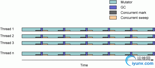

optavgpause 是一个替代的 GC 策略,其设计目的是使停顿时间最小化。它并不保证特定的停顿时间,但是停顿时间会比默认 GC 策略产生的停顿时间短。它采用的思路是在应用程序运行的同时并发地执行一些垃圾收集工作。这通过两种手段来实现:
  • 并发的标志和扫描(concurrent mark and sweep):在堆被填满以前,每个 mutator 会让出时间对对象加标志(并发标志)。GC 仍然会停止应用程序的运行,但是停顿时间会显著缩短。在 GC 之后,mutator 线程会让出时间进行扫描(并发扫描)。
  • 后台 GC 线程:在应用程序空闲时,一个(或多个)低优先级的后台 GC 线程会执行标志工作。
根据应用程序的不同,与默认 GC 策略相比,吞吐量性能会有 5% 到 10% 的下降。
图 3 展示在使用 optavgpause 策略时执行时间在 GC 线程和 mutator 线程之间如何分布。没有显示后台追踪线程,因为它应该不会影响应用程序的性能。
图 3. 在 optavgpause 策略中 CPU 时间在 mutator 和 GC 线程之间的分布
图中的灰色区域表示启用了并发追踪,每个 mutator 线程必须放弃它的一部分处理时间。每个并发阶段之后进行一次完整的垃圾收集,垃圾收集完成在并发阶段没有完成的标志和扫描工作。由此导致的停顿时间应该会比一般 GC(optthruput)短得多,这在图 3 中表现为 GC 框的时间跨度更小。从 GC 结束到并发阶段开始之间的间隔是变化的,但是这个阶段对性能没有显著影响。

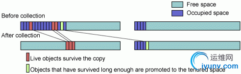

正如在图 4 中看到的,婴儿区域本身又分成两个区域:分配(allocate) 和幸存(survivor)。对象在分配区域中进行分配,当分配区域填满时,存活的对象被复制到幸存空间或长存空间(这取决于它们的 “年龄”)。然后,婴儿区域中的空间交换用途,分配变成幸存,幸存变成分配。由已死亡的对象占用的空间可以被新分配覆盖。婴儿收集称为清扫(scavenge);图 5 说明在这个过程中发生了什么:
图 5. GC 前后的堆布局示例
当分配空间满了时,触发垃圾收集。然后,追踪存活的对象并将它们复制到幸存空间。如果大多数对象已经死亡了,那么这个过程实际上成本很低。另外,已经达到复制次数阈值的对象会转移到长存空间。此后,这个对象就被称为长存的

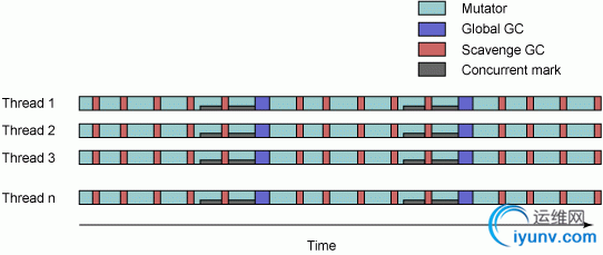

正如分代并发 这个术语所暗示的,gencon 策略有并发成分。长存空间采用一种与 optavgpause 策略相似的方式进行并发标志,但是没有并发扫描。在并发阶段,所有分配都会导致轻微的吞吐量损失。采用这种方式时,由于长存空间收集导致的停顿时间会比较短。
图 6 显示在运行 gencon GC 时执行时间的分布:
图 6. 在 gencon 策略中 CPU 时间在 mutator 和 GC 线程之间的分布
清扫的时间很短(由红色的小框表示)。灰色表示开始并发追踪(以后是收集长存空间),其中的一些操作是并发执行的。这称为全局收集(global collection),它包括一次清扫和一次长存空间收集。进行全局收集的频繁程度取决于堆的大小和对象的生命期。长存空间收集应该相当快,因为它的大部分已经并发地收集了。
