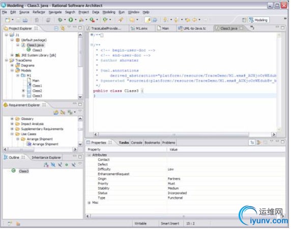

  • 因为您将在 Modeling
    透视图中工作,那就要提前将您的屏幕设置为这个透视图并开始,这对您的插件开发很有利。

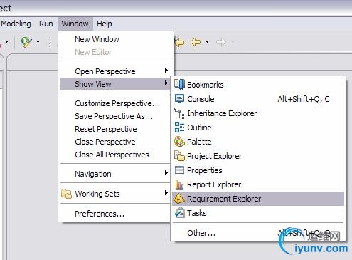

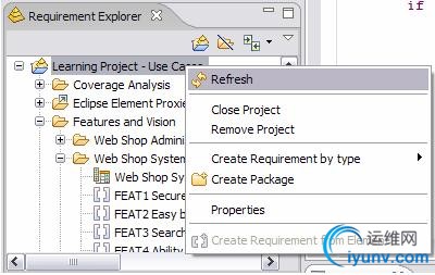

  • 同样,打开您的 Requirements Explorer
    ,因为您在开发这个插件时将与
    RequisitePro 一起操作。
图 1. 到 Requirement Explorer
的屏幕路径
  • 将它从您的 Project Explorer
    下面拖走,只需最佳编辑空间并给您的桌面一个有序的外观(图
    2)。

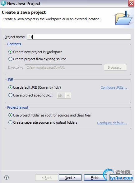

  • 创建一个插件(参见图 3)。
图 3. 创建一个新的插件项目

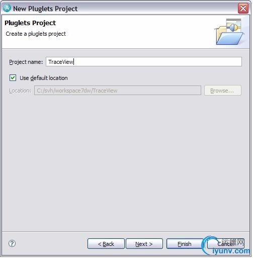

  • 将您的新插件项目命名为 TraceView,正如您在图 4中所看到的。
图 4.为您的插件项目命名
  • 点击 Finish

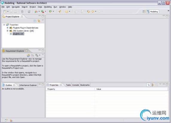

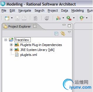

Project Explorer
中,屏幕显示的应该如您在图 5中所看到的那样。
图 5. Updated Project Explorer
视图

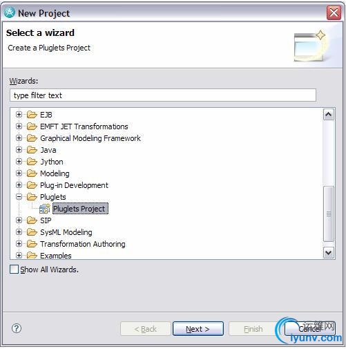

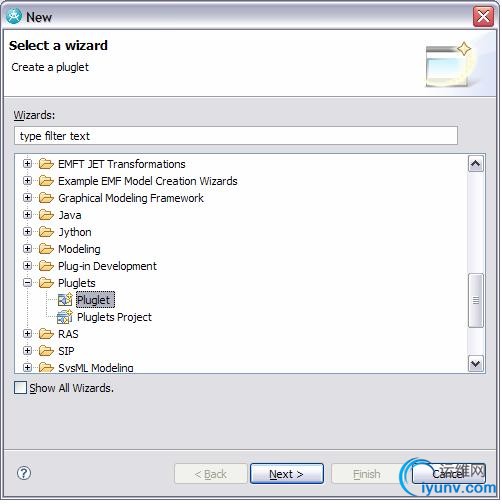

  • 您可以使用这个插件向导使它变得更简单(请看图 6)。
图 6. 为创建插件选择向导

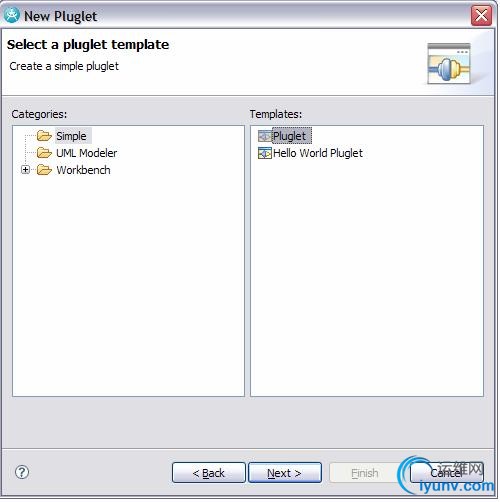

  • 下一步,为这个样例插件选择一个模版(图 7)。
图 7. 选择一个插件模版

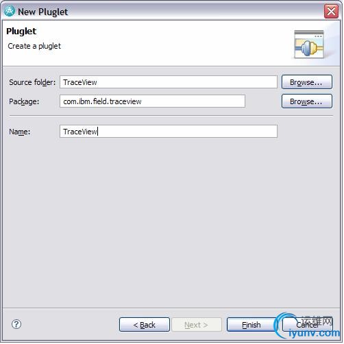

  • New Pluglet > Create a pluglet
    视图中:
    • 通过在 Package
      栏中输入路径给它一个程序包。
    • 通过在 Source
      Name
      栏中输 TraceView,为它适当地命名。(请看图
      8)。
图 8. 为这个插件键入包信息

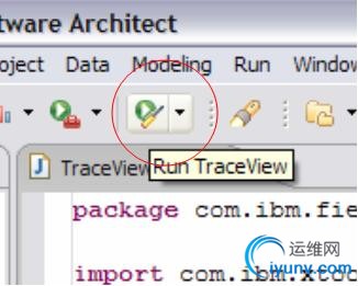

运行这个插件并对它进行测试
如果之前您还没有运行过插件,那么您可以用以下三种方式中的任意一种来运行:
  • 通过选择插件本身(在这种情况下 TraceView.java
  • 弹出菜单
    中,选择 Run as
    ,然后选择 Run
    as pluglet
  • 工具条
    中(参见图 9)
图 9. 选择您想要运行的插件

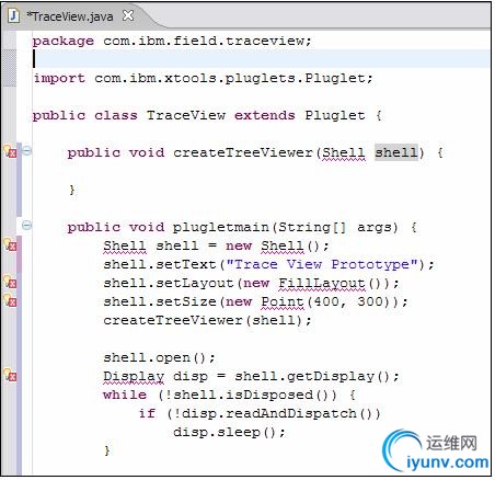

暂停一会,来调用最初的策略:您想要构建一个 Tree Viewer 并与您的插件一起显示。因此,
您现在需要添加一个很小的代码来创建和显示一个新的 Tree Viewer (请看 图 10)。
图 10. 创建一个新的 Tree Viewer
的 Traceview.java 代码的屏幕显示
注意这些类中有些是不可见的。
  • 调用 Source: Organize Imports
    行为,当有提示时确保您选择了这些类中的
    SWT definition
    。(这个行为会在您的插件前端自动安装适当的输入声明。) 也就是说,Point
    应该解析为 org.eclipse.swt.graphics.Point
    ,那也是唯一含混不清之处。

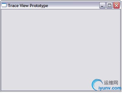

  • 保存并尝试运行这个插件。您应该可以看到图 11所显示的内容。
图 11. 在这个阶段运行插件的结果

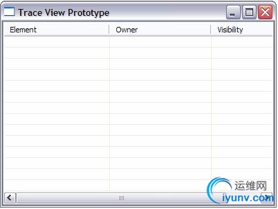

  • 保存您的插件,再次运行它。您应该可以看到 Trace View Prototype
    视图,如图 12所示,但是还没有输入项。
图 12. 运行这个插件之后的 Trace
View Prototype 视图
  • 如果您看到了这个,您一定会做的很好!关闭这个窗口,这样您可以继续。

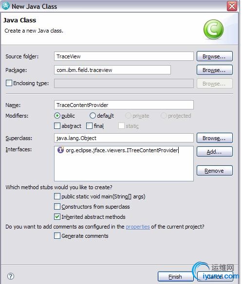

Create the Content Provider class
  • Project Explorer
    中的 com.ibm.field.traceview
    包裹中创建一个新的类,并用它执行 org.eclipse.jface.viewers.ITreeContentProvider。
    (请看 图 13。)
图 13. 创建 Content Provider
当您完成之后,您应该可以看到一个新的类,TraceContentProvider,附有列表
6中所示的内容。

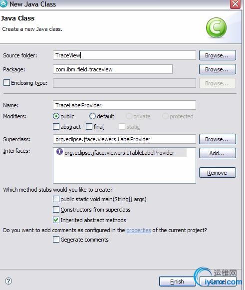

  • 创建一个可以扩展 Label Provider 和执行 com.ibm.field.traceview
    中 ITableLabelProvider 的新类。
  • 调用它 TraceLabelProvider (请看 图 14)。
图 14. 创建这个 Label Provider

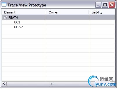

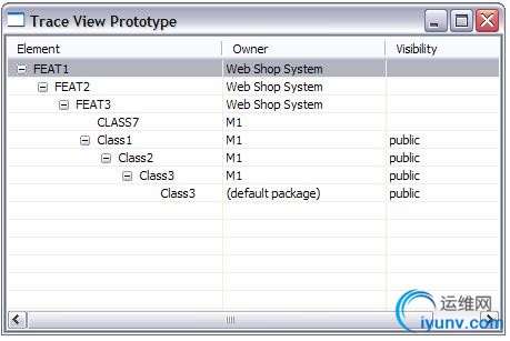

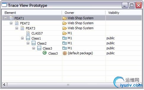

当您改进的时候可以获得一点兴趣。

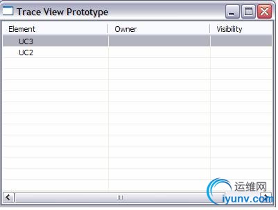

  • 保存您所有的操作,选择一对需求,然后再次开始运行这个插件。
您所看到的应该类似于图 5。
图 15. 运行这个插件以后 Updated
Trace View Prototype 的结果
现在,您可以充分发挥您的想象力!

  • 现在可以尝试运行这个插件,然后您将看到这个子层次的请求,如图 16 所示。 (也就是所说,只要有实际跟踪被选择请求的必要条件。)
图 16. 跟踪最新的 Trace View
Prototype 视图来显示子层次的请求
在这个示范请求项目中,UC2
UC2.2
都能够追溯到
FEAT4

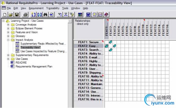

  • 创建一个新的可跟踪性矩阵,建立从 FEAT3 到 FEAT2,从 FEAT2 到 FEAT1
    的跟踪性。假设 Eclipse Requirement Explorer 中的 FEAT1
    已经被选定,您所期望看到的跟踪性看起来应该是这样的(同样请看图
    17):
FEAT1
FEAT2
FEAT3
图 17. RequisitePro 跟踪性视图

  • 右键点击并调用 Refresh
    操作。这样迫使 RequisitePro
    项目重新与这个项目同步化(请看图 18)。
图 18. Requirement Explorer
视图

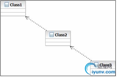

  • 接下来,在这个模型中创建三个类
    ,将它们与从属
    关联起来,如图
    20所示。
图 20. 创建类和从属关系

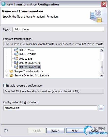

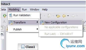

  • 最后,创建一个新的 UML > java 转换配置
    ,将 Class3
    转换为一个 java 类。(参见图 21)。
图 21. 创建一个转换配置(屏幕路径)

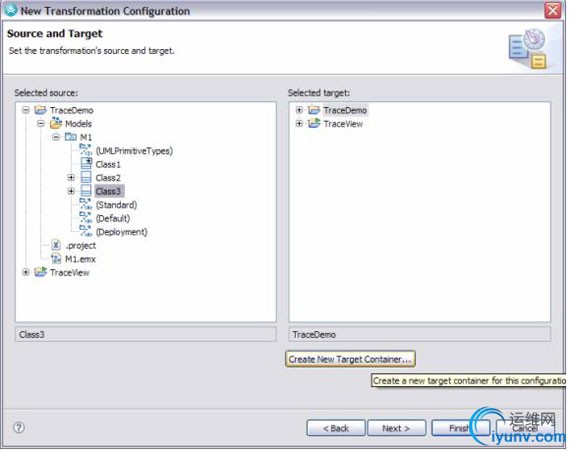

您应该看到图 22所示的对话框。
图 22. 新的转换框架视图
  • 接下来,设置
    目的地
图 23. 设置源和目标
  • 创建一个新的java 项目
    作为一个目标集装箱,称它为 J1(图 24)。
图 24. 创建一个新的 Java 项目称作
J1
  • 点击 Finish
  • 然后在 New Transformation Configuration
    对话框中选择 J1
    作为目标。

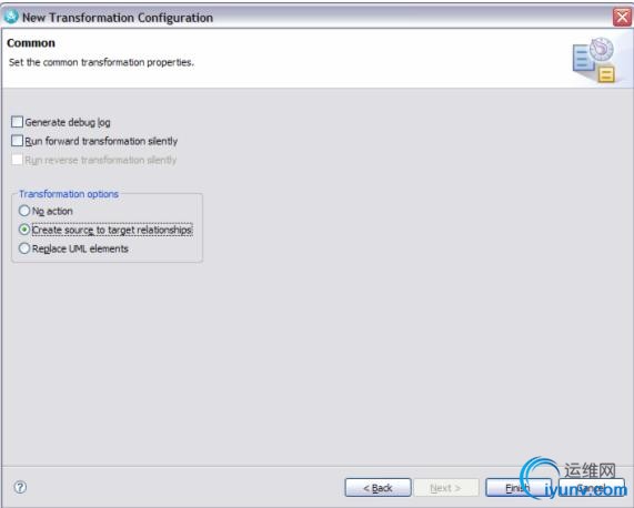

  • New Transformation Configuration
    向导中一直点击
    Next
    ,直到您到达 Common
    页面(参见图 25),此时您要确保选定 Create
    Source to Target Relationships
图 25. New Transformation
Configuration 向导中的 Common 页面
  • 然后,点击 Finish

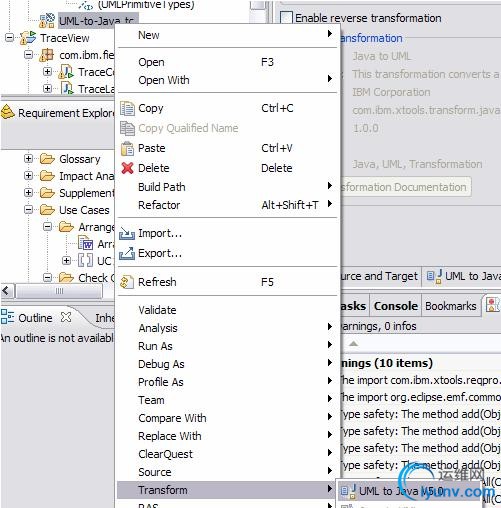

  • 您可以通过简单地选择 转换配置
    和调用 Transform: UML
    to Java5
    Option
    菜单操作来运行这个转换。
图 26. 运行这个转换的屏幕路径
注意这个 java 项目现在有一个新的 java 类,Class3
(参见图 27)。
图 27. 新的 Class 3 Java
类出现位置的屏幕截图

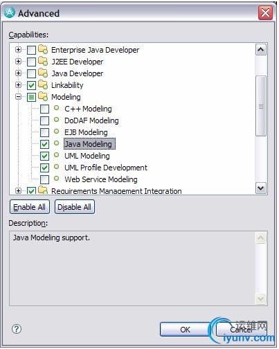

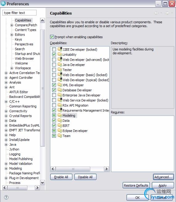

  • 最后,确保您激活了 参数选择
    中的 java 建模
    (图 28)。
图 28. 激活 Preferences 视图中的
Java 建模
  • 打开 Advanced
    键符,然后确保激活 java 建模
    (参见图
    29)。
图 29. Preferences 视图中
Capabilities 部分的 Advanced 标签

  • 此时应该再次运行您的插件,看看您可以得出什么结果(参见图 30)。
图 30. 更新 Trace View Prototype
视图
还过得去!注意上面的图 30,显示的 CLASS7 是代表您的模型中 Class1
的一个代理请求。

这使整个图片集中到一点:跟踪性,从请求到模型,到代码(参见图 31)。
图 31. 跟踪性完整的图片
