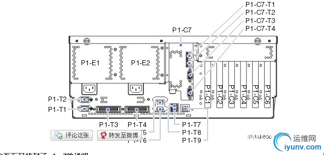

    Priority: L FRU: 32N1272S/N: YL1126327097 CCIN: 293A
    Location: U787F.001.DPM2DCM-P1-C7

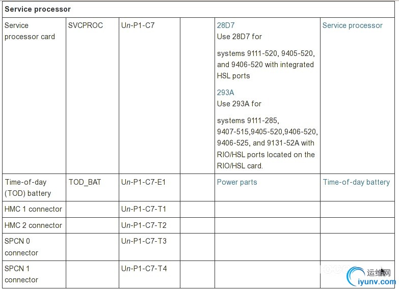

  4)FRU:32N1272
  Field Replace Unit(FRU)现场可更换单元
  在电脑上的一些可更换的部件。主要是厂商为了节省成本,把设备分成多个FRU,直接更换而不修。(该FRU号没有找到结果,有时候事实就是这样!)
  5)CCIN:293A
  custom card identification number(CCIN)自定义识别号
  6)Location: U787F.001.DPM2DCM-P1-C7
  实际的物理位置,其中U787F.001.DPM2DCM为逻辑分区标识,P1-C7为物理设备标识
  通过Location结合FRU与CCIN可定位到实际设备,定位的时候注意比对Maintainence Procedure避免定位错误。
