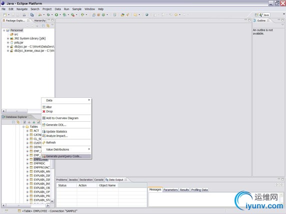

  • 对于本例,从数据库浏览器树型视图中选择 Employee 表节点,然后在该节点上单击鼠标右键,如图 5 所示。
    图 5. 将 Employee 表转换为 Java 对象:自动生成 pureQuery 代码
      要查看放大后的图像,请单击 这里。
  • 从弹出菜单中选择 Generate the pureQuery code 选项。  这时会打开 Generate pureQuery Code 向导,如图 6 所示。

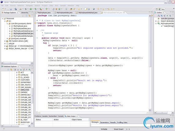

    •                              MyEmployeeDataTest.java(见图 12):这是由 pureQuery 系统生成的默认类,这个类可用于单元测试。它包含一个 static main 函数,该函数实际上用于测试实现类(即 MyEmployeeDataTest.java)中所有方法的运行。
      图 12. 生成的类可用于单元测试
        要查看放大后的图像,请单击 这里。

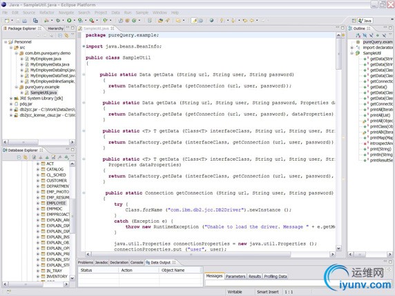

      除了前一小节提到的那些文件以外,pureQuery 系统还生成一个实用包,其中包含一个名为 SampleUtil.java 的文件(见图 14)。该文件包含很多常见的静态实用函数(例如获取连接、打印等),例如,生成的测试类(即 MyEmployeeDataTest.java)可以使用这些函数打印输出结果,以及创建底层数据库连接。
    图 14. 自动生成的示例类包含很多常见的静态实用函数

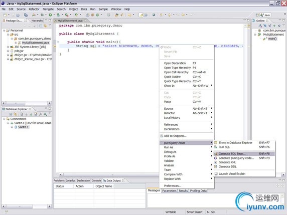

  • 在 SQL 语句中的任何位置单击鼠标右键,从弹出的上下文菜单中选择  pureQuery Assist -> Generate SQL Bean 选项。这将打开  Create Bean for a SQL Result Set 向导。
    图 15. 根据 SQL 语句创建 bean
