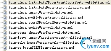

  Struts2 具有一套完善的验证机制,在 ActionSupport 类里,可以将模型验证方法写在 validate* 方法里。如果重写了 ActionSupport 的 validate 方法,这个 validate 会在执行所有 Action Method 前调用,执行验证。而自定义的 validate*(* 是方法名),比如方法名是 add,则这个方法名就是 validateAdd),它只会在执行 add 方法前执行验证。对于数据的验证,笔者建议使用 validater 文件验证,它更加容易配置和修改,利用现有的验证器,可以减少硬编码验证的痛苦。在上面提到的框架中,由于使用的是动态方法机制,我们需要在
Action 类所在的包里,新建 validator 的 XML 文件,名字是 { 类名 }-{ 方法名 }-validation.xml(如果不是动态的方法,则 { 类名 }-validation.xml 就足够了)。最后的结果如图 2 所示。
图 2. Validator 文件配置结果
  具体的配置内容,读者可以搜索 Struts2 的 validation 框架教程。
