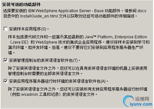

一、WAS安装

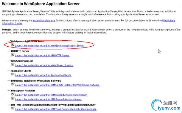

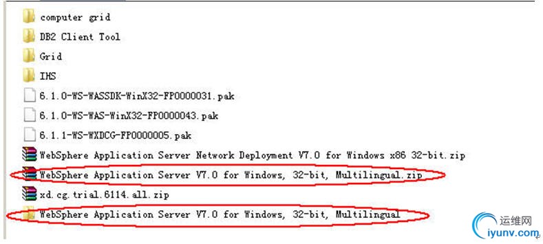

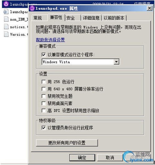

  WAS的安装包里一般有一个launchpad.exe或者是在下载后的WAS安装包.zip解压后会有一个was目录,该目录中有一个install.exe文件,目前的IBMWAS6.x系列不能在Win7下正常运行安装程序,因此如果你的机器是win7,请安装下面这个设置截图来修改WAS安装程序的相关属性,即可让WAS6.X系列的安装程序也能够在win7下顺利运行并安装了。
  如果你是WAS7.X ,那么完全可以在win7下顺利安装,不需要修改任何属性。
  Launchpad运行后的主界面

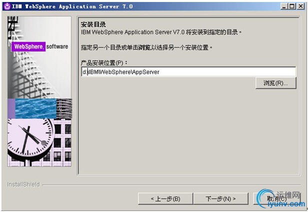

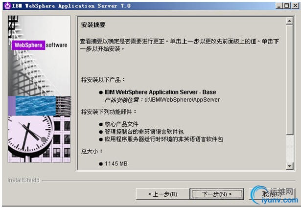

  设置你的WAS的安装目录,这边这个”d:\IBM\WebSphere\AppServer”又被称为“WAS.HOME”。

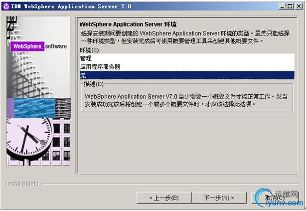

  请在这一步时选择“无”,一定记住,要不然WAS会建一个默认的server(类似于weblogic里的domain)并且将它注册为我们的windows的service,这是我们不需要的,我们将会在稍后的教程中使用命令行来启动和停止我们的WAS,必竟以后我们在production环境中一般都使用64位的UNX或者是LNX,而非Windows。

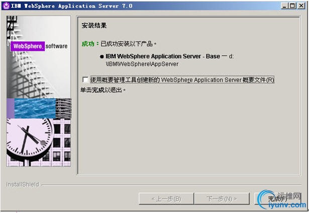

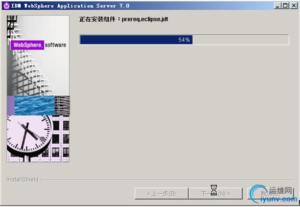

  下一步,下一步一路到底,然后开始安装
  安装完了,请把“使用概要管理工具创建新的WebSphere Application Server概要文件(R)”前的“勾”去掉,我们将使用菜单来创建WAS的概要文件(即相当于weblogic里的domain)。点[完成]结束安装。

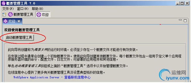

  安装完后使用菜单启动我们的概要管理工具,概要管理工具会为你创建WAS的概要文件,即profile,WAS的运行都是基于一个个profile的。

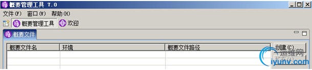

  在概要管理工具的主界面点[启动概要管理工具]这个按钮。
  点[创建]按钮

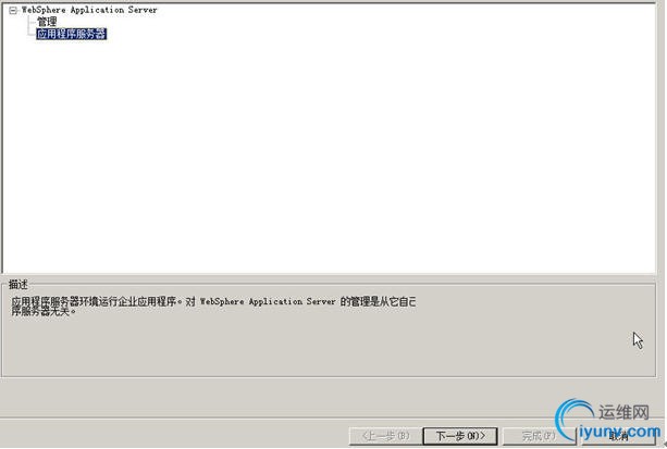

  选中“应用程序服务器”,下一步

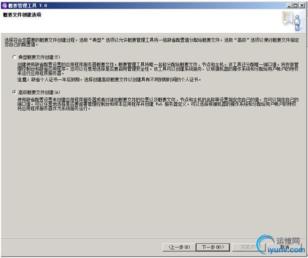

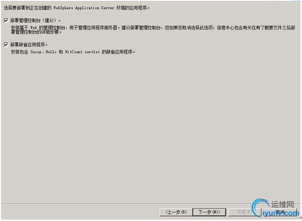

  我们使用“高级概要文件创建”。
  下一步
  下一步

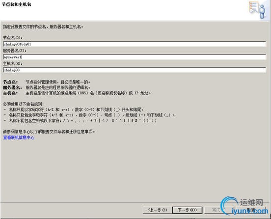

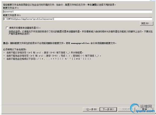

  概要文件名,因为前面我们说过了概要文件就是WAS内的一个server,一个WAS可以包含多个概要文件。
  因此这边我们的概要文件名为myserver1,而我们的物理位置也叫myserver1。
  而该概要文件指向的server name也为myserver1。

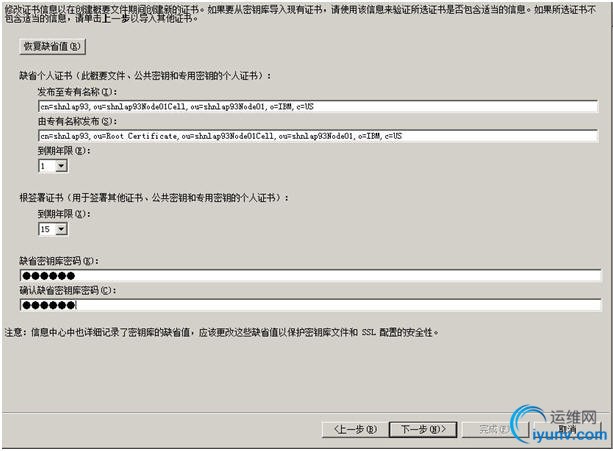

  这里用于配置我们的WAS的管理界面登录时所需的用户名与密码,我们使用:
  loginId:admin
  password: password_1
  此处的“缺省密钥库密码”我们全部设成“aaaaaa”,即六个a,然后下一步

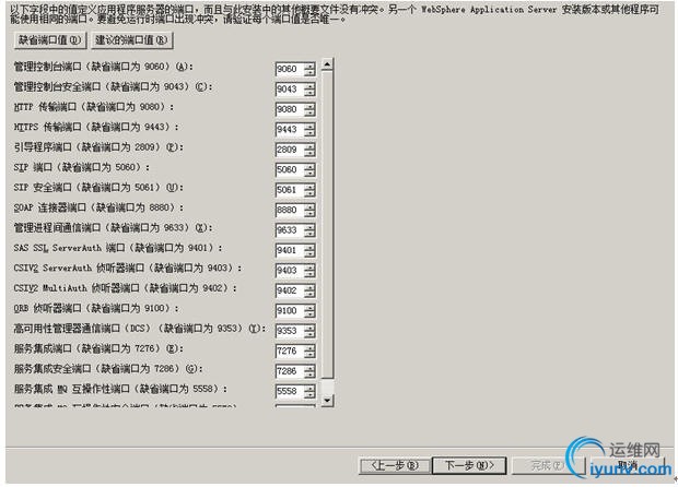

  这边是设的是WAS的端口,常用的主要为:
  9060(was console的端口)
  9080(was应用程序布署完后的端口,类似于tomcat的8080端口)
  9043(was console的https端口)
  9443(即was应用程序布署完后的https端口,类似于tomcat的8443端口)
  如果你的WAS已经事先创建过一个profile,你再创建一个profile,这些端口的数字都会自动在最未尾加一,比如说我们这个profile叫myserver1,那么我们再创建一个myserver2,那么myserver2在此处的端口自动会显示成:
  9061
  9081
  9044
  9444
  等等等。

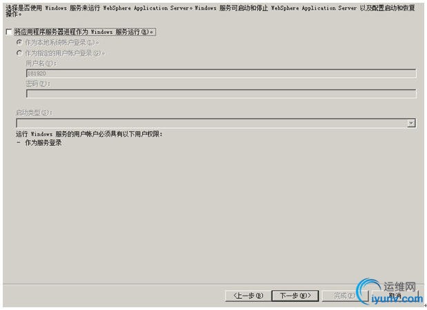

  请将“将应用程序服务进程作为Windows服务运行(R)”选择前的“勾”去掉。
  下一步

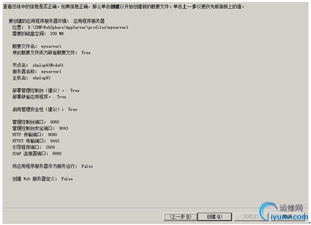

  下一步,最后review一下,点[创建]按钮

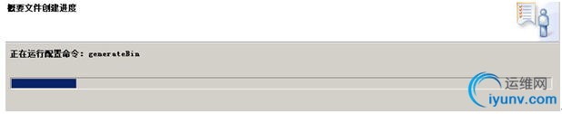

  开始创建profile

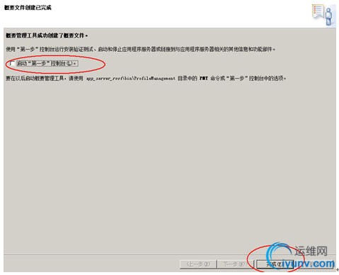

  创建完后
  1.把启动第一步控制台这个选项前的勾去掉。
  2.点击[完成]按钮

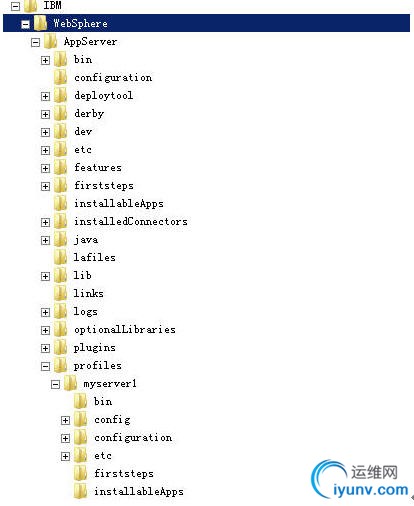

  该profile创建完成后我们的目录结构如下截图所示:

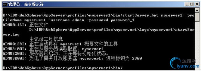

4.1 启动WAS
  命令格式为:
  startServer serverName –profileNameyourProfileName –username loginId –password password。
  看到“进程标识为2360”,即代表我们的WAS启动成功了。

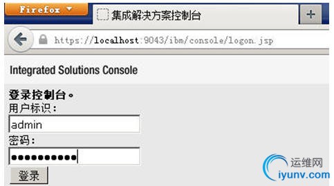

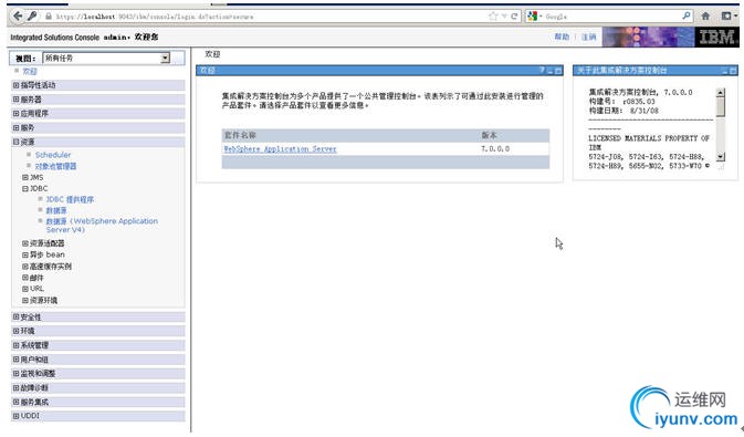

  启动成功后可以通过http://localhost:9060/ibm/console这个地址来访问我们的“管理控制台”
  该管理控制台会自动将地址变为:https://localhost:9043 这样的格式。

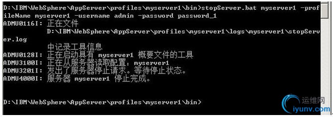

4.2 停止WAS
  把startServer换成stopServer即可,后面参数一样!

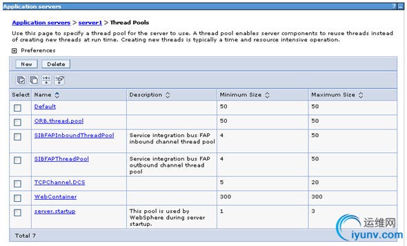

5.1.3更改Web容器线程池大小

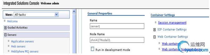

  该参数在管理控制台里的“服务器→应用程序服务器→server1→线程池”的“WebContainer”中进行设置,将“最大大小”的默认值50改成40,“最小大小”的默认值10改成40。逐一对每个成员做相应的修改。
  不要勾选“允许线程分配超过最大线程大小”。

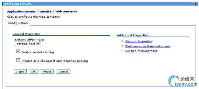

5.1.4 更改会话超时和启用servlet高速缓存
  该参数在管理控制台里的“服务器→应用程序服务器→server1→会话管理”的“会话超时”中进行设置,将默认的30改成15;在“服务器→应用程序服务器→server1→Web容器设置→Web容器”。逐一对每个成员做相应的修改。
  记得Web容器里勾选“启用servlet高速缓存”。

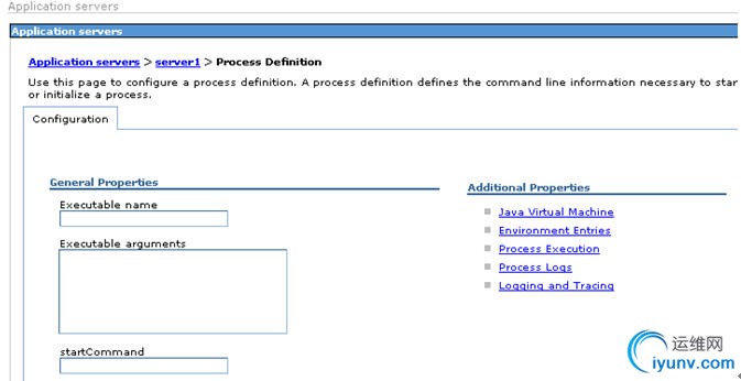

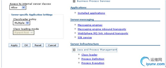

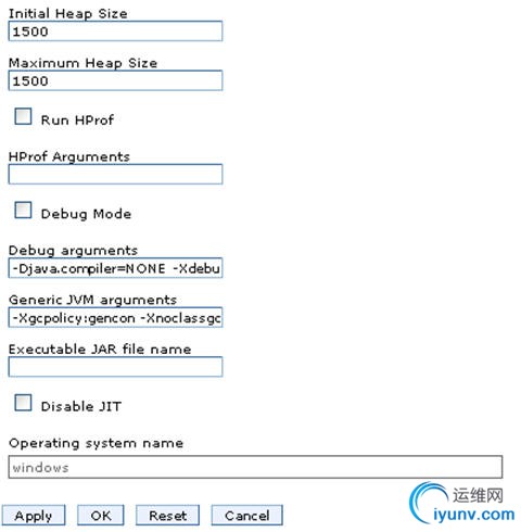

5.1.5更改JVM参 数
  即修改相应的heap size与添加一些JVM调优参数
  该参数在管理控制台里的“服务器→应用程序服务器→server1→进程定义→Java虚拟机”里定义
  点这个”Process Definition”,然后在下面这个界面中点“Java Virtual Machine”
  显示下面这个界面
  注意:
  这边的Generic JVM arguments就是IBM的jvm优化参数了,但是此处的jvm优化参数不能直接套用我们在前面tomcat和weblogic中所提到过的相关jvm优化参数,因为这个是IBM JDK,和ORACLE-SUN的JDK不一样的。

  下面是我本机上的一个设置,供参考:
  -Xgcpolicy:gencon–Xnoclassgc

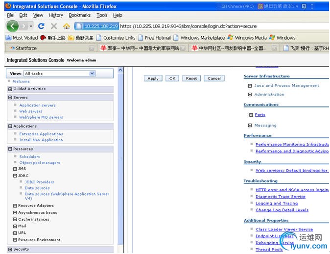

5.2 创建数据源
  我们拿WAS来布署一个web应用,那么就需要先创建数据源,请按照下面的步骤。

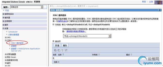

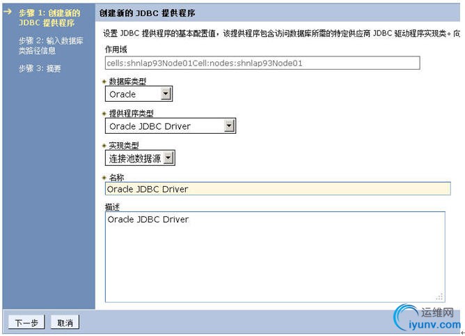

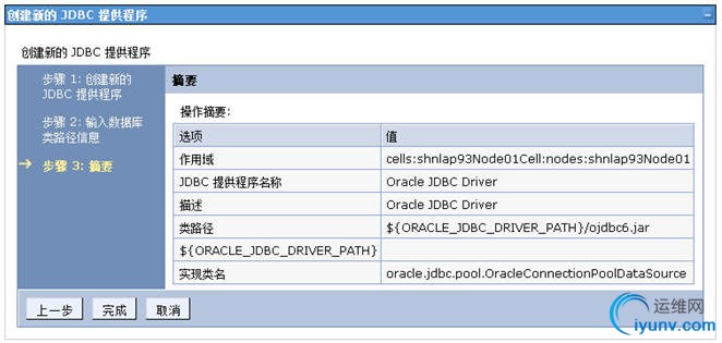

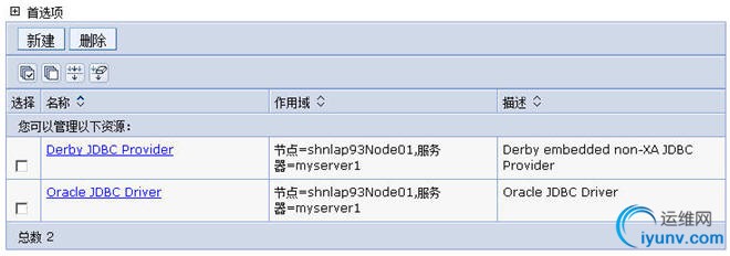

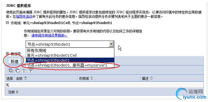

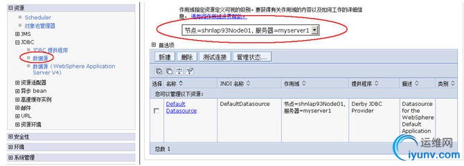

  先创建JDBC Provider(提供程序)。
  注意在下拉框中选择具体的“作用域”,即类似于weblogic里的target,然后点[新建]按钮。
  我们使用oracle11g来做我们的数据源。
  [下一步]
  类路径保持默认,我们回头会再给它具体指定。

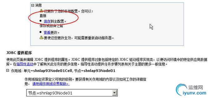

  点击[完成]后,注意要按这个“保存”连接,在WAS里作过任何东西的改动在点[确定]或者是[完成]后都会adminconsole的右上端有这么一个提示,一定要记得点这个“保存”,要不然前面做的一切操作会被废弃。
  点击“保存”后,我们的JDBC提供程序列表里多了一项。

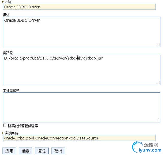

  我们点一下这个“Oracle JDBC Driver”,对它进行设置。
  在“类路径”里,我们填入完整的该ojdbc6.jar所在的路径,注意要用“/”作路径分隔符,而不是“\”。
  设置完后点[确定]返回,并点“保存”。

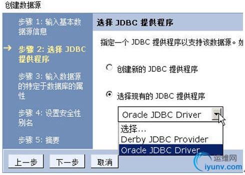

  我们的JDBCProvider有了,我们要设置我们的DataSource,将DataSource绑定JDBC Provider后给它取个JNDI名,这个JNDI名就是我们工程中连接数据库时需要指定的JNDI名了。
  填入和我们的工程中一样的JNDI名称,此处“数据源名”与“JNDI名称”不能同名啊,不要把“数据源名”和“JNDI名”搞错了。
  [下一步]

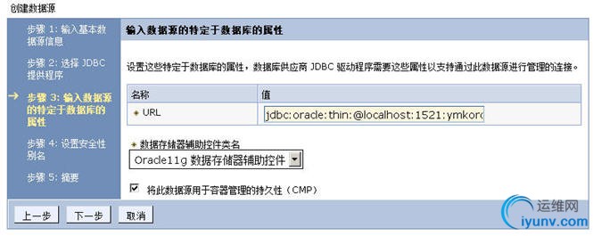

  为我们的数据源指定前面设置的JDBC Provider。
  填入你要连接的数据库的相应的URL。

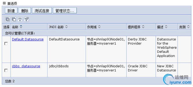

  完成并保存后返回数据源设置列表,我们新设置的数据源已经在列表中了。
  点这个我们刚才新建立的数据源。

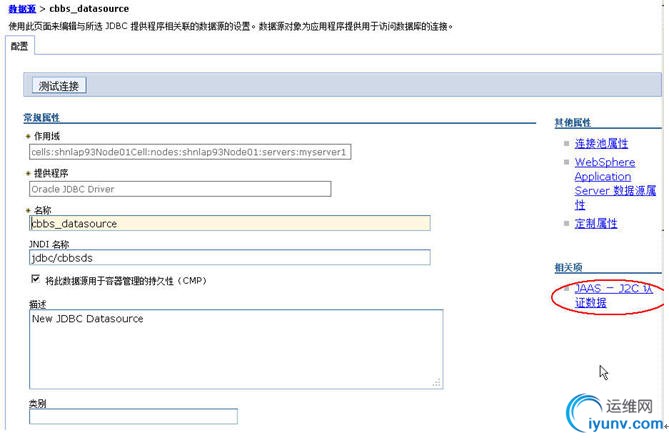

  我们现在有了jdbc driver,有了jdbc url,为了连接数据库我们还需要什么?用户名 & 密码,对吧!
  点右边这个“JAAS-J2C认证数据”。
  为我们的认证起个名字,然后输入用户标识(数据库连接用户名)与密码(数据库连接密码)。
  点[确定]后返回并“保存”。

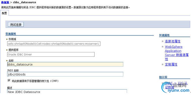

  还是选择我们刚才创建的“数据源”,可以直接在“面包屑”中找到我们刚才创建的数据源。
  在数据源属性页面中往下拖,到页面底部看到有一个“安全性设置”,OK,将我们的数据源绑定我们刚才创建的“J2C认证”吧。
  [确定]并“保存”后,可以在数据源的属于页里点这个[测试连接]按钮来进行我们的数据库连接测试。
  下面是数据源测试成功的消息提示,代表着我们的数据源已经测试成功。

5.3.3 布署EAR
  编译完后该Ant脚本会产生一个cbbsEAR.ear的文件:
  这个文件就是我们用于布署的EAR文件了。
  根据下面的步骤一步步来布署我们的ear吧。
  点[安装]
  下一步
  这步会比较慢,需要慢慢等一会。
  下一步下一步到一直到下面这个界面,请一定记住要把我们之前设置的“数据源”与工程中的jdbc的JNDI名进行绑定啊,一定不要忘。
  把“选择”处的勾打上后,点击[浏览]按钮,选择我们之前建立的“DataSource”。
  点[应用]按钮后回到继续布署的界面。
  将需要布署的一些选项review一遍并确认无误后点[完成]按钮,开始布署。
  WAS布署的进度界面
  布署完后不要忘记点红圈处的“保存”啊,要不一切白费。
  布署完后,我们的应用的应用程序状态为“停止”状态。
  选择我们的应用,点[启动]按钮
  启动后我们的应用程序应该为如下状态
  打开一个ie,输入: http://localhost:9080/cbbs
  登录后进行一些操作,一切正常,WAS安装设置成功。
