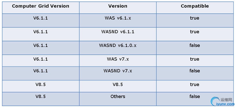

而IBM Compute Grid的安装也与相对应的WASND的版本必须绝对的对应的,哪怕两者间的小版本号有差异都不能安装,下面是经本人测试了各个WAS与IBM Compute Grid后得出的一个IBM Compute Grid与WAS产品的版本对应关系:
当然,如果你手上比较含酸,没有WASND只有WAS也可以用WAS来安装IBM Compute Grid,但是版本一定要按照我的这个对照表去下载IBM Compute Grid啊。

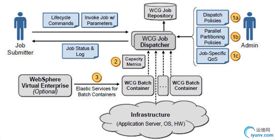

3.2 IBM Compute Grid的运作原理
挺复杂一张图,没什么难看懂的,抓关键。
  • 它的运作原理就是作业流程自定义,相当于一个批处理作业写完后,它有先后的执行步骤,a, b, c, d,我现在的执行步骤是a->b->c->d,但下次我的执行顺序是:a->c->d->b,对吧。这个作业步骤或者我们说流程是可以自定义的,你不要和我说你因为作业步骤的执行顺序变了你去改你的代码改你的if else哦,这个就是传统的思维了。
    商业的吗,它讲究的就是一个:
    业务快速实现、业务直接可由业务人员制定、业务直接转换成IT资产并且快速推向市场、垂直的业务解决方案能力
    请牢牢记住上面这一长溜红色加粗的方案,它是你作为一个企业级架构师将来奋斗的目标,死写代码是没有用的,理念同样重要。
  • 并行的作业处理能力,就是我说的具有通过增加一个节点就可以提高你的作业处理能力的功能。

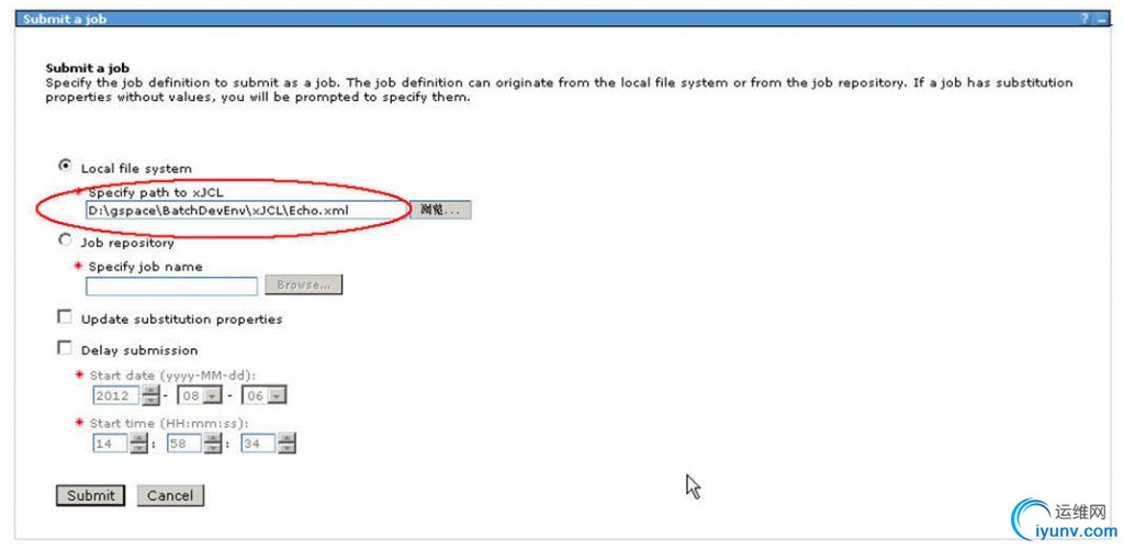

  • 它的作业流程的制定其实和制定我们的webservice一样,是一个描述性文档,将这个描述性文档(通常是一个xml文件)即我们的作业描述上传到IBM Compute Grid作业中心后,即可实现定时啦、重跑啦、断点续跑啦等等等等功能。
  • 批处理作业也作为了“企业IT资产”的一部分-IT ASSET,在WAS中我们的IT ASSET典型的为一个.ear布署包,即你的批处理啊,以后我们的批处理就是是一个.ear的包,要布署到WAS中去的。
喏,下面这张是IBM Compute Grid的部件图

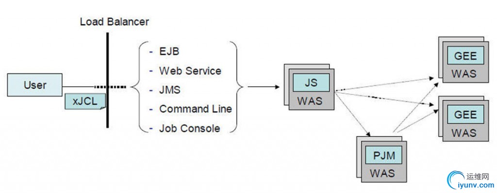

此处的xJCL就是一个XML格式的作业描述文件,它是以EJB形式并且以.ear包布署入WAS的。
它不是类似于web service吗,web service的入口被称为end point对吧?它也有end point,它叫grid end point即GEE。
GEE通过PJM即Parallel Job Manager并行作业管理器来协调和实现集群的,这一切都是布署在WAS上的。
下面这张是IBM Compute Grid的作业逻辑流程图

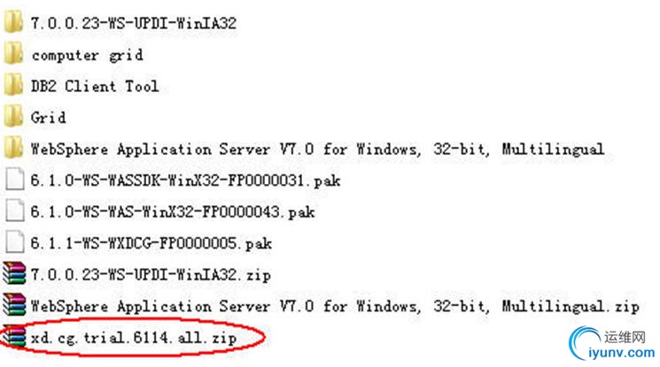

在这个例子里我们使用WAS7.x+IBM Compute Grid6.1.x来做,都可以在IBM的官网上下载到Trial Version,当然你也可以使用WASND8.0 trial version与IBM Compute Gridv8.0来做测试。
这边我们需要安装三样东西:

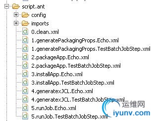

  • IBM WAS7.0
  • IBM Computev6114
  • IBM Compute Grid的开发框架,该框架使用ANT可帮助你通过ANT STEP1, ANT STEP2, ANT STEP3这样一步步实现你的xJCL文件,生成EAR,自动布署,简化你的开发,使得程序开发人员只要专注于写它们的reader, handler, writer就行了。

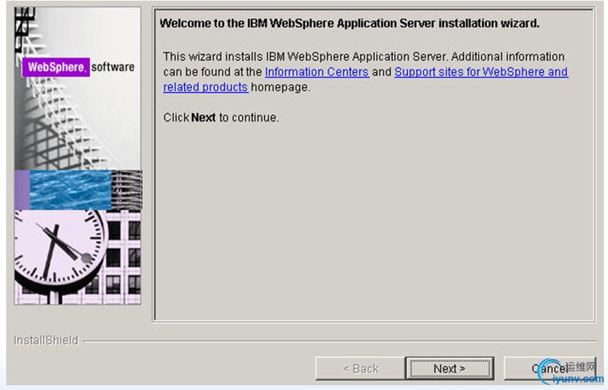

4.1.1 安装WAS

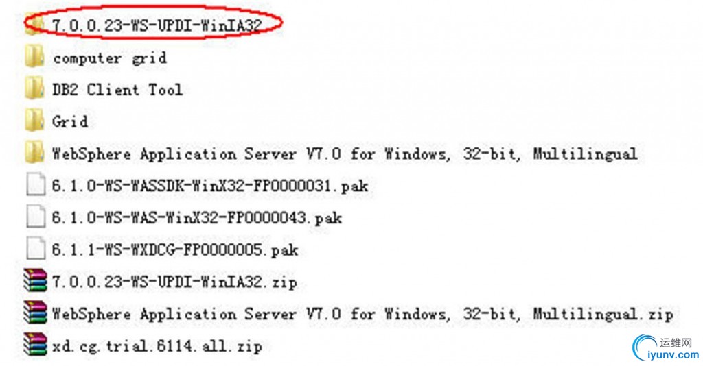

安装完WAS后不要忘了建一个profile。

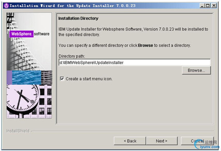

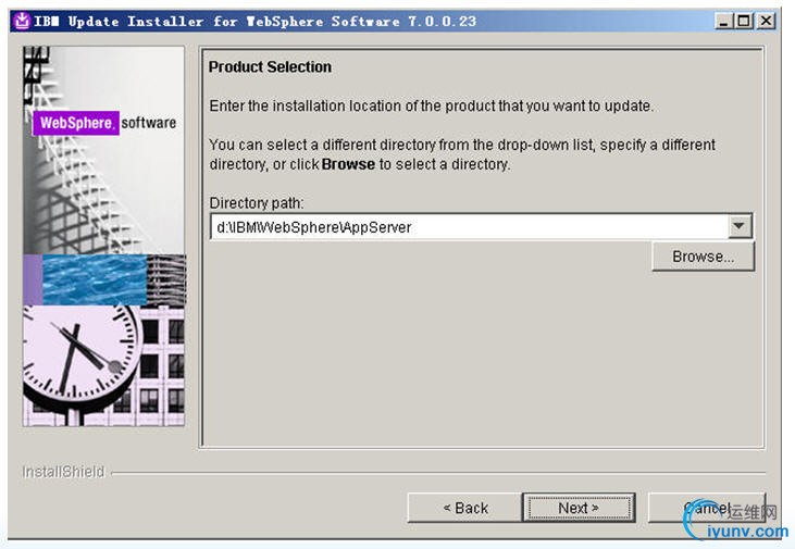

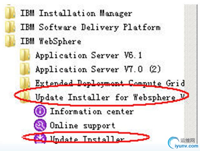

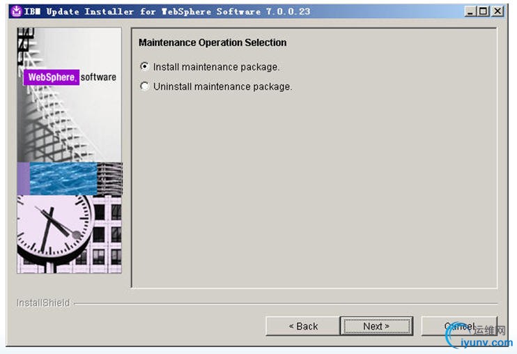

然后把我们的WAS打一下补丁,打补丁前不要忘了先装IBM WAS 7.0.0.23 Updater
装完后在开始菜单选择这个选项来把WAS7.X的最新补丁(IBM官网去下)打上:
打完补丁后就可以安装IBM Compute Grid了.

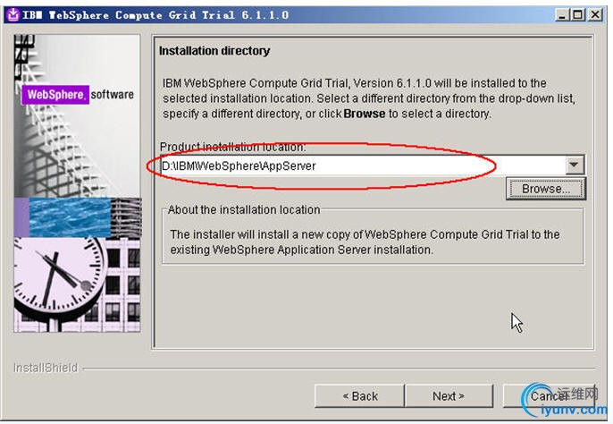

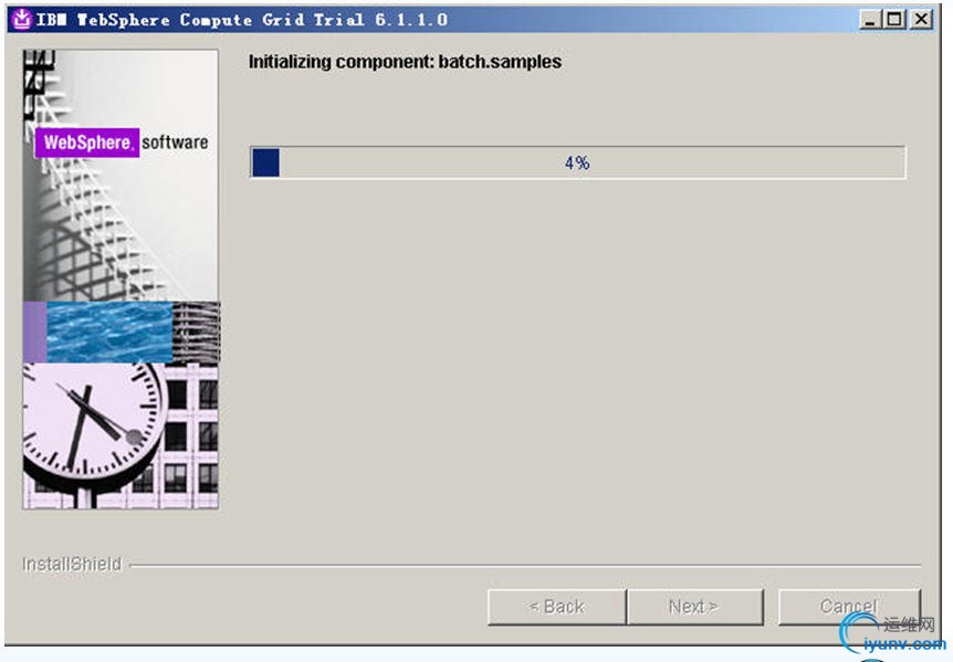

4.2 安装IBM Compute Grid
去官网下载这个包:

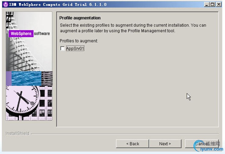

安装时它会自动认出你在WAS中建立的profile,一般WAS的profile都是带有一个AppServer的对吧?喏,它会自动认出
在下面这一步请先把这个自动认出的WAS中的profile里的AppServer的自动勾选改成“不勾选”,即我们不需要在Compute Grid安装时自动augment(扩展)我们的节点:
下一步下一步直到开始安装
安装结束后不要勾选“start my first step to validation”这一选项,把这个选项取掉后可以直接点“finish"按钮。

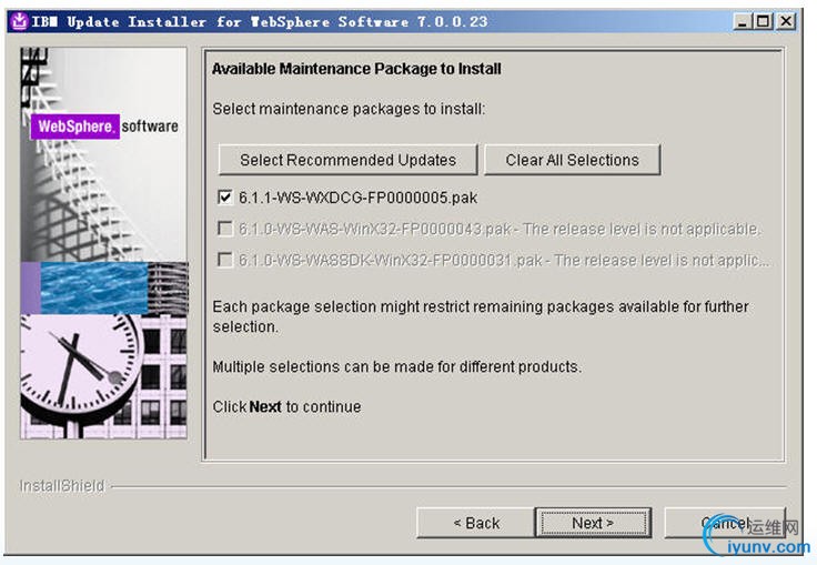

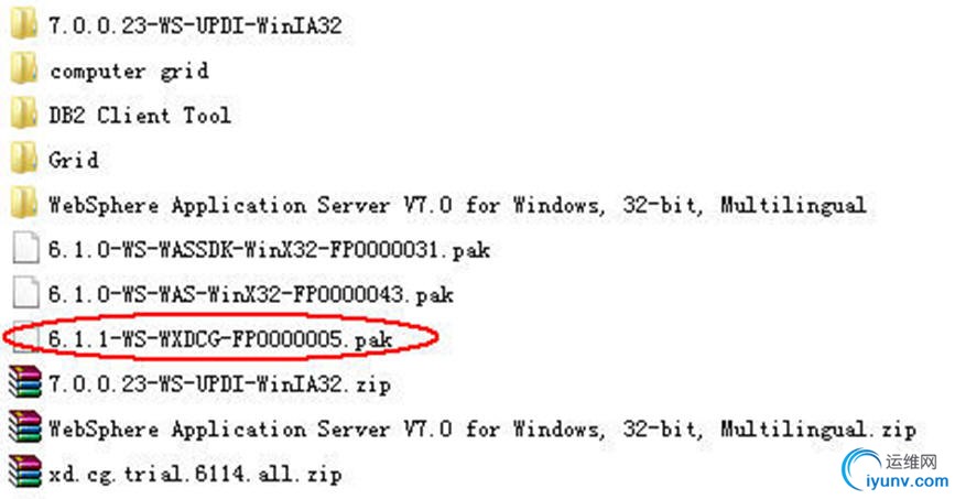

装完后把IBM Compute Gridv6114升级到6115,也用我们的IBM WAS Updater来安装,你要在官网先下载这个补丁:
点下一步
然后把刚才下载的IBM Compute Grid 6115补丁(一个.pak文件)选入进updater manager后进行打补丁的操作

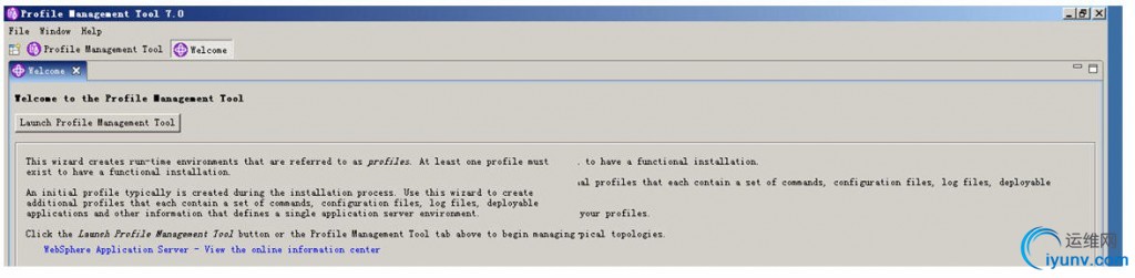

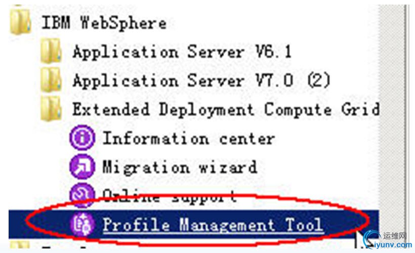

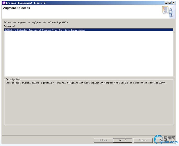

上面步骤全部执行完毕后,在开始菜单选择IBM WAS的菜单,在菜单中选择下面这一项:
弹出下面这个界面

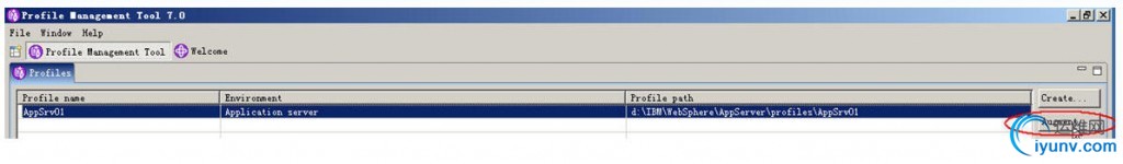

点“launch profile management tool”这个按钮

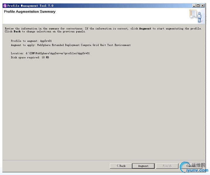

选择你要扩展的profile中的AppServer后点“Augment”按钮,然后下一步
下一步

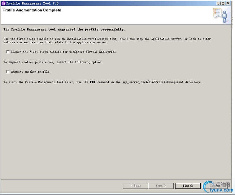

最后点"Augment"开始在我们的IBM WAS的profile中安装IBM Compute Grid组件
最后到了这个界面,按照我界面的选项,不要勾选任何选项,然后点“finish”完成安装

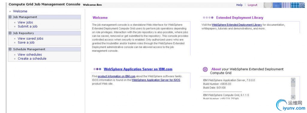

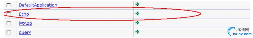

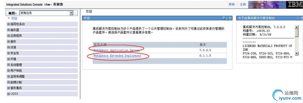

安装完后启动你的WAS服务,然后输入:http://localhost:9060/ibm/console。
这时你可以看到你的WAS中除了原有的你建立的profile外,还会多出一项:
再输入:http://localhost:9080/jmc
可以进入IBM Compute Grid的job management console
这就代表了我们的IBM Compute Grid已经正确的安装在了我们的WAS中了。

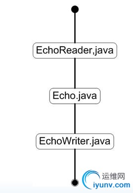

下面是我们的批处理的流程,够简单吧。

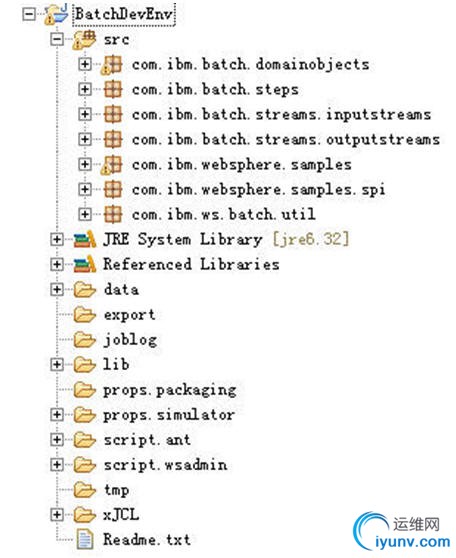

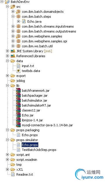

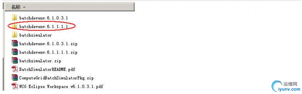

4.2.1 下载IBM Compute Grid开发框架IBM Compute Grid Batch Development Frameworkv.6.1.1.1.1
你可以通过官网下载,下载网址如下:
http://www.ibm.com/developerworks/forums/thread.jspa?threadID=228339&tstart=0
我回头也会上传到我的博客的资源中去.
这是一个eclipse工程, 可以直接导入eclipse的workspace中去。
我们要读入的文本文件放在data目录,里面有一个input.txt文件,内容如下:

在这边我使用的是mysql数据库,因此我把mysql相关的jdbc jar放入到了工程的lib目录中去了
接下去我要修改props.simulator文件夹中的Echo.props文件

通过这个properties文件我们可以得知我们的程序主要由3个类组成,它们分别是:
  • com.ibm.batch.streams.inputstreams.EchoReader
  • com.ibm.batch.streams.outputstreams.EchoWriter
  • com.ibm.batch.steps.Echo
这三个类的调用是离散的,只是通过Echo.props文件中的描述:
第一步:读入数据

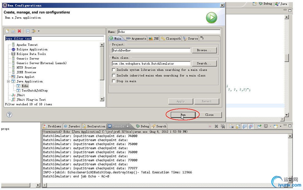

#data transformation declarations
batch_bean-name=IVTStep1
batch-bean-jndi-name=ejb/GenericXDBatchStep
batch-step-class=com.ibm.websphere.batch.devframework.steps.technologyadapters.GenericXDBatchStep
#batch-bean-jndi-name=ejb/com.ibm.websphere.batch.devframework.steps.technologyadapters.GenericXDBatchStep
第二步:处理数据
prop.BATCHRECORDPROCESSOR=com.ibm.batch.steps.Echo
prop.debug=false
prop.EnablePerformanceMeasurement=false
prop.EnableDetailedPerformanceMeasurement=false
第三步:写数据
#Output stream declarations
#bds.outputStream=com.ibm.websphere.batch.devframework.datastreams.patterns.FileByteWriter
bds.outputStream=com.ibm.websphere.batch.devframework.datastreams.patterns.LocalJDBCWriter
bds-prop.outputStream.PATTERN_IMPL_CLASS=com.ibm.batch.streams.outputstreams.EchoWriter
来定义的,读者可以根据这个规划自己定义自己的Step即工作步骤,并且在properties里任意调整各个步骤的顺序
下面给出
这三个类的源码:
public class Echo implements BatchRecordProcessor {
protected BDSFWLogger logger;
Integer time= 0;
Integer count= 0;
// this method is called once by GenericXDBatchStep.initializeJobStep()
public void initialize(Properties arg0) {
logger = new BDSFWLogger(arg0);
if (logger.isDebugEnabled())
logger.debug("initialize.");
// this method is called repeatedly by GenericXDBatchStep.processJobStep()
public Object processRecord(Object domainObject) throws Exception {
logger.debug("processing record: " + domainObject);
// Since this is an echo step, just return the domain object that was passed in.
return domainObject;
// this method is called once by GenericXDBatchStep.destroyJobStep()

一般我们找到我们的"handler“,然后在eclipse里使用右键run as->把main class填成:com.ibm.websphere.batch.BatchSimulator来进行测试。

第二步:启动WAS
第三步:
在eclipse中定位到下面这个文件夹,看到一堆的xml文件了吗?
依下面的次序把每个xml文件打开后用ANT运行一下:
  • clean.xml
  • generatePackagingProps.Echo.xml
  • packageApp.Echo.xml
  • installApp.Echo.xml
  • generatexJCL.Echo.xml
第四步:重启你的WAS
此时,进入这个网址:http://localhost:9060/ibm/console
在WAS的企业程序菜单中你可以看到有一个ear的应用已经布署并应该随着你的第三步中的重启WAS后而处于启动阶段了:
怎么执行我们的批处理脚本呢?
来,看
看到这个Echo.xml文件了吗?这个是根据Echo.props文件在进行AntgeneratexJCL.Echo.xml的过程中自动生成的批处理脚本,即.xJCL文件

打开我们的IBM Compute Grid的job management console界面,输入这个网址http://localhost:9080/jmc
看到了米有? 把这个xml文件填入Specify path to xJCL这一栏,点”submit“按钮,就可以执行该批处理了,通过这个界面,想想我在上面”商业级解决方案“中提到过的5点需求,是不是它都可以执行了,嘿嘿,大家看看单节点执行的效率吧。
五、通过WASND来实现批处理网格计算
这个留给大家自行练习了。
你不需要改动任何程序代码,只要:
  • 布署一个WASND
  • 安装IBM Compute Grid后在Augment profile时选择WASND的主控域
  • IBM Compute Grid会根据指定的WASND的主控域自动安装到各个WASND中的节点
  • 设置需要布署的WASND的相关参数
  • 依次运行我们的一系列ANT用的XML
  • 重启WASND
  • 还是通过http://localhost:9080/jmc进入IBM Compute Grid控制台
  • 提交xJCL
此时,这个批处理就会使用WASND中的各个布署有IBM Compute Grid的节点来进行”网格计算了”.
注意:
这边的网格计算和传统的集群和load balance还是有区别的,这边的网格计算更类似于原来我有一个CPU,4G内存处理100万笔记录,通过WASND增加了一个节点后我就拥有1*2个CPU以及4GB*2的内存来运行同样的100万笔记录了,然后我再WASND一个节点,那么就再增加我批处理的处理能力。
