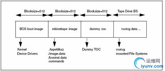

磁带的格式为包括一个 BOS 启动映像、一个 BOS 安装映像和一个虚拟目录 (TOC),后面跟系统备份(根卷组)映像。根卷组映像为备份文件格式,并从数据文件开始,然后是任何可选的映射文件。
用户定义的分页空间和原始设备不进行备份。
mksysb 磁带的数据布局如图 1 所示。
BOS 启动映像包含系统内核的副本和从 mksysb 磁带启动所需要的设备驱动程序。BOS 启动映像由 bosboot 命令创建。
mkinsttape 映像(mksysb 磁带的第二个映像)中存在三个重要文件:./tapeblksz./bosinst.data ./image.data
(1)./tapeblksz 文件包含在运行 mksysb 命令时为磁带驱动器设置的块大小。
(2)./bosinst.data 文件允许您指定目标系统上的需求以及用户如何与目标系统交互。此文件包含自定义的 BOS 安装过程,并规定了 BOS 安装程序将具有什么样的行为。可以在发出 mksysb 命令之前自定义此文件,或者在完成映像备份之后使用某个过程来自定义此文件。
(3)./image.data 文件包含的信息描述了在 BOS 安装过程期间安装的映像。此信息包括 rootvg 中的逻辑卷和文件系统的大小、名称、映射和挂载点等信息。可以在使用 mksysb 命令之前自定义此文件,或者运行 mksysb –i 以在备份过程中在磁带上生成一个新的 ./image.data 文件。

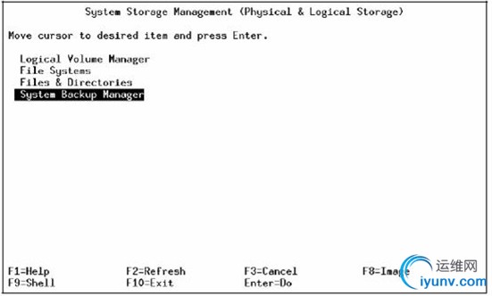

要使用 smitty 创建可启动的系统备份,可以按照以下步骤操作:

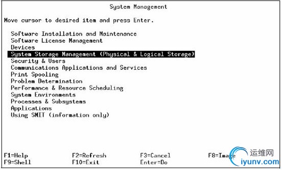

1. 运行 smitty 命令。选择 System Storage Management (Physical & Logical Storage) 字段,如图 2 所示。

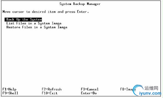

2. 在进入 System Storage Management 菜单后,选择 System Backup Manager 字段,如图 3 所示。
3. 在 System Backup Manager 窗口中,选择 Back Up the System 字段,如图 4 所示。

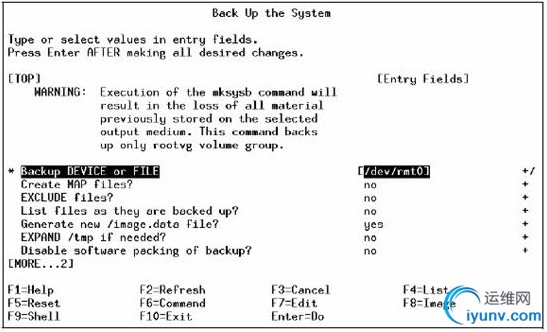

4. 在 Back Up the System 菜单中,选择 Backup DEVICE 或 FILE 字段。这是您选择备份设备的地方。如果按 F4,则会为您提供备份设备的列表。选择希望使用的设备,然后按 Enter 键,如图 5 所示。
图 5 Back Up the System 菜单

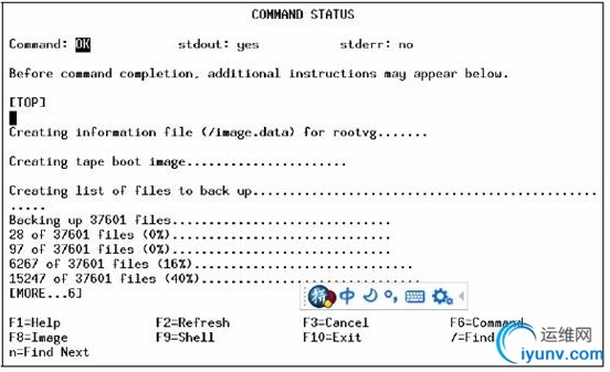

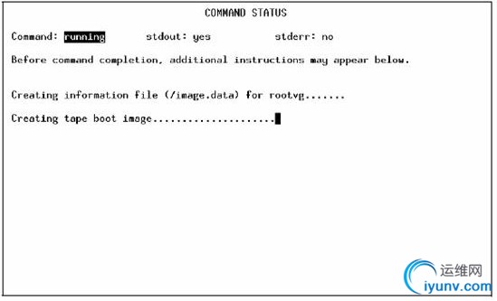

5. 现在将显示COMMAND STATUS 屏幕。图 6 是在备份过程期间显示的信息屏幕。图 7 是备份过程成功完成的画面。
6. 系统现在已经创建了一个可启动的系统备份。
图 6 备份操作期间的 COMMAND STATUS 屏幕
图 7 备份操作之后的 COMMAND STATUS 屏幕

mksysb 中的备份文件之前存在三个映像(BOS 启动映像、mkinsttape 映像和虚拟 TOC)。在磁带上使用 mt 或 tctl 和 norewind 选项来跳过这些映像,或者在 restore 命令中使用 –s4 标志。
