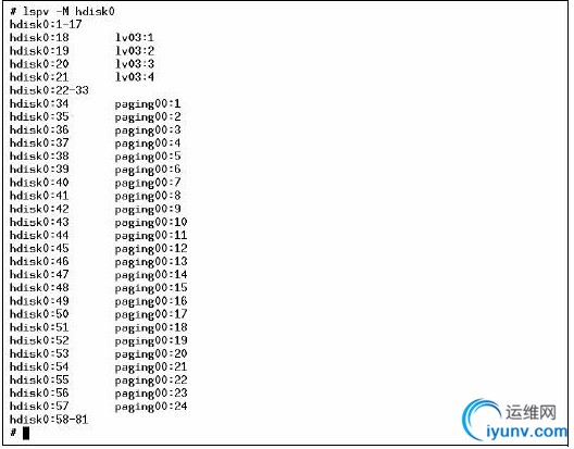

3.3.5 列出物理分区分配表
要确定系统上的数据的连续程度以改进逻辑卷的 I/O 性能,您可以使用带 –M 选项的 lspv 命令,如图 4 所示。您可能在分析输出以后决定对系统进行重新组织。
图 4 按磁盘区域列出的物理分区分配情况
第一列指示某个特定硬盘的物理分区(如果某一组连续的分区是空闲的,则会指示一个分区范围)。
第二列指示哪个逻辑卷的哪个逻辑分区与该物理分区相关联。

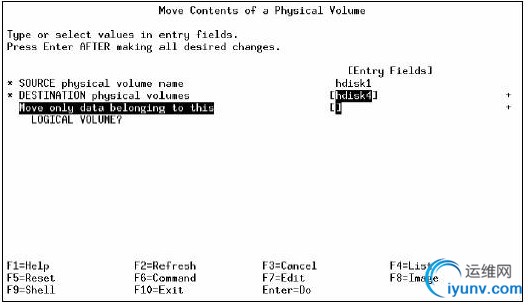

5. 执行 SMIT 快速路径命令 smitty migratepv 来迁移数据将会显示一个类似于图 6 的屏幕。
图 6 smitty migratepv 命令
6. 通过按 F4 列出物理卷,并选择您前面检查过的源物理卷。
7. 转到 DESTINATION physical volume 字段。如果接受缺省值,则该卷组中的所有物理卷都可用于迁移。
否则,请选择一个或多个具有足够空间来保存将要移动的分区(来自步骤 4)的磁盘。
8. 如果需要的话,可以转到 Move only data belonging to this LOGICAL VOLUME 字段,然后列出并选择某个逻辑卷。您将仅移动分配到指定逻辑卷的物理分区,并且这些物理分区位于被选择作为源物理卷的物理卷上。
9. 按 Enter 键以移动物理分区。

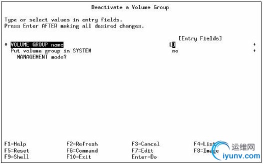

Varyoffvg 命令将禁用某个卷组及其关联的逻辑卷。这要求关闭那些逻辑卷,从而要求卸载与那些逻辑卷相关联的文件系统。varyoffvg 命令还允许使用 -s 标志来将卷组从活动状态更改为维护或系统管理模式。
注意:在 AIX Version 4 及更高版本中,在导入某个卷组时,会自动将其 vary on;然而在 AIX Version 3 中,必须单独将该卷组 vary on

还可以使用 SMIT 快速路径命令 smitty varyoffvg,此命令将显示一个类似于图 9 所示的屏幕。您可以输入要 vary off 的卷组的名称,并且还可以将该卷组置于系统管理模式。
图 9 smitty varyoffvg 命令

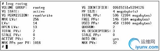

图 10 中的示例显示了用于列出有关卷组特征的详细信息和状态的命令。
图 10 lsvg rootvg 命令

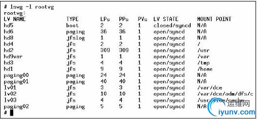

图 11 中的示例显示了用于显示卷组 rootvg 中的所有逻辑卷的名称、特征和状态的命令。
图 11 lsvg -l rootvg 命令
