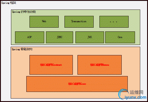

[size=0.76em][size=1.5em]Spring 的骨骼架构
[size=0.76em]Spring 总共有十几个组件,但是真正核心的组件只有几个,下面是 Spring 框架的总体架构图:
图 1 .Spring 框架的总体架构图
[size=0.76em]从上图中可以看出 Spring 框架中的核心组件只有三个:Core、Context 和 Beans。它们构建起了整个 Spring 的骨骼架构。没有它们就不可能有 AOP、Web 等上层的特性功能。下面也将主要从这三个组件入手分析 Spring。

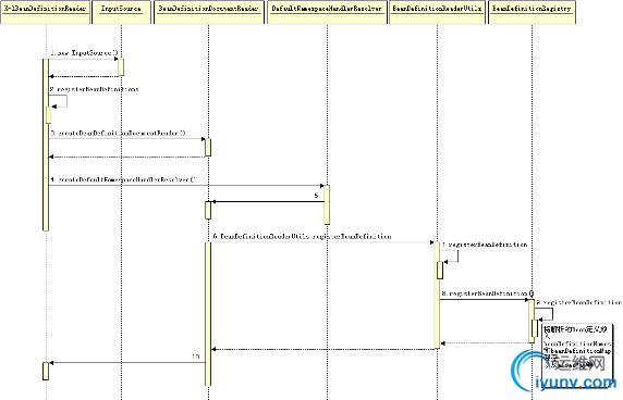

[size=0.76em]Bean 的解析和登记流程时序图如下:
图 12. 解析和登记 Bean 对象时序图
[size=0.76em](查看 图 12 的清晰版本。)

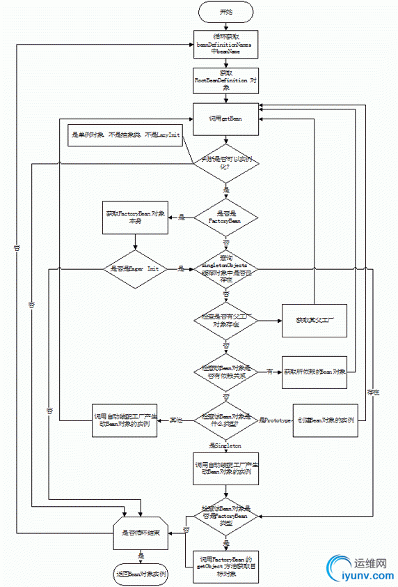

[size=0.76em]这里出现了一个非常重要的 Bean —— FactoryBean,可以说 Spring 一大半的扩展的功能都与这个 Bean 有关,这是个特殊的 Bean 他是个工厂 Bean,可以产生 Bean 的 Bean,这里的产生 Bean 是指 Bean 的实例,如果一个类继承 FactoryBean 用户可以自己定义产生实例对象的方法只要实现他的 getObject 方法。然而在 Spring 内部这个 Bean 的实例对象是 FactoryBean,通过调用这个对象的 getObject 方法就能获取用户自定义产生的对象,从而为 Spring 提供了很好的扩展性。Spring 获取 FactoryBean 本身的对象是在前面加上 & 来完成的。
[size=0.76em]如何创建 Bean 的实例对象以及如何构建 Bean 实例对象之间的关联关系式 Spring 中的一个核心关键,下面是这个过程的流程图。
图 13.Bean 实例创建流程图
[size=0.76em](查看 图 13 的清晰版本。)

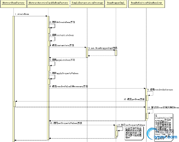

[size=0.76em]如果是普通的 Bean 就直接创建他的实例,是通过调用 getBean 方法。下面是创建 Bean 实例的时序图:
图 14.Bean 实例创建时序图
[size=0.76em](查看 图 14 的清晰版本。)
[size=0.76em]还有一个非常重要的部分就是建立 Bean 对象实例之间的关系,这也是 Spring 框架的核心竞争力,何时、如何建立他们之间的关系请看下面的时序图:
图 15.Bean 对象关系建立
[size=0.76em](查看 图 15 的清晰版本。)

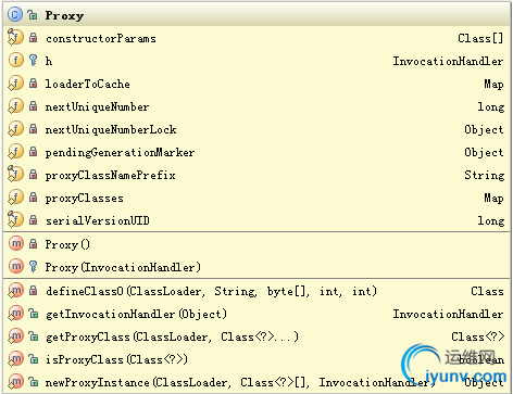

[size=0.76em]要了解 Spring 的 AOP 就必须先了解的动态代理的原理,因为 AOP 就是基于动态代理实现的。动态代理还要从 JDK 本身说起。
[size=0.76em]在 Jdk 的 java.lang.reflect 包下有个 Proxy 类,它正是构造代理类的入口。这个类的结构入下:
图 16. Proxy 类结构
[size=0.76em]从上图发现最后面四个是公有方法。而最后一个方法 newProxyInstance 就是创建代理对象的方法。这个方法的源码如下:
清单 6. Proxy. newProxyInstance

[size=0.76em]这个方法需要三个参数:ClassLoader,用于加载代理类的 Loader 类,通常这个 Loader 和被代理的类是同一个 Loader 类。Interfaces,是要被代理的那些那些接口。InvocationHandler,就是用于执行除了被代理接口中方法之外的用户自定义的操作,他也是用户需要代理的最终目的。用户调用目标方法都被代理到 InvocationHandler 类中定义的唯一方法 invoke 中。这在后面再详解。
[size=0.76em]下面还是看看 Proxy 如何产生代理类的过程,他构造出来的代理类到底是什么样子?下面揭晓啦。
图 17. 创建代理对象时序图
[size=0.76em]其实从上图中可以发现正在构造代理类的是在 ProxyGenerator 的 generateProxyClass 的方法中。ProxyGenerator 类在 sun.misc 包下,感兴趣的话可以看看他的源码。
[size=0.76em]假如有这样一个接口,如下:
清单 7. SimpleProxy 类
public interface SimpleProxy {
public void simpleMethod1();
public void simpleMethod2();
[size=0.76em]代理来生成的类结构如下:
清单 8. $Proxy2 类
public class $Proxy2 extends java.lang.reflect.Proxy implements SimpleProxy{
java.lang.reflect.Method m0;
java.lang.reflect.Method m1;
java.lang.reflect.Method m2;
java.lang.reflect.Method m3;
java.lang.reflect.Method m4;
int hashCode();
boolean equals(java.lang.Object);
java.lang.String toString();
[size=0.76em]这个类中的方法里面将会是调用 InvocationHandler 的 invoke 方法,而每个方法也将对应一个属性变量,这个属性变量 m 也将传给 invoke 方法中的 Method 参数。整个代理就是这样实现的。

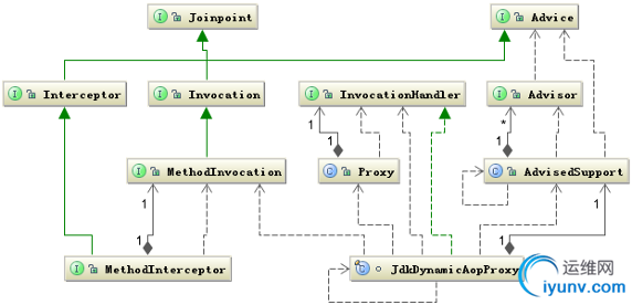

[size=0.76em]下面是 Jdk 动态代理的类图:
图 18. Jdk 动态代理的类图
[size=0.76em]上图清楚的显示了 Spring 引用了 Aop Alliance 定义的接口。姑且不讨论 Spring 如何扩展 Aop Alliance,先看看 Spring 如何实现代理类的,要实现代理类在 Spring 的配置文件中通常是这样定一个 Bean 的,如下:
