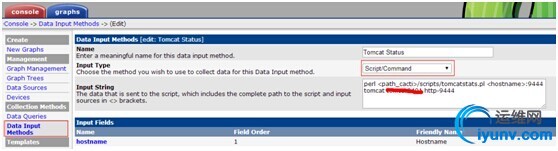

4 修改cacti中tomcat获取数据的url地址
进入cacti---> console ---> Data Input Methods --->Tomcat Status
修改Input String 中字段
修改为:perl /scripts/tomcatstats.pl :8080 tomcat 9ssspw  http-8080
注意:替换上面的username 和password 为实际的tomcat 管理员账号和密码。

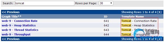

6  Cacti监控tomcat的选项
Graph templates,总共就4个选项,如下:

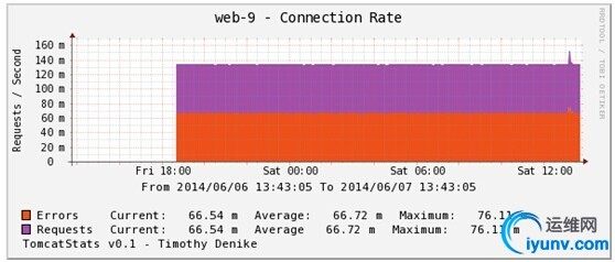

点击监控项连接进去,看到RRDTool Says: ERROR: invalid y-grid format报错信息,
解决办法是:
进右上角的连接*Edit Graph Template --> Tomcat - Connection Rate --> Unit Grid Value (--unit/--y-grid),默认的值为1,去掉改成为0即可。

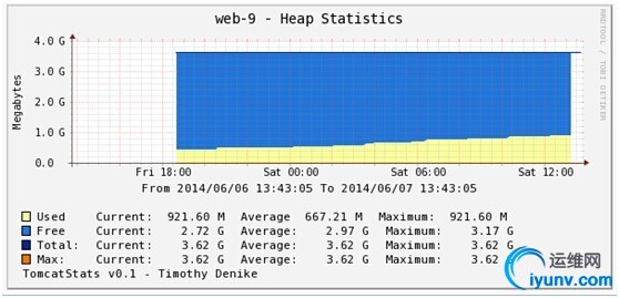

同理解决Tomcat - Heap Statistics 不出图的问题 将1048576 值改空即可。

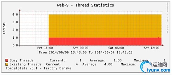

之后如果10分钟内还是出不了图,那么可以继续等待,tomcat监控模板出图时间比较漫长,我这里等待了3个小时候后,图出来了,如下所示:
1) Tomcat - Connection Rate     :连接效率
2) Tomcat - Heap Statistics      : JVM堆得使用情况
3) Tomcat - Thread Statistics    :线程状态
