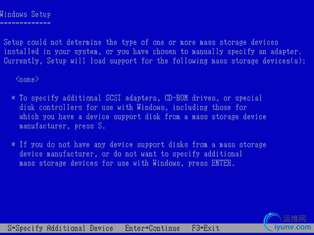

  在安装系统时,提示如下:
  Setup could not determine the type of one or more mass storage devices installed in your system
  如图:
  因为之前已经做了raid5,已经对硬盘进行了驱动,应该不会有。
  普通Dell服务器详情请点击。
  DELL工作站及服务器的Windows server 2003系统安装——解决“找不到安装在计算机上的硬盘驱动器 安装无法继续,要退出请按F3”问题
  看了一下上面的安装过程,有些类似,但不是一样的问题,因为里面的步骤,就是用U盘来驱动硬盘,再做raid。也就是说接下来的过程就是做raid,那么我之前已经做过,问题应该可以避免的。
       仔细想了一下,记起来了,我把7个500G的分为2个VD,一个是2*500G,一个是5*500G,那么结果就会有一个大于2T,之前也说过,raid最大支持2T,所以是做raid时,分配出了点问题。只能重来,最后分一个3*500G,一个4*500G。系统成功安装。
