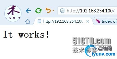

提示:需要关闭防火墙iptables和禁用selinux,否则Apache可能会启动报错
客户端测试:
