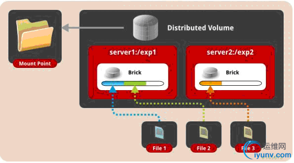

  一、 默认模式,既DHT, 也叫 分布卷:    将文件已hash算法随机分布到 一台服务器节点中存储。
    gluster volume create test-volume server1:/exp1 server2:/exp2

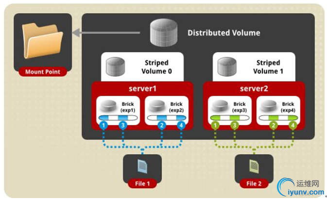

三、 条带模式,既Striped, 创建volume 时带 stripe x 数量: 将文件切割成数据块,分别存储到 stripe x 个节点中 ( 类似raid 0 )。
    gluster volume create test-volume stripe 2 transport tcp server1:/exp1 server2:/exp2
四、 分布式条带模式(组合型),最少需要4台服务器才能创建。 创建volume 时 stripe 2 server = 4 个节点: 是DHT 与 Striped 的组合型。
    gluster volume create test-volume stripe 2 transport tcp server1:/exp1 server2:/exp2 server3:/exp3 server4:/exp4
