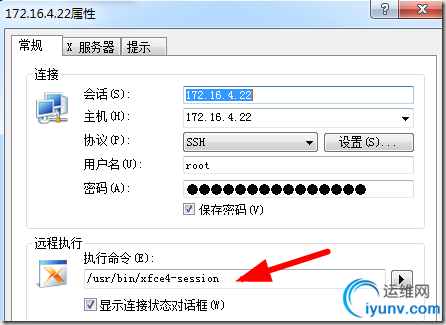

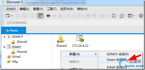

  打开Xbrowser,新建Xstart,只要有ssh登录的账号密码就可以了。
  会话属性要修改,因为使用的是xfce,执行命令如下。
  然后就大功告成了!

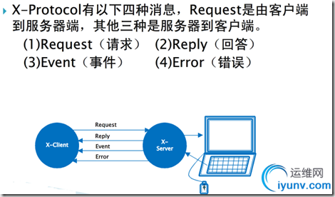

  X-Protocol
  • X-Protocol是X-Server与X-Client之间的通信协议。 从本质上来说,它是一种远程显示协议。
  • 在接触更多X Programming 的信息后,会慢慢体会到它的存在,目前不妨暂时将 X-Protocol 在 XWindow 中所扮演的角色,想象为 HTTP 协议在 Web Server 与 Web Client (Browser) 间所扮演的沟通角色一样。
  • 在 X-Window System 中比较特殊的一点,就是 X-Protocol 允许 X-Server 与 X-Client 能跨网络来交换讯息,这意味着X-Server 与 X-Client 不限制都得在同一台机器上执行,可在不同的计算机上同时执行(网络透明性)。不同机器上的XClient只要显示在当前的X-Server上,他们就具有相似的行为,就服从当前X-Server的统一的风格和工作方式。
  Request X-Client向X-Server发送窗口生成,窗口的操作,图形的表示等等要求时使用的消息。另外,各种各样的情报取得时,也会向X-Server发送Request消息。
  Reply X-Server接收到X-Client发送的请求后,把必要情报返回给X-Client时发送的消息。发送请求的X-Client在Reply返回前会进入等待状态。(窗口生成和图形表示等要求时不会进入等待状态)
  Event X-Server将用户的键盘输入,鼠标操作等事件通知给X-Client时所发送的消息。
  Error X-Server发生故障时,把故障通知给X-Client时所发送的消息

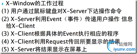

  X-Window的C/S架构和我们平常看到的很多C/S 架构正好相反,对于大多数的C/S架构,Server 一般都是在网络上提供某种服务的程序,如FTP,HTTP,BBS,Email等服务,而Client则是向这些Server要求服务的程序,比如Browser, Email-Client等。而在 X-Window System 中, X-Client 指的则是可在网络上任何计算机上执行的各种应用程序,它们的执行结果必须传到某个屏幕显示器上,而负责将执行结果显示到屏幕上 与管理各种系统资源的程序,便是 X-Server(一定是运行在使用者自己的计算机上)。我们可以在自己的计算机上激活 X-Server后,再Telnet 联机至其它计算机,将其它计算机上XClient的执行结果传回到自己的屏幕上。当然XServer 一定得在使用者自己的计算机上执行,这样我们才能看到应用程序 (X-Clients) 的执行结果为何。

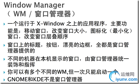

什么是窗口管理器?
  很多人不知道窗口管理器是怎么回事。他们认为 Gnome 和 KDE 是窗口管理器,认为窗口管理器就是能够提供一个工具条,能够配置桌面背景,能够设置很多菜单的东西。而其实,窗口管理器只是 Gnome 和 KDE 的一部分,它的主要功能是你平时根本没有注意,但是却非常重要的操作。窗口管理器的主要功能是:移动窗口,改变窗口大小,图标化(最小化)窗口,改变窗口层叠顺序……
  通常的X客户程序不需要知道有人想移动它,它只知道乖乖听窗口管理器的话。如果没有窗口管理器运行,你的程序会一个堆一个,你没有办法操纵被盖在下面的程序,你只能使用最上面一个程序,而且你不能移动它,你不能改变它的大小。这样的系统根本不能用!
  其实你的窗口上的标题,按钮,漂亮的边框,全都是窗口管理器提供的,而不是程序自己的,这样你用窗口管理器就能改变任何窗口的样式了。当你点击关闭窗口的那个按钮,你其实点击的是窗口管理器放在你的程序窗口上面的一个小窗口,发现它受到点击后,窗口管理器就会通知那个程序:“喂!有人想关掉你,你自己准备准备后事,然后退出吧。”
  Gnome 和 KDE
  是“桌面系统”,一种很多程序和函数库的集合。它们的设计目的是提供一致的方便的操作方式来满足普通用户的需要。它们不但包含窗口管理器,还有很多实用程序和应用程序,比如配置程序,工具条,编辑器,绘图工具…… 其实 Gnome 可以和很多窗口管理器合作
