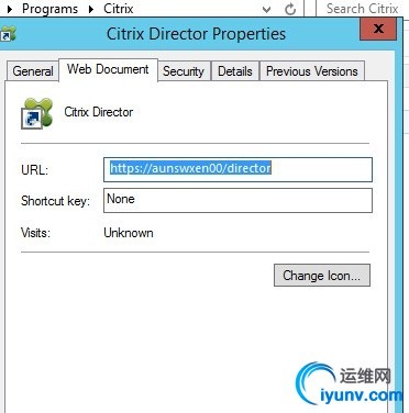

Director 默认和 Delivery Controller一起安装了,点开看看,收到警告不是https的连接。
解决方法很简单,点开属性,更改一下URL就好了。

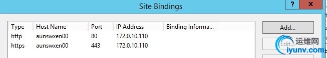

如果之前没有配置证书和绑定站点,还需要在IIS里面配置一下。具体的步奏不赘述了,前面已经演示了如何绑定StoreFront 的站点。
如图所示:
豆子当初忘记在tcp/ip设定里面去掉ipv6,结果总是报错,因为dns默认解析总是指向ipv6,但是我绑定的是ipv4,发现这一点之后很快就可以正常工作了

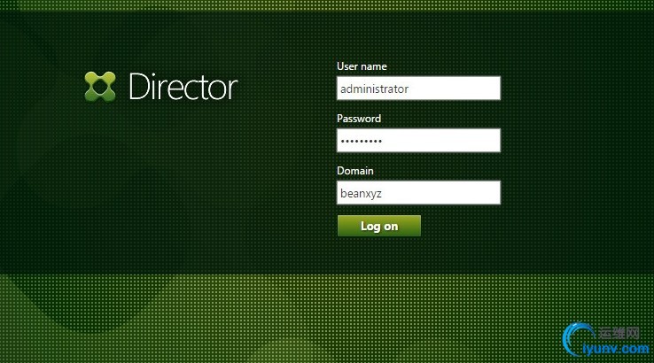

登录之前,先要创建一个HelpDesk Admin的账号,如下所示,我现在创建了2个账号,一个管理员账号拥有最高权限,还有一个HelpDesk的账号只能访问Director
okay IE里面用user1登录看看

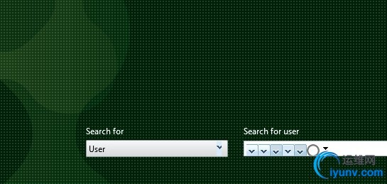

进去界面很简单 就一个搜索用户的界面,而且还有些奇怪的下拉符号 (这个是IE的兼容bug),我换成chrome打开就完全没问题

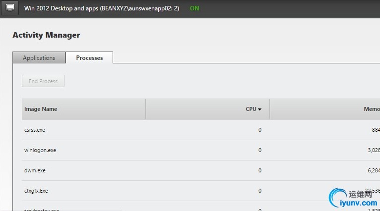

可以查看具体某个session的状态和相关进程
点击右上角的details 可以进一步查看用户,客户端电脑和session的信息,看看网络延迟,推送的Policy等等,很有助于查错
