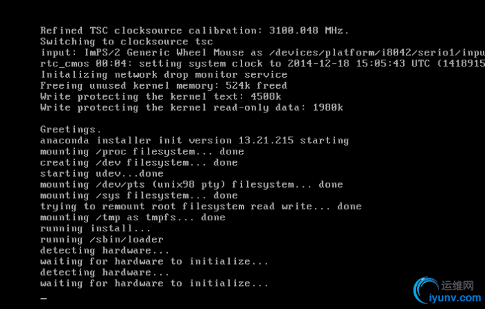

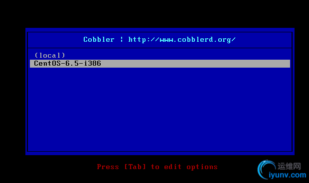

[iyunv@localhost ~]# service cobbler  start
正在启动 httpd:
正在启动 xinetd:
Starting cobbler daemon:                                   [确定]

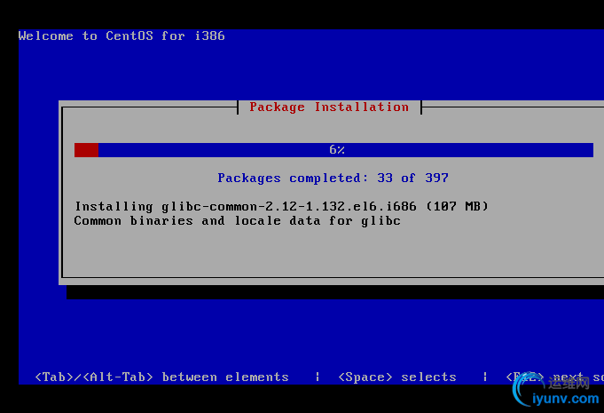

#7 创建kickstarts脚本
[iyunv@localhost ~]# cd /var/lib/cobbler/kickstarts
[iyunv@localhost kickstarts]# vim CentOS-6.5-i386.ks
9
10
11

废话不多说了。新建一个虚拟机,开始自动从cobbler服务器获取系统安装把~
见图:
本次教程到此结束。预知后事如何,请听下回分解~
