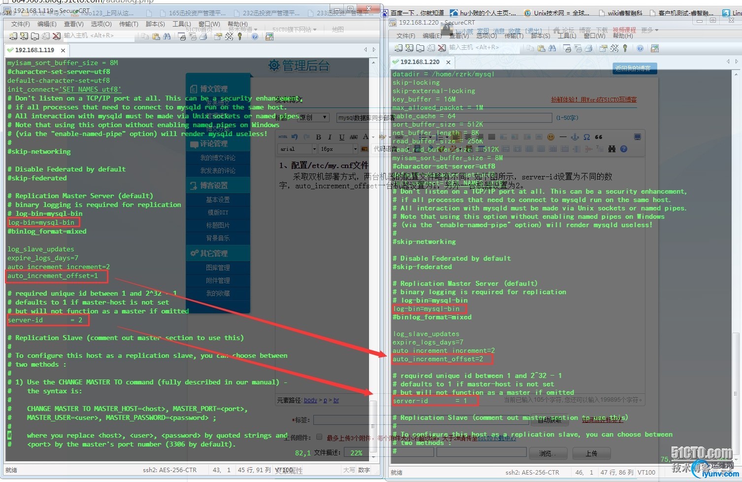

1、配置/etc/my.cnf文件
采取双机部署方式,两台机器的配置文件略有不同,如下图所示,server-id设置为不同的数字,auto_increment_offset一台机器设置为1,另外一台机器设置为2。

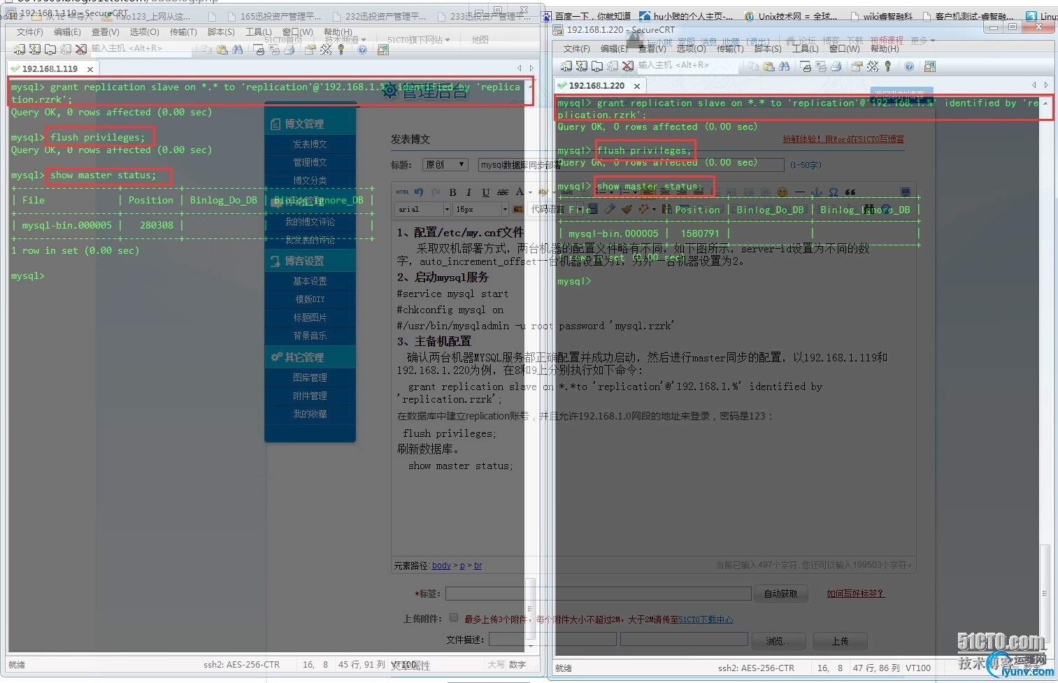

确认两台机器MYSQL服务都正确配置并成功启动,然后进行master同步的配置,以192.168.1.119和192.168.1.220为例,在8和9上分别执行如下命令:
  grant replication slave on *.*to 'replication'@'192.168.1.%' identified by       'replication.rzrk';
在数据库中建立replication账号,并且允许192.168.1.0网段的地址来登录,密码是replication.rzrk:
flush privileges;
刷新数据库。
  show master status;

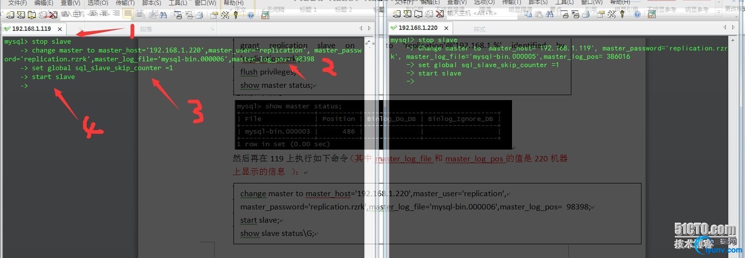

然后再在119上执行如下命令(其中master_log_file和master_log_pos的值是220机器上显示的信息):
在这里主要是看:

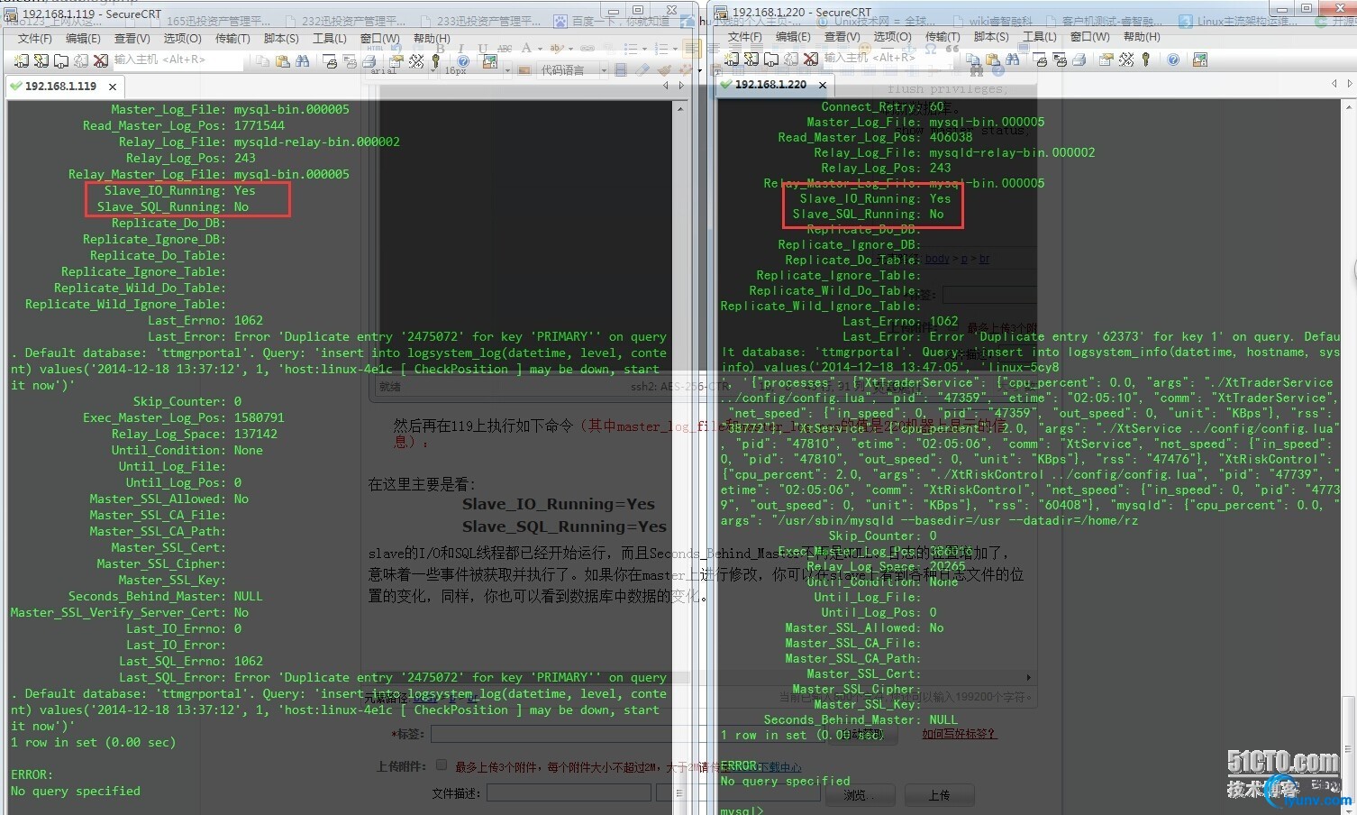

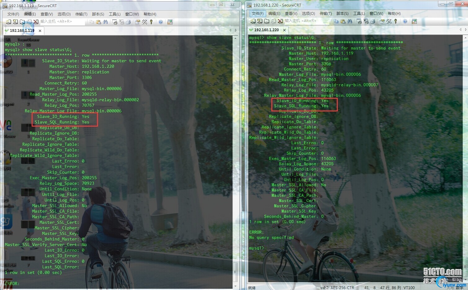

                   Slave_IO_Running=Yes
                   Slave_SQL_Running=Yes
slave的I/O和SQL线程都已经开始运行,而且Seconds_Behind_Master不再是NULL。日志的位置增加了,意味着一些事件被获取并执行了。如果你在master上进行修改,你可以在slave上看到各种日志文件的位置的变化,同样,你也可以看到数据库中数据的变化。
结果如下所示:

经验总结如下:mysql同步出问题就这样进行排查:
1、Warning: World-writable config file '/etc/my.cnf' is ignored
解决:#chmod 644/etc/my.cnf
       # service mysqld stop
       # service mysqld start
2、Slave_SQL_Running: NO
   Seconds_Behind_Master:NULL
解决:>stop slave;
      >set global sql_slave_skip_counter =1;
      >start slave;
3、Fatal error: The slave I/O threadstops because master and slave have equal MySQL server UUIDs; these UUIDs mustbe different for replication to work.
解决:
> show variables like 'server_id';
> set global server_id=2; #此处的数值和my.cnf里设置的一样就行
> slave start;
