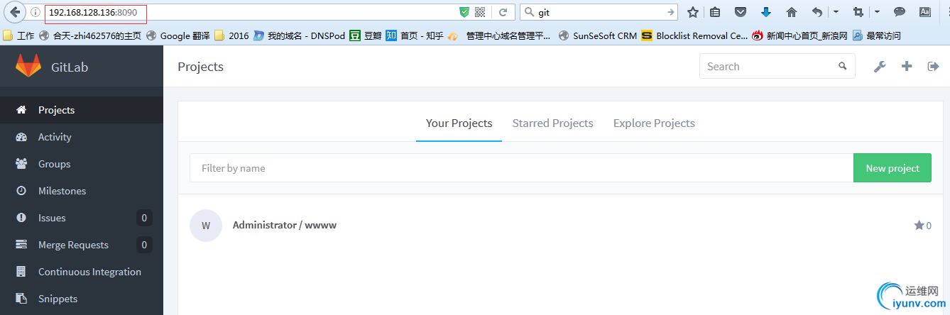

6.访问 GitLab页面
如果没有域名,直接输入服务器ip和指定端口进行访问
初始账户: root 密码: 5iveL!fe
第一次登录修改密码

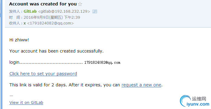

测试是否可以邮件通知:
登录并添加一个用户,我这里使用qq邮箱添加一个用户
登录qq邮箱,可以收到邮件通知(如果收不到,请查看垃圾邮箱或者检查邮件是否被拦截并删除,如果有请添加到白名单并删除用户再重新添加用户就可以收到了,否则请检查邮件日志并做好相关设置)
