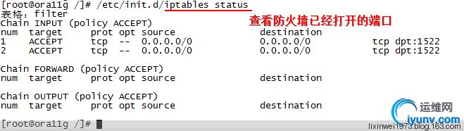

注:为了后面工作的顺利进行,注意本地防火墙要打开5666能让外部的监控机访问。

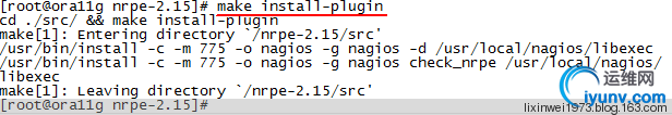

10.1 安装check_nrpe 插件
[iyunv@lixinwei /]# tar zxvf nrpe-2.15.tar.gz
[iyunv@lixinwei /]# cd nrpe-2.15
[iyunv@lixinwei nrpe-2.15]# ./configure
[iyunv@lixinwei nrpe-2.15]# make all
[iyunv@lixinwei nrpe-2.15]# make install-plugin
只运行这一步就行了,因为只需要check_nrpe插件。

出错:在两端防火墙上打开5666号端口。
看到已经正确返回了NRPE的版本信息,说明一切正常。
