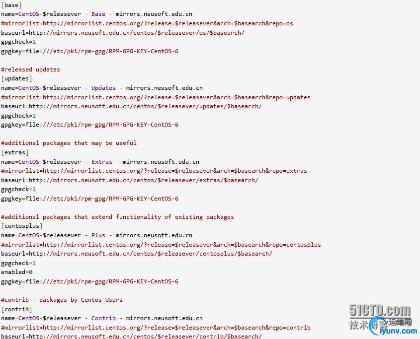

  先通过重新设定系统的更新源来加快后续软件的安装进度,常用的升级源可按以下命令指定。通过以下方式加入东软的源,经过测试该网站的源比163等大公司的更稳定(也有可以是163的资源用的人太多导致速度慢)。
9
wget http://mirrors.ustc.edu.cn/fedor ... ease-6-8.noarch.rpm
wget http://pkgs.repoforge.org/rpmfor ... 1.el6.rf.x86_64.rpm
rpm -ivh epel-release-6-8.noarch.rpm
rpm -ivh rpmforge-release-0.5.3-1.el6.rf.x86_64.rpm
rpm -ivh http://rpms.famillecollet.com/enterprise/remi-release-6.rpm
rpm --import /etc/pki/rpm-gpg/RPM-GPG-KEY-remi
cd /etc/yum.repos.d/
mv CentOS-Base.repo CentOS-Base.repo.orig
vim CentOS-Base.repo

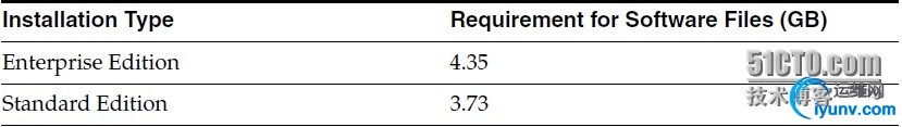

  其中/tmp的临时目录需要最少1G的空间,其它数据库安装及数据库文件的大小要求如下:
df –h /tmp
df –h

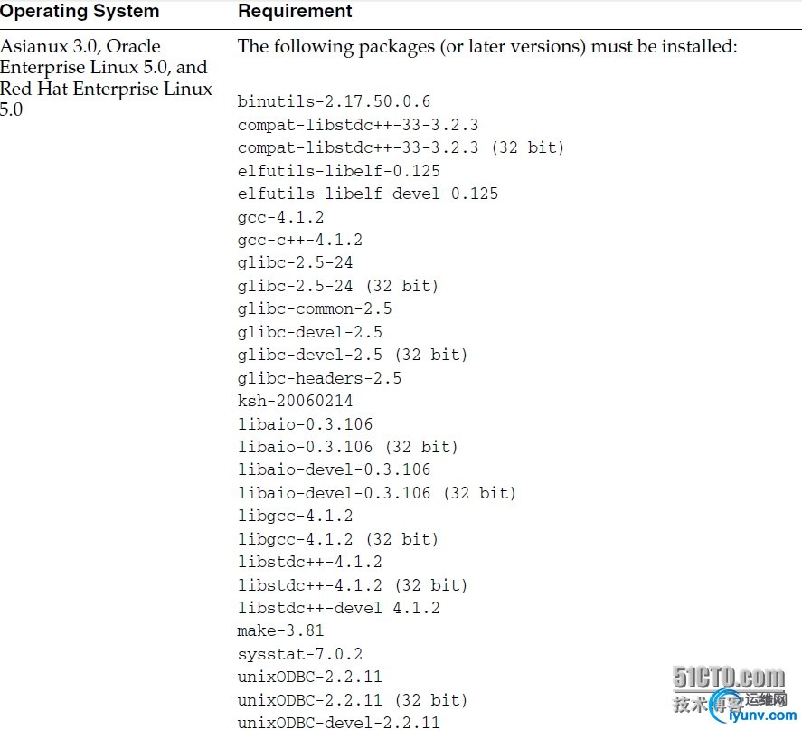

四、检查软件要求
4.1 软件包要求
4.2 网络设定

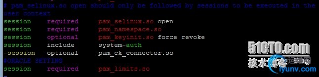

vim /etc/pam.d/login
session    required     pam_limits.so

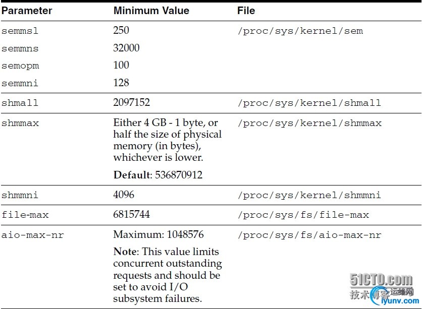

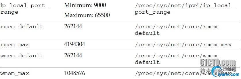

  在安装数据库的过程中你可以生成并运行一个检测脚本用来检查系统的内核参数,也可以对照下图的内容自行检查。需要注意的是表中给出的数据是最低值,如果系统实际设定的值大于项目中的内容则无需修改。
可以通过以下指令来检测原有内核的设定是否正常,如下图所示。
  可以通过修改/etc/sysctl.conf文件来设定相应的参数值,修改完成后通过相应的指令保存更改,然后再次检测设置是否成功,如下所示:
9
10
11
12
13
14
vi /etc/sysctl.conf
fs.aio-max-nr = 1048576
fs.file-max = 6815744
kernel.shmall = 2097152
kernel.shmmax = 536870912
kernel.shmmni = 4096
kernel.sem = 250 32000 100 128
net.ipv4.ip_local_port_range = 9000 65500
net.core.rmem_default = 262144
net.core.rmem_max = 4194304
net.core.wmem_default = 262144
net.core.wmem_max = 1048586
/sbin/sysctl –p
/sbin/sysctl –a
