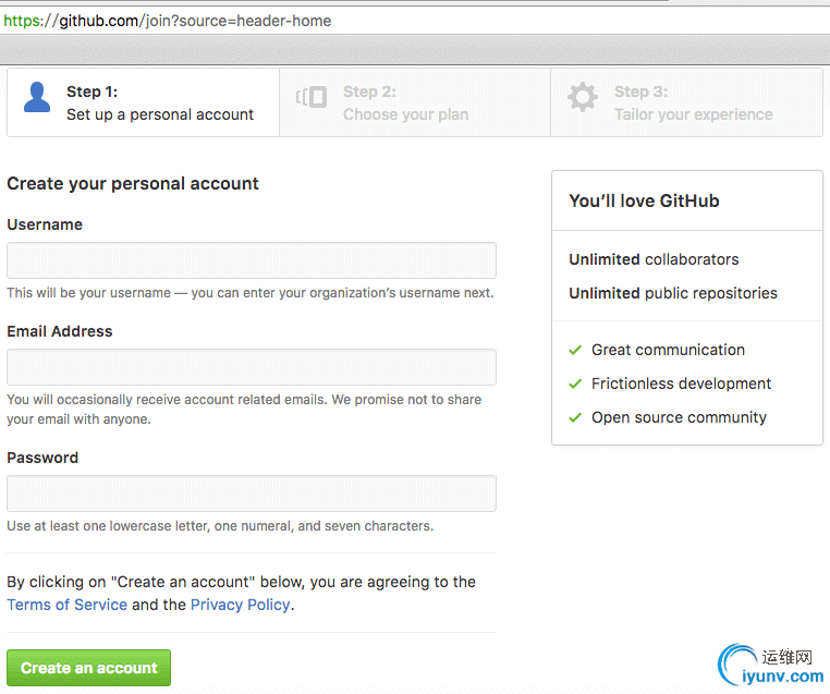

Step1 Set up a personal account
  首先在浏览器中输入网址:https://github.com/join?source=header-home,然后填写用户名、邮箱、密码,注意:该邮箱地址在之后的SSH配置中有重要作用,最后点击Create an account按钮,界面如下图所示:

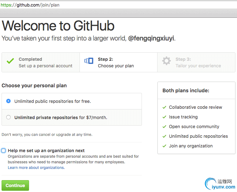

Step2 Choose your plan
  默认选择即可,直接点击Continue按钮,进入下一步进行邮箱验证,界面如下图所示:

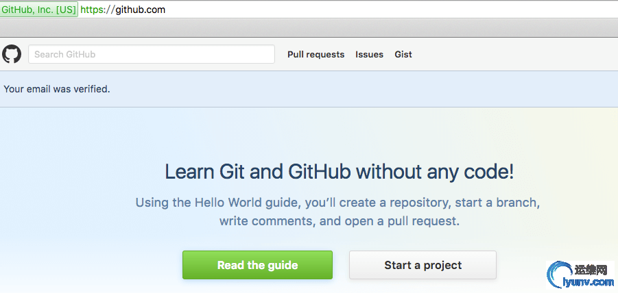

Step3 Tailor your experinece
  登录自己设置的邮箱,点击验证邮箱之类的按钮后会进入此处,如果在其左上角有Your email was verified.这样的文案表明邮箱验证成功。

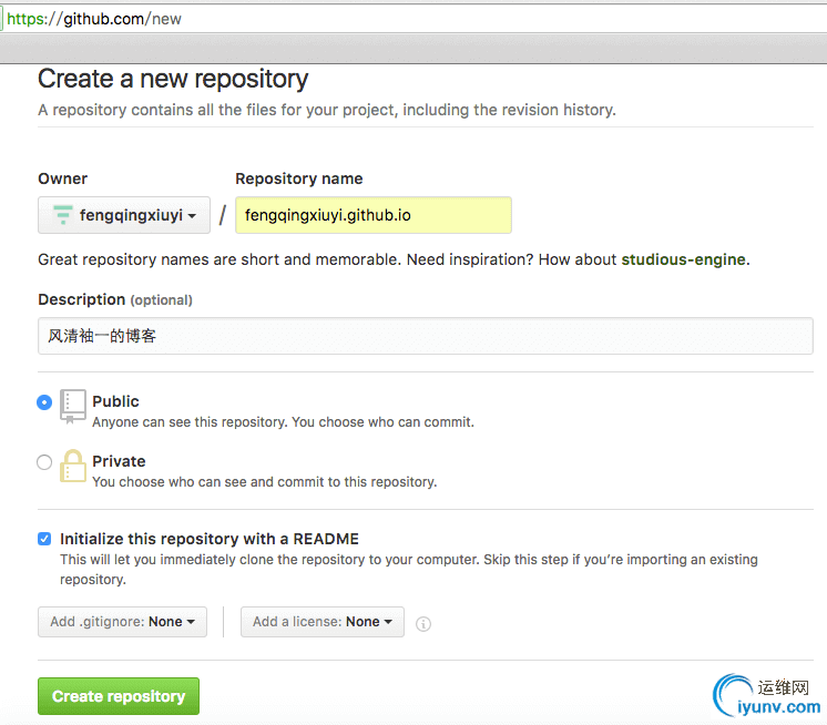

  如果你知道如何创建GitHub工程的话,那就简单了,直接点击Start a project按钮就可以开始工程的创建,当然也可以从此处进入。依次填写仓库名、描述信息、初始化README文件,最后点击Create repository按钮,就成功创建一个工程了。但是因为该工程是提供给Hexo博客使用的,所以有以下几个注意点:
  • 仓库名必须为name.github.io这样的格式,需要注意的是:除了大小写可以不同之外,name必须和Github's Username一模一样;还有据说后面的io也可以是com,这个我就不清楚了,有兴趣的可以尝试一下。
  • 描述信息和是否初始化README文件完全看个人兴趣,但是我的建议是需要的,因为这样能直截了当的明白这个工程是干嘛用的。
  例如下图所示:

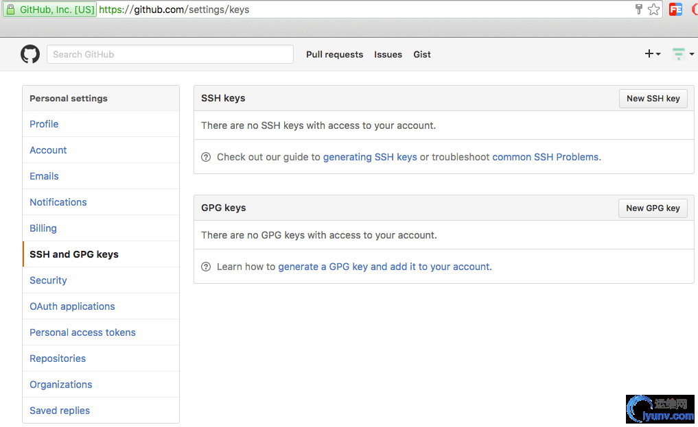

  •   打开配置SSH的网页,点击右上角的New SSH key按钮,如下图所示:
      接着将pub文件中的内容粘贴到Key表示的文本框中,然后在Title表示的文本框中随便命名一个名字,最后点击Add SSH key按钮即可添加SSH key。

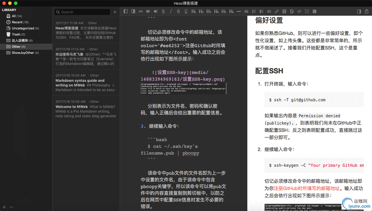

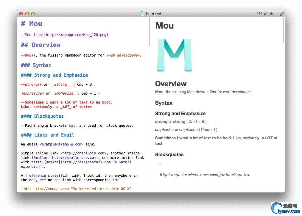

MarkDown
  Hexo博客是基于Markdown来进行编写的,由于相关的编辑器也有很多,所以这里就不做太多阐述了,大家有兴趣可以去这里看看。
  比如使用Mou编辑器进行编写,界面效果如下所示:

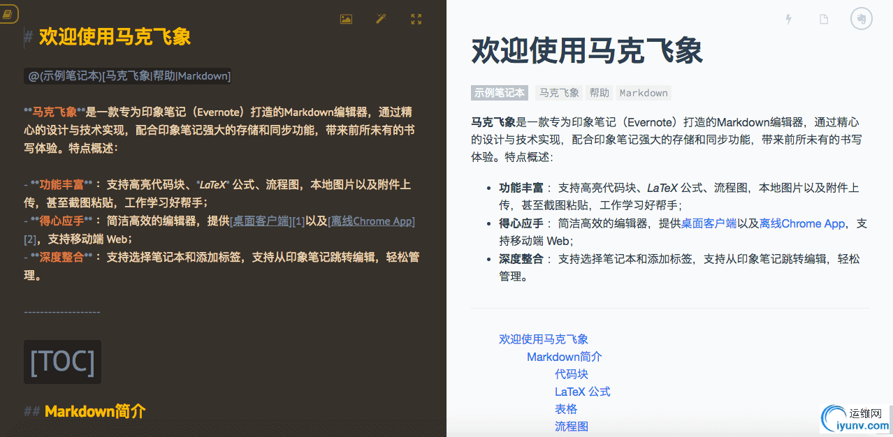

  不过我推荐的是马克飞象和MWeb,两者不仅能达到很好的实时预览效果,还能够同步文章到印象笔记。
  两者都可以体验一段时间,如果觉得好的话,而且愿意花75RMB/年,建议使用前者。不过我选择了后者,虽然后者同步文章到印象笔记没有前者那么智能,但是有破解版。
  下面是两者的界面效果:
  最后附上教程地址:Markdown简单的世界
