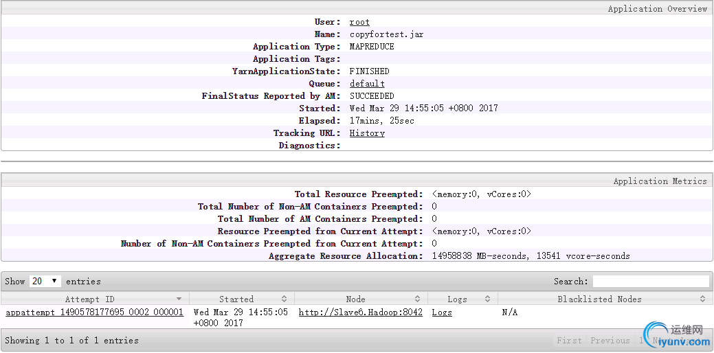

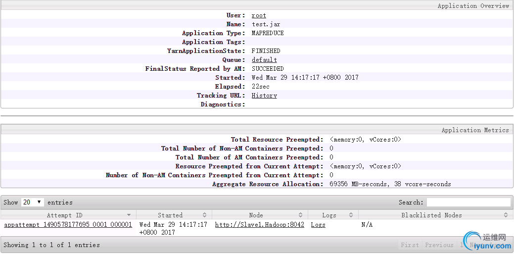

  在我实际的操作中,SQL Server中的表结构是联合主键,第一次导入表中100条数据记录,根据这篇博客的介绍,配置了$SQOOP_HOME/conf/sqoop-site.xml,我指定了'--hbase-row-key <id1>,<id2>',并指定'-m 1',导入数据成功。(耗时22sec)
  第二次尝试将数据库中的近160W条数据记录导入到HBase中,添加参数'--split-by <id>',并指定'-m 12',数据同样导入成功。(耗时17min25sec)
