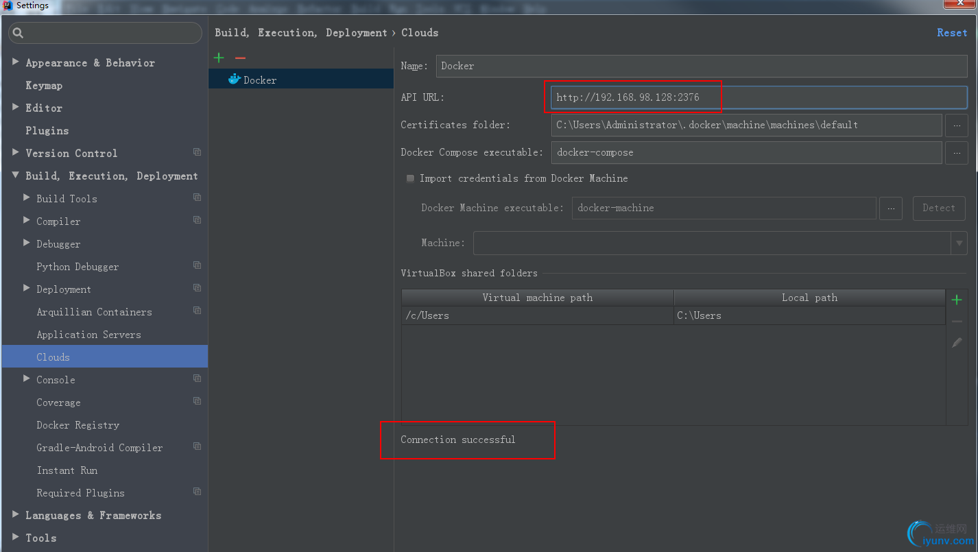

客户端(idea)连接:
  docker服务端设置好端口后,客户端配置 API URL为:服务器host+port,如,服务端ip:192.168.98.128,端口:2376,则配置为:http://192.168.98.128:2376

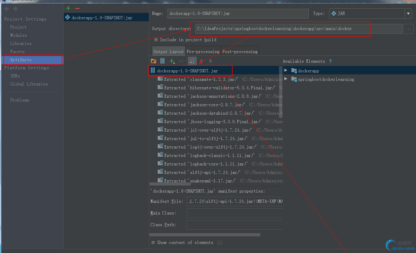

设置 Artifacts:
注意点:
Output directory 设置,设置为 docker,即 Dockerfile同目录
jar包名称一定要与 Dockerfile中的一致,不然会报找不到文件的错误

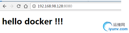

已经可以访问了!
