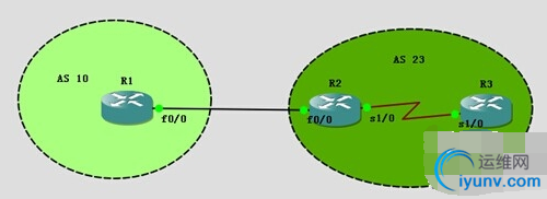

BGP的同步规则:学习自IBGP邻居的路由在进入IGP路由表或者被宣告给BGP对等体之前,必须首先通过IGP来知晓该路由,下面通过实验进行分析。    QQ截图20141222091120.png
如上图:
R1与R2之间是EBGP邻居关系,R2和R3之间是IBGP邻居关系,而R1通告1.1.1.1/32的路由,R3通告3.3.3.3/32的路由,基础配置略,当R2的同步开启的时候(高版本的IOS默认情况下同步是关闭的),查看R1、R2的路由情况;
