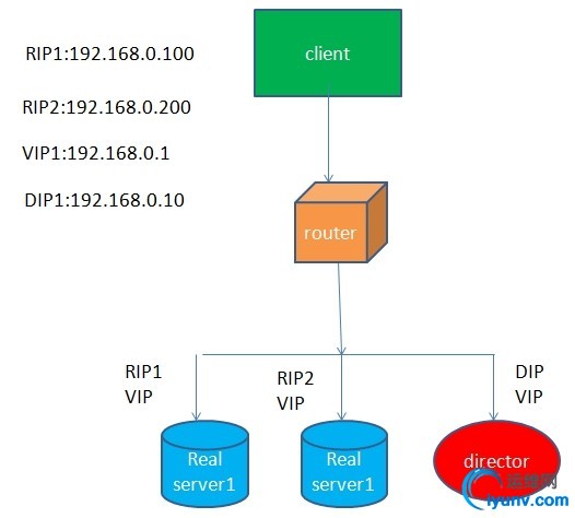

LVS-DR实验模型如下:
在该模型中director和real server处于同一物理网段内
实验平台
1、本次实验室在VM虚拟机上完成的,使用的系统为RHEL 5.8,共三台设备
2、director和real server都使用桥接模式,每台设备只需一个网卡即可

LVS/DR的服务脚本
1、Director脚本:
