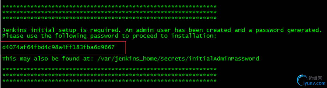

  3.在输出的控制台信息中,一定要记得记录生成的秘钥串,待会要用到,如图所示:

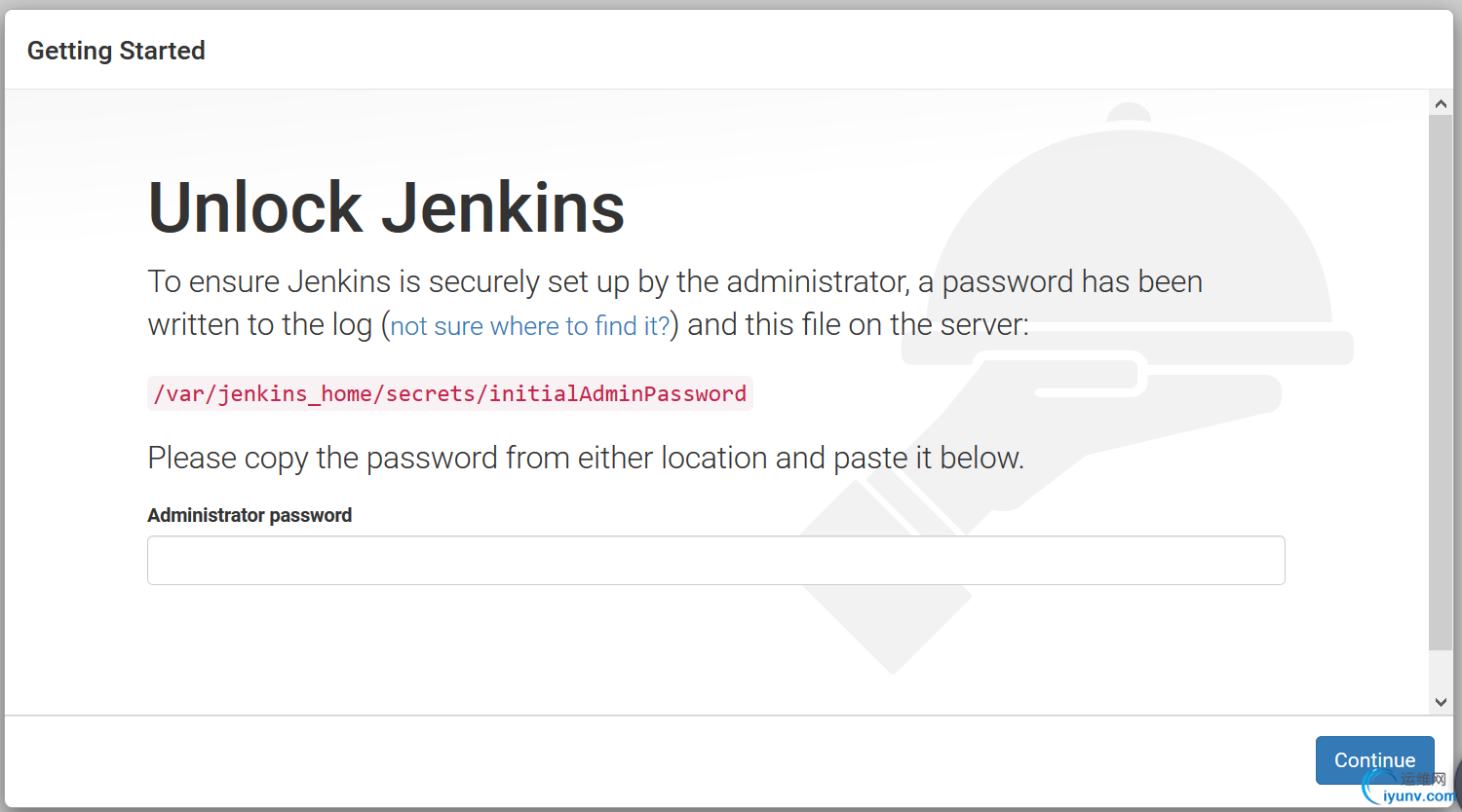

     4.看到秘钥串生成,就可以打开浏览器,输入:http://192.168.1.2:8080 进入jenkins系统配置界面,输入刚刚记录的秘钥串,点继续
    注意:如果出现打不开网页,请用命令docker ps -a 查看jenkins容器是否是up的,还有记得检查防火墙是否开放了8080和50000端口。

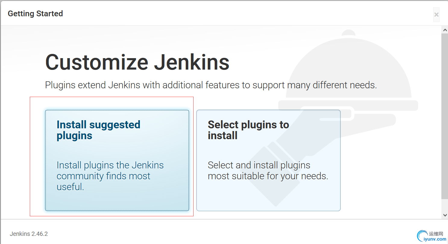

    5.下一步到了选择安装插件的界面,这里我们选择安装默认常用的插件,如图

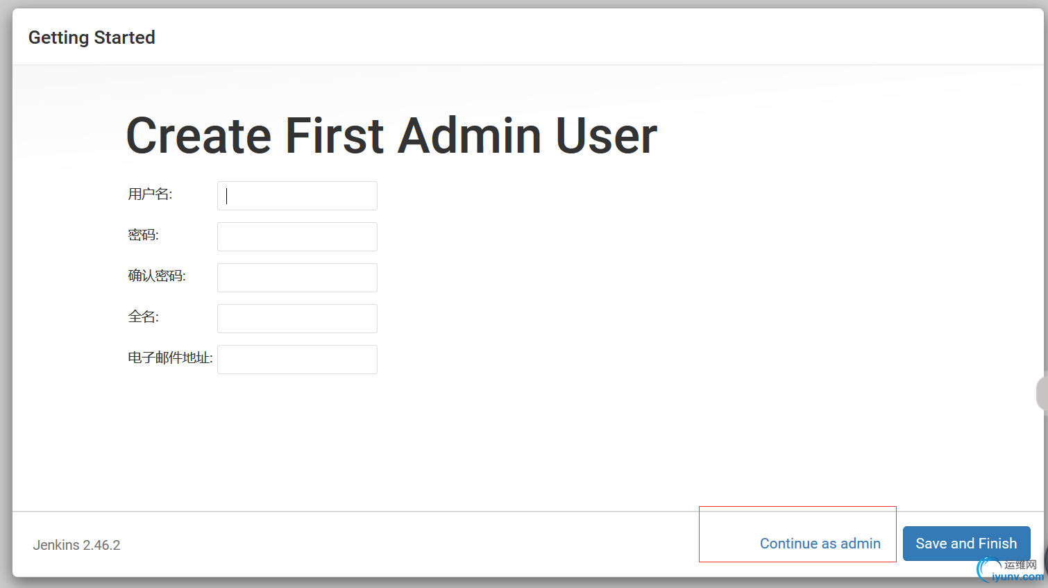

     6.插件安装完成后,选择以admin管理员用户继续,如下图:

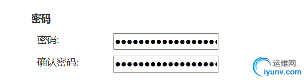

  9.把admin管理员账户的密码修改一下,然后点击保存,到此Jenkins安装结束。

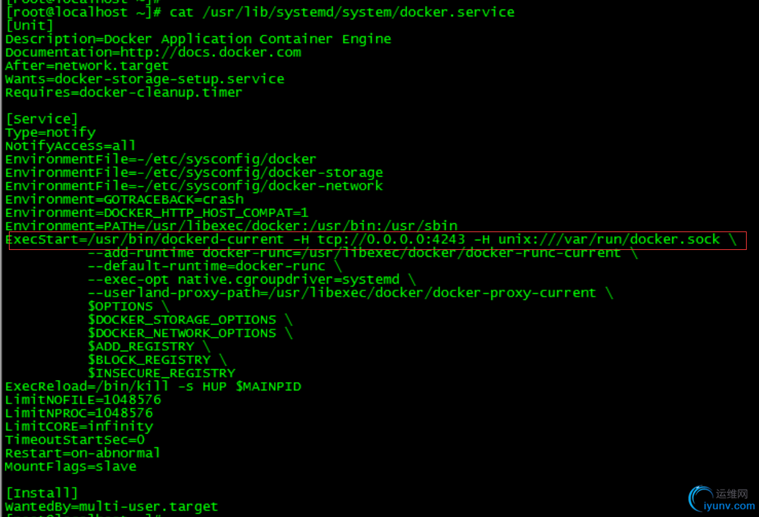

     2.使用终端登录到B服务器,修改/usr/lib/systemd/system/docker.service 为:
       ExecStart=/usr/bin/dockerd-current -H tcp://0.0.0.0:4243 -H unix:///var/run/docker.sock \  参考下图:
  注意:4243为端口号,只要不跟系统冲突,任意端口都行。修改完后执行以下两条命令使配置生效:systemctl daemon-reload和service docker restart ,防火墙一定要记得开放4243端口。

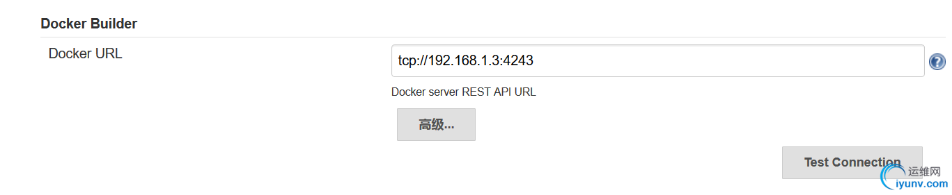

  3.打开Jenkins Web系统界面,找到系统管理,系统设置,找到Docker Builer配置项,填入B服务器的IP地址和端口号,如图所示,点击测试连接,测试连接成功后,我们就可以利用Docker build step插件自动化管理Docker了。
