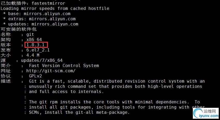

1. 查看 yum 源仓库的 Git 信息:
# yum info git
  可以看出,截至目前,yum 源仓库中最新的 Git 版本才 1.8.3.1,而查看最新的 Git 发布版本,已经 2.9.2 了。
