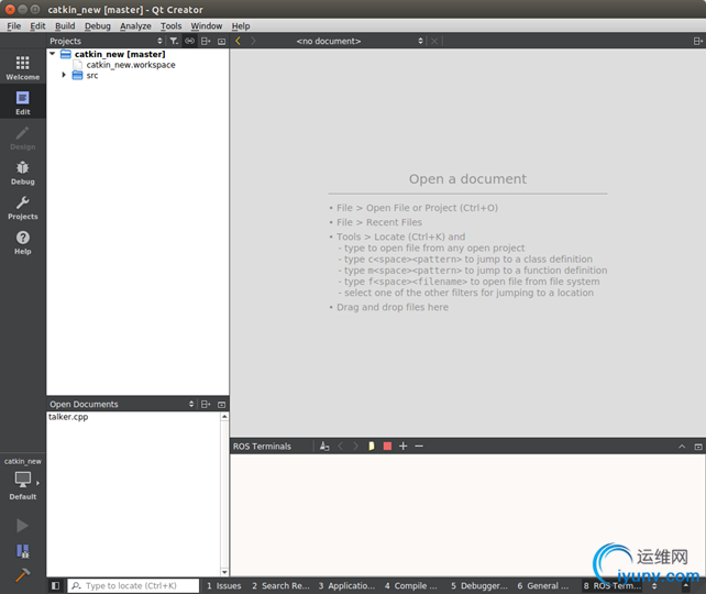

  6) 建好的工作空间catkin_new是空的,如下图

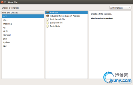

  2) 然后选择"ROS"——"package"——"choose"
  3) 填写package的名字,如test1

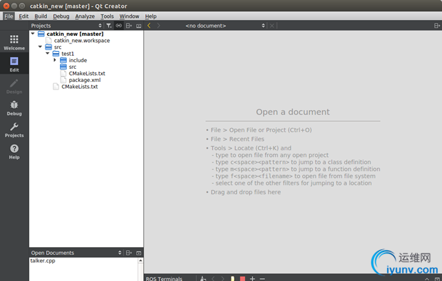

  1)目前这个package还是空的,没有任何节点。在test1的src文件夹上右键单击,选择"Add New...".

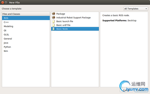

  2) 选择"ROS"——"Basic Node"——"choose",创建一个节点,也就是新建一个.cpp文件
  3) 节点名称写为"node1",则生成一个名为node1.cpp的源文件
