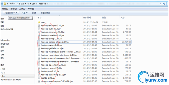

2、 把插件包放到eclipse/plugins目录下
为了以后方便,我这里把尽可能多的jar包都放进来了,如下图所示:
