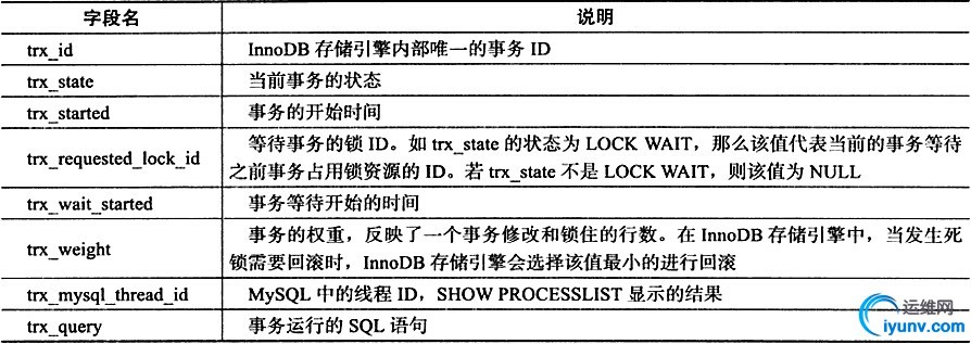

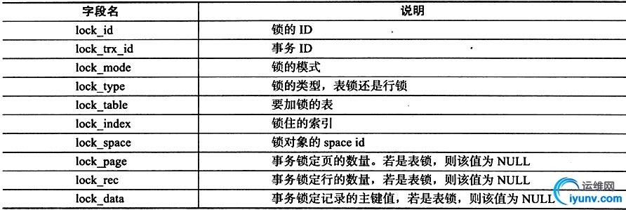

        在InnoDB1.0版本之前只能通过show engine innodb status(transactions行中查看) 或者 show full processlist来查看当前库中锁的请求。但是在这之后在information_schema架构下新增innodb_trx、innodb_locks和innodb_lock_waits三张表记录当前库中锁的情况。
        三个表的字段说明如下图 20141219151210922.jpg 20141219151211218.jpg 20141219151234671.jpg

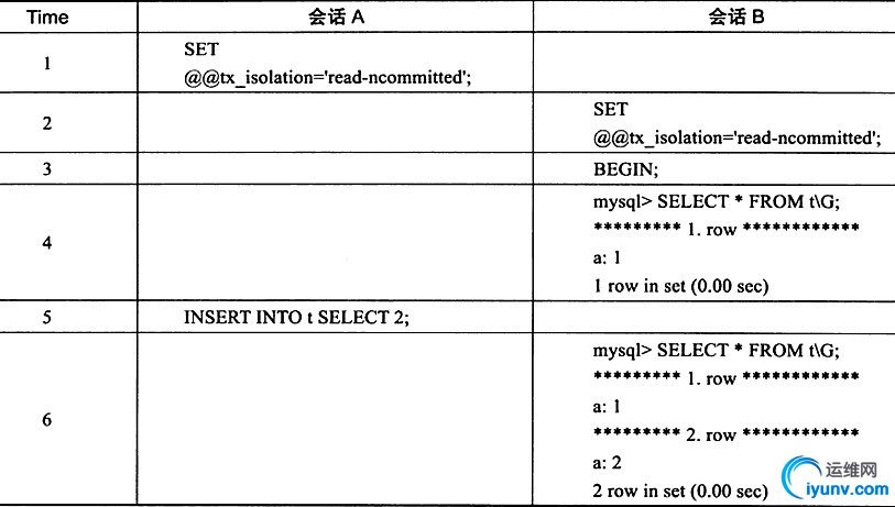

            事务(A)读取到了另一个事务(B)已经提交的更改数据,不符合隔离性。不可重复读和脏读的区别是:脏读是读到未提交的数据,而不可重复读则读到的是已经提交的数据。首先将事务隔离级别调整为RC,然后操作下边的例子: 20141219151440620.jpg
