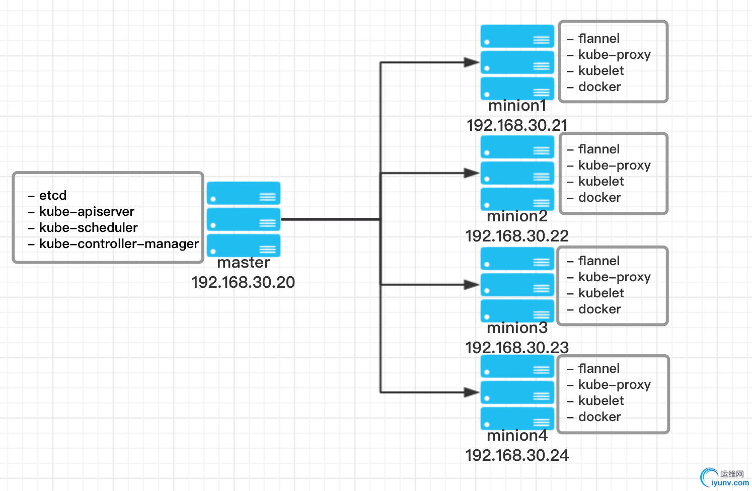

  ·集群示意图
      Kubernetes工作模式server-client,Kubenetes Master提供集中化管理Minions。部署1台Kubernetes Master节点和4台Minion节点,
     示意图如下:
