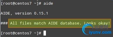

现在,是时候来将我们的系统与数据库进行第一次校对了。任务很简单,只需运行:
  • # aide
在没有选项时,AIDE假定使用了--check选项。
如果在数据库创建后没有对系统做过任何修改,AIDE将会以OK信息来结束本次校对。

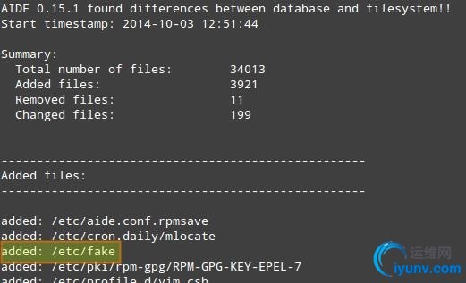

测试AIDE检查文件篡改下面的测试环境将演示AIDE是如何来检查文件的完整性的。
测试环境 1让我们添加一个新文件(如/etc/fake)。
  • # cat /dev/null > /etc/fake
测试环境 2让我们修改文件权限,然后看看它是否被检测到。
  • # chmod 644 /etc/aide.conf
测试环境 3最后,让我们修改文件内容(如,添加一个注释行到/etc/aide.conf)。
  • echo "#This is a comment" >> /etc/aide.conf
上面的截图中,第一栏显示了文件的属性,第二栏是AIDE数据库中的值,而第三栏是更新后的值。第三栏中空白部分表示该属性没有改动(如本例中的ACL)。
