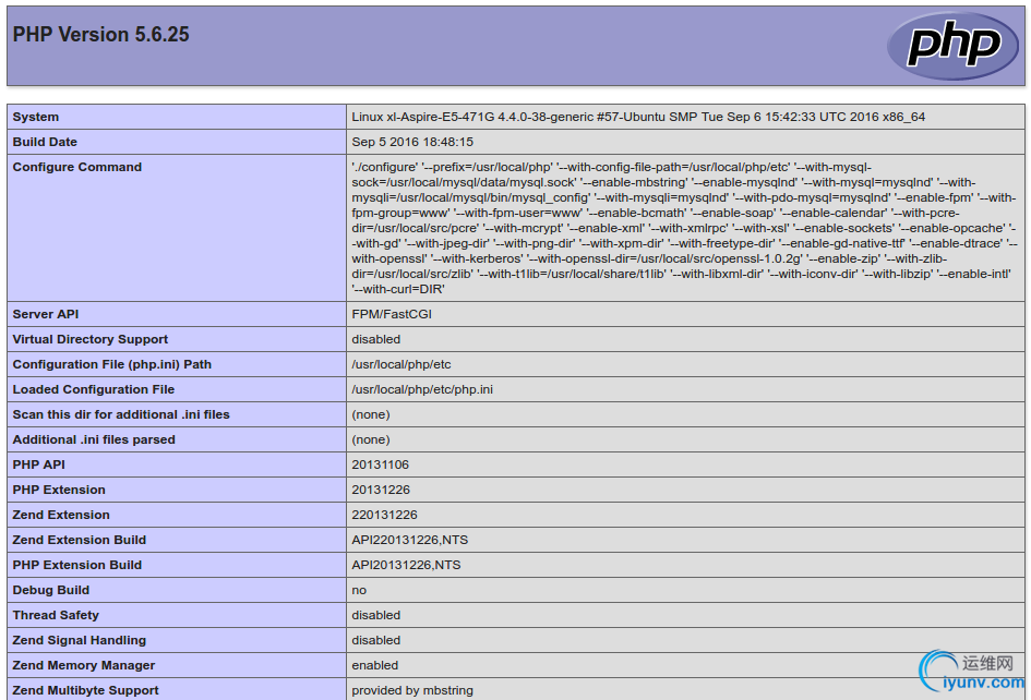

  在nginx web 目录建立 phpinfo() 文件 ,浏览器输出这个画面表示配置成功
