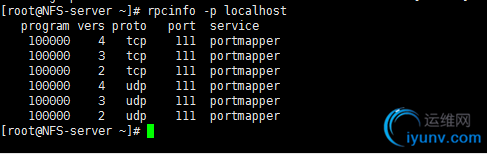

root@NFS-server ~]# rpcinfo -p localhost
<这个是还未启动FNS服务的rpcbind状态>

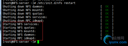

[iyunv@NFS-server ~]# /etc/init.d/nfs status
rpc.svcgssd is stopped
rpc.mountd (pid 1526) is running...
nfsd (pid 1542 1541 1540 1539 1538 1537 1536 1535) is running...
rpc.rquotad (pid 1521) is running...

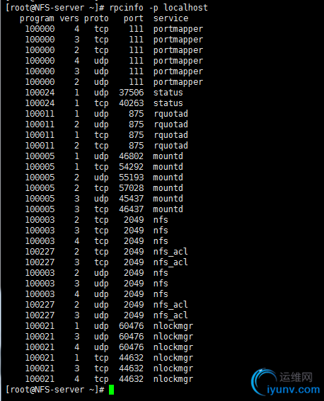

[iyunv@NFS-server ~]# rpcinfo -p localhost
<这个是启动FNS服务过后 的rpcbind的状态>

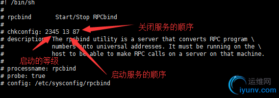

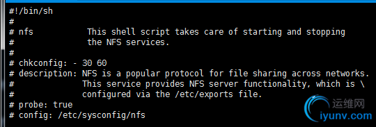

由于在FNS服务过程中,必须先启动rpcbind,再启动nfs,这样才能让NFS在rpcbind上注册成功
[iyunv@NFS-server ~]# less /etc/init.d/rpcbind
同理我们查看nfs服务的自启动详情
[iyunv@NFS-server ~]# less /etc/init.d/nfs

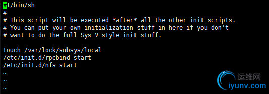

<由上面可以看出系统默认会让rpcbind服务先启动,再启动nfs服务,但是在实际生产环境中,我们最好不要用chkconfig来控制服务的开机自启动,我们生产环境中我们一般用rc.local来管理。主要是为了方便以后查阅哪些服务开机自己,并且能控制先后顺序,如图>
<为了规范化我们用rc.local来管理开机自启动>
[iyunv@NFS-server ~]# vi /etc/rc.local

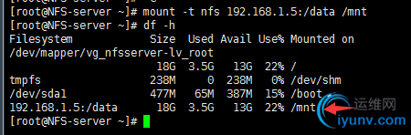

[iyunv@NFS-server ~]# showmount -e 127.0.0.1 #查看本机挂载情况
<必须先启动rpcbinc 再启动nfs才会显示正确>
[iyunv@NFS-server ~]# mount -t nfs 192.168.1.5:/data /mnt #在本机测试挂载
<我们用客户机器进行挂载并测试>
<挂在过后由于权限问题,我们不能再/mnt里面进行编辑删除新增文件等操作。接下来为/data目录进行权限的设置>

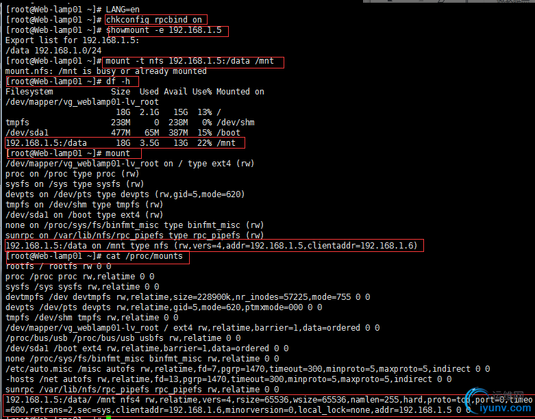

六、配置NFS客户端
客户端也需要安装rpcbind和nfs-utils软件,并且设置开机自启动。(只需要启动rpcbind即可)
然后再进行如下操作
<自此,我们配置成功,但是别高兴。我们只是挂载动作完成了,但是我们没有权限对挂载的目录进行各种操作。>

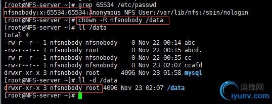

接下来我们在服务端配置如下命令,给/data目录添加nfsnobody权限,
[iyunv@NFS-server ~]# cat /var/lib/nfs/etab  #查看一条配置的详细信息
现在我们可以对挂载目录进行各种操作,但是还没有完。我们需要把挂载命令放在rc.local里面,
我们不要把挂载命令放在fstab,因为fstab比网络先启动,会出现挂载不上网络NFS

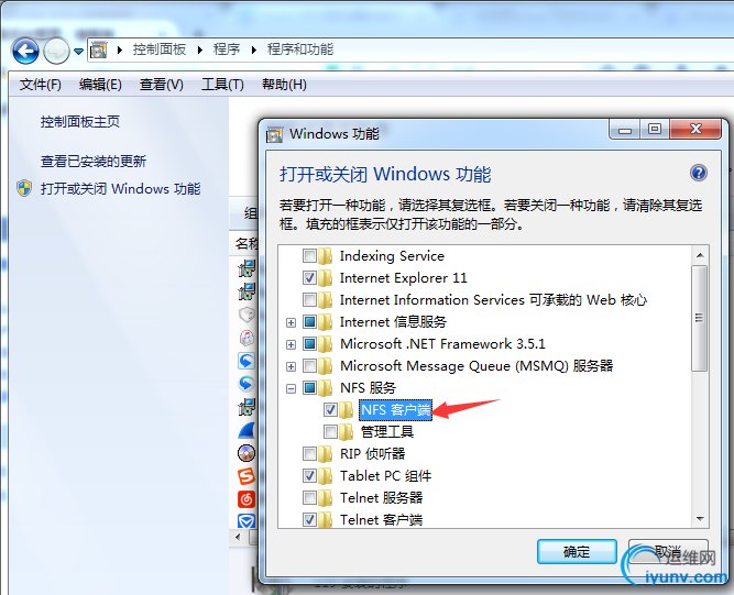

如果是WINDOWS客户端,我们需要在程序和功能里面启用 NFS客户端。
Windows 7 连接 NFS Server:
控制面板——所有控制面板项——程序和功能——勾选NFS服务,NFS客户端
CMD 进入命令行
mount ip:/www/abc/ z:
其它不支持直接连接NFS Server的windows,可以在系统上面安装SFU (Windows Services for UNIX),点开始–>点程序–>点Windows Services for UNIX–>Korn Shell
