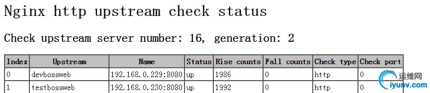

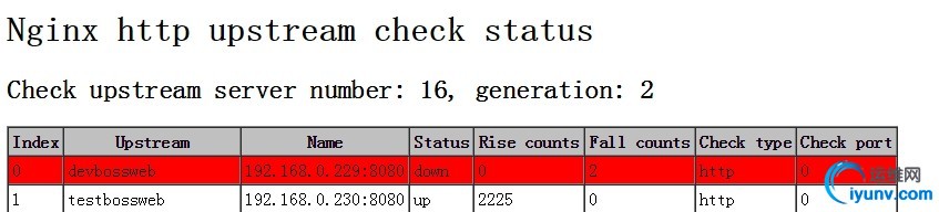

配置完毕后,重启nginx。此时通过访问定义好的路径,就可以看到当前 realserver 实时的健康状态啦。效果如下图:
realserver 都正常的状态:
一台 realserver 故障的状态:
wKioL1SZZivDAzdWAAGTyIK9cS8558.jpg OK,以上nginx_upstream_check_module模块的相关信息,更多的信息大家可以去该模块的淘宝tengine页面和github上该项目页面去查看,下面是访问地址:
